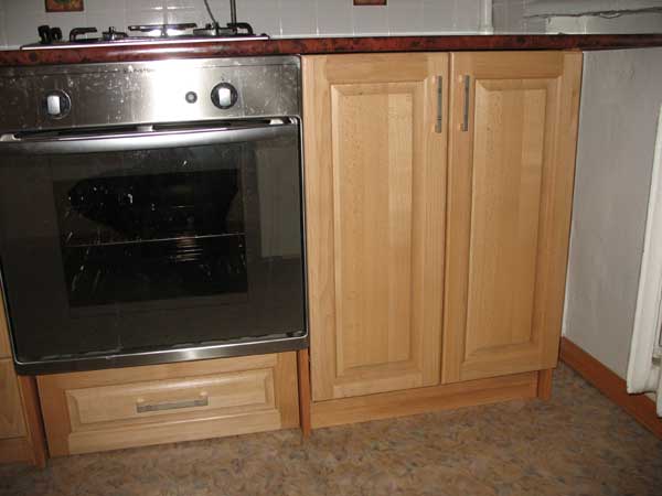

Главное - иметь точные замеры, где в том числе будет показано положение газовой трубы. А уже дело продавца-консультанта в мебельном салоне правильно составить проект кухни. Ограничения примерно следующие -газовая труба не должна проходить через стол под встроенную духовку (если таковой будет) и через стол с ящиками (если фабрика не может уменьшить их глубину), а также нежелательно через боковые стенки столов и навесных шкафов.

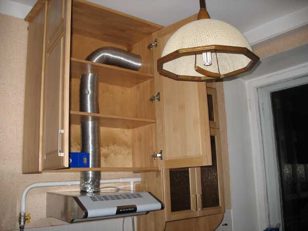

Проход труб через деревянную мебель в хрущевке
грохотайло
грохотайло
Сообщений: 2089
21.03.2007 в 21:36:15
streetcleaner написал : да никто вам и не даст переносить вертикальную трубу
Главное жить на нужном этаже и попасть с ремонтом кухни в нужное время. Мы заставили сделать трубу именно так, как нам нужно :-) Базарили правда долго с этими гоблинами.

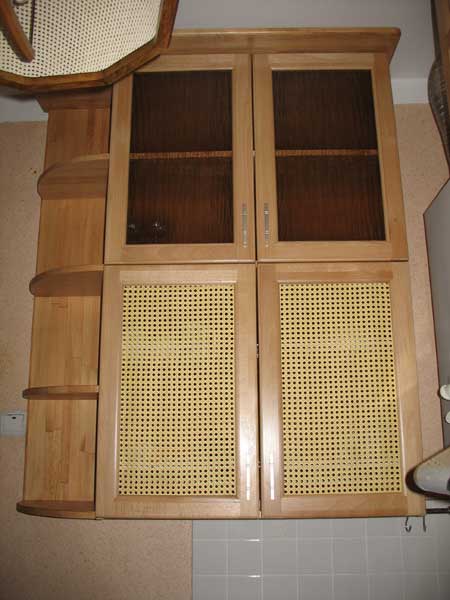

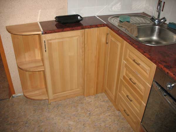

2kin А можно побольше фоток кухи плз? Как все расставлено, у меня похоже такая же хрущевка, изучаю, кто как втискивался.
kin
kin
Регистрация: 21.03.2007
Сообщений: 155
22.03.2007 в 21:16:09
Все маленькие кухни похожи.Вот некоторые фото

У меня труба идет вертикально, от потолка до пола. Аккурат на уровне глаз было ****ливое ответвление с ископаемым краном. Раздражало страшно. Кроме того, выяснилось, при переходе на новую кухонную мебель придется под ответвление резать полку.
Сходил к газовщикам, договорился совершенно официально. Пришли, перекрыли газ, срезали ответвление, на уровне 70 см от пола (ниже уровня газовой плиты) приварили нормальный кран и поставили гибкую сильфонную подводку к газовой плите.
Вертикальная труба, правда, осталась - но она почти закрыта вытяжкой и крышкой плиты, и совершенно не раздражает. Не удиалюсь, если при желании и ее можно было отодвинуть - но я это даже в голову не брал, поскольку и описанное-то выше удовольствие обошлось мне больше 7 тысяч.

а где живет холодильник? Кстати, странно, что столешница прошла ниже подоконника, у меня подоконник ниже столешницы сантиметров на 10 получается, или у вас первый этаж? Вроде такая же хрущоба, как моя.
kin
kin
Сообщений: 155
22.03.2007 в 23:44:15
Sluh написал : а где живет холодильник?
2Sluh: Холодильник в противоположном углу от газовой колонки ( угол на фото тумба_слева) Чтобы мойка уместилась, есть еще одна хитрость
