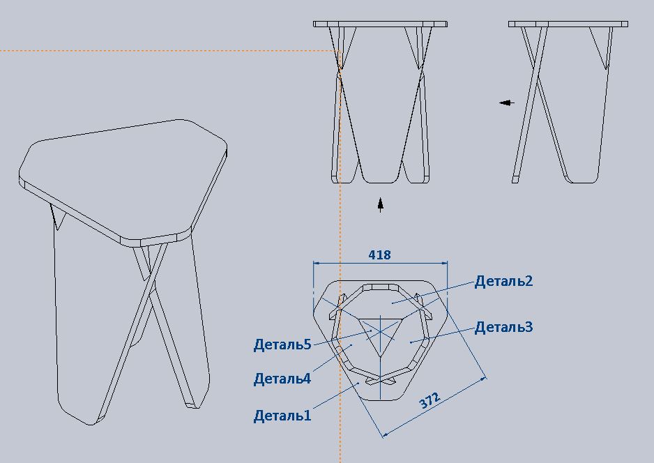

Доброго времени суток, уважаемые форумчане, на просторах интернета нашел вот такую конструкцию (фото во вложении). Кажется-проще пареной репы))) подскажите пож-та, может кто из умельцев делал??? Размеры не могу найти...сам никак не могу понять (с геометрией хреново), под каким каким углом и на какую длину вырезы в ножках делать, пробую на картоне фигня получается. Всем не равнодушным заранее спасибо!!!!!!

ahtung написал: под каким каким углом и на какую длину вырезы в ножках делать
Раскладку загоните в Корел, вгоните в нужный размер, распечатайте, дальше понятно что делать.

ahtung написал: благодарю за совет, буду пробовать, правда в CorelDraw никогда не работал
Если изображение с вырезами правильно по пропорциям, то нужно лишь распечатать картинку и пилить по контурам. Ни какой Corel для этого не нужен. Единственно можно поделить на детали, что бы печатать на меньшем формате или распечатать на маленьком формате части мозайки из листов, склеив потом мозайку вместе.

На просторах сети:
Единственный сложный элемент — это треугольник, который должен фиксировать всю конструкцию. Нужно чтобы углы кромок этого треугольника соответствовали углам расположения ножек табурета.

Андрей Сновидов написал: Если сохранить картинку и загнать на принтер, она такого размера и распечатает. Нужно задать размер.
Если растягивать на некоторый формат листа или набор листов, то всё будет по размеру листа или набора листов. Если нужна точность, то после пробной печати скорректировать коэффициенты увеличения/уменьшения при печати, продвинутый редактор изображений или САПР для этого обычно не нужен. Но если очень хочется, можно и Corel, AutoCAD и т.п.
Или может даже 3Д-САПР, что бы не только детальки, но и после этого собрать конструкцию в модели и проверить правильна ли картинка или в ней есть некоторые неточности в пазах например. Что бы не разбираться в косяках уже после распила деталей.

ahtung, давайте размеры - я Вам смоделирую ....

Kokorev, помогайте, ибо уже первая партия фанеры угроблена))) тупо мерил линейкой картинку и увеличивал масштаб, высота ножек 450мм, ширину по верху делал 280мм (чтобы по листу А4 распечатать на принтере зарезы), по низу 100, толщина фанеры 15мм, сидушку вообще рисовал на "глаз и вкус", положив з вырезанных из картона ноги как на рисунке... Из картона все более -менее собралось))))) Но на фанере тема из разряда Ивашки в тредевятом царстве - "и так сойдет" -не прокатила..видимо пропилы на ножках нужно как-то хитро под 45 градусов делать (ну и на треугольнике соеденительном тоже), ибо под 90 нихрена не собирается. Но лист фанеры загублен не весь и есть еще пара попыток))))

ahtung, там, как Вы верно заметили, хитрость именно в том, что вырезы делаются не перпендикулярно пласти.
