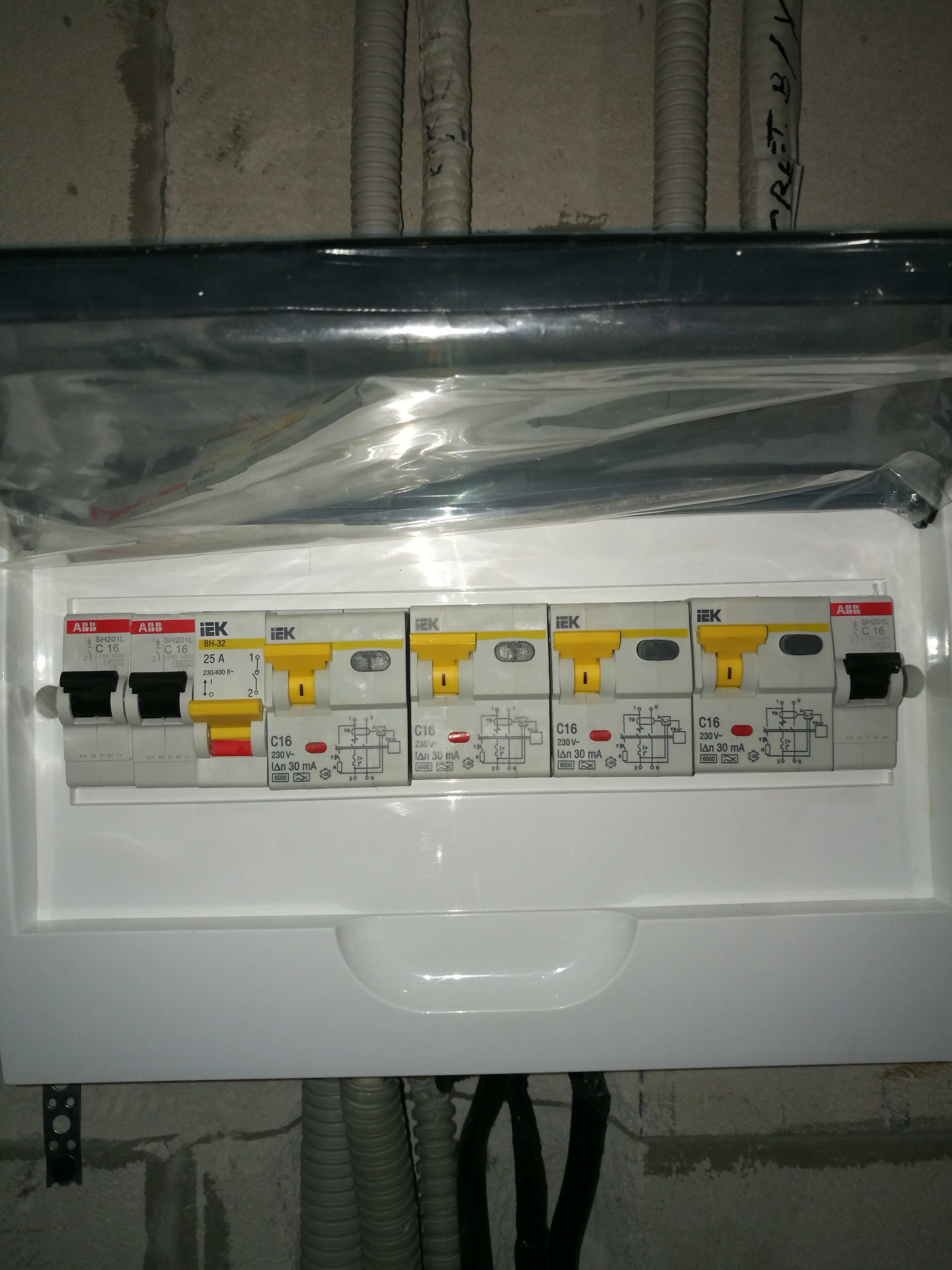

Здравствуйте, уважаемые мастера! Помогите мне советом. Новостройка (монолит), наняли бригаду. Электрика: На вход поставили автомат на 25. Все остальные автоматы на 16. Все розетки 3×2,5, освещение 3×1,5. Кухня: розетка под будущую индукционную панель и отдельную духовку - проведен кабель 3×4 и автомат на 16(повторюсь). Соседские электрики в шоке от такой проводки, и я не знаю что делать. Пока не поздно, есть ли смысл провести кабель для индукционки 3×6 с автоматом на нее 32, а тот кабель что 3×4 с автоматом 16 оставить под духовку? Я не
мастер, а мои горе-мастера уверяют меня что всё на кухне ок, и кабель выдержит.

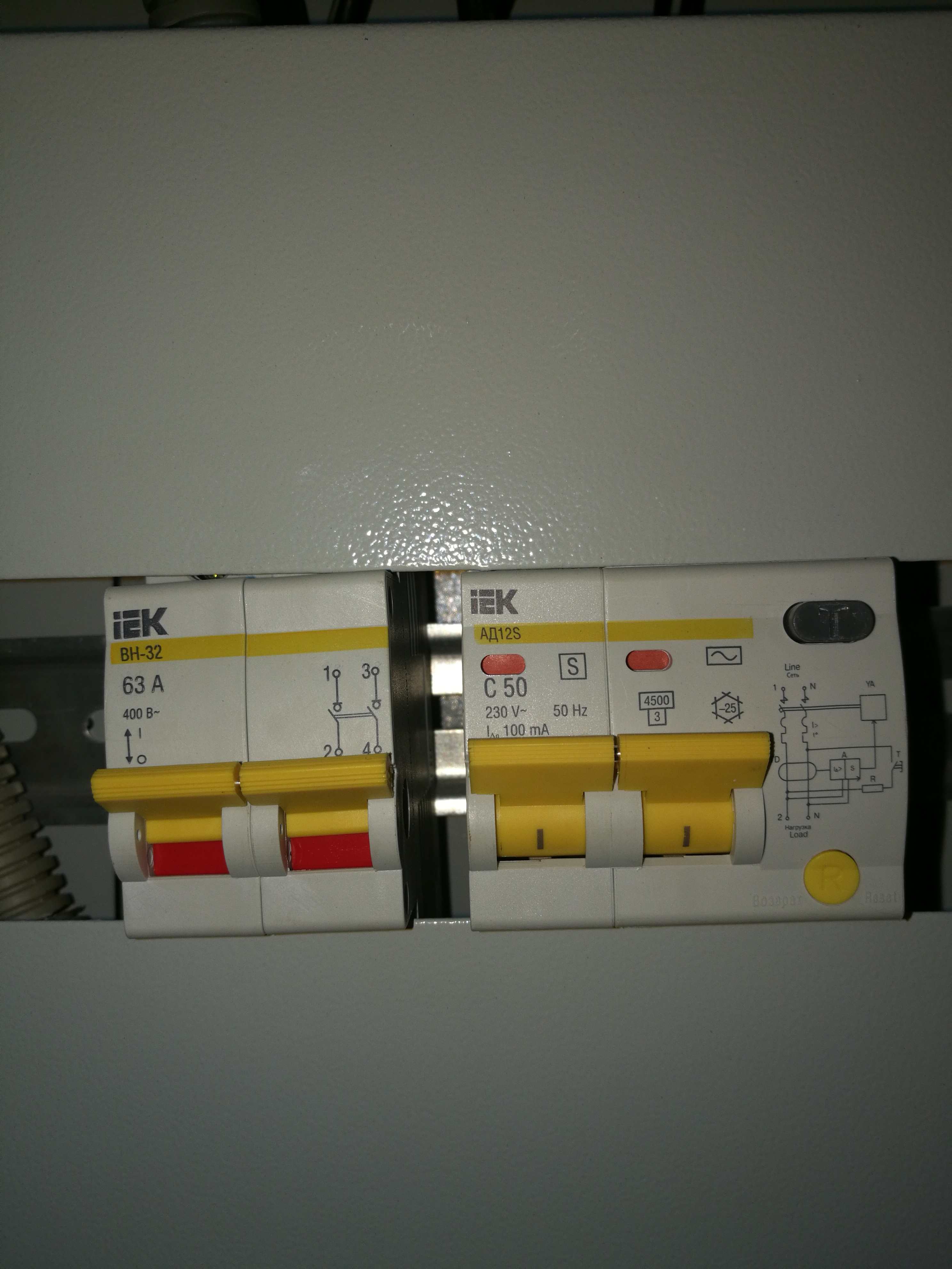

В подъезде в щитке вот такие стоят

Larsik83 написал: есть ли смысл провести кабель для индукционки 3×6 с автоматом на нее 32, а тот кабель что 3×4 с автоматом 16 оставить под духовку?
Да.
Щит - в помойку, и поставить новый бОльшего размера. На ввод в квартирном щите установить ВН на 63А.
Грубый, но справедливый

Vadim 161 написал:
Да.
Vadim 161, 63 говорите? Как и в подъезде? Просто многие ставят 50 в квартирном щитке

Larsik83 написал: 63 говорите? Как и в подъезде?
Да. ВН- это выключатель нагрузки, по сути рубильник.
Larsik83 написал: Просто многие ставят 50 в квартирном щитке
Если они ставят автомат 50А, то в этом нет никакого смысла, ибо он будет просто дублировать вводной.
