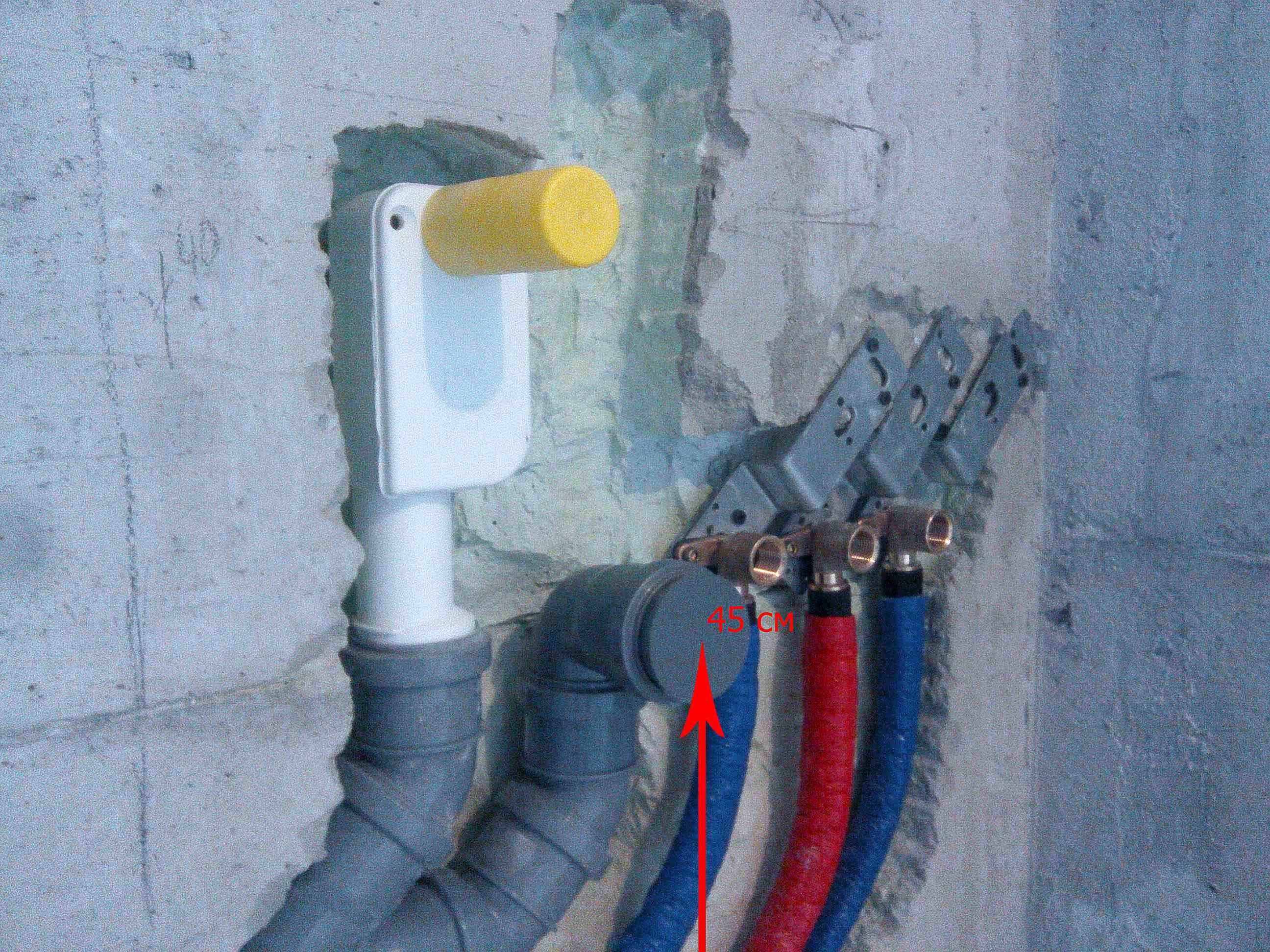

Подскажите, пожалуйста, рекомендуемую высота раструба входа в канализацию для кухонной мойки ?
Дмитрий Григорьевич, вот этой Вашей работе какая высота ?

высота низа шкафа в кухне-15 или 12 см от модели. высота дна раковины=60 см. высота выхода сифона -не выше 40 см. оптимально делать от 20до 30см.

Высота вывода канализации от "чистого пола" для кух.мойки без измельчителя 400-450мм, с измельчителем - 350-400мм.

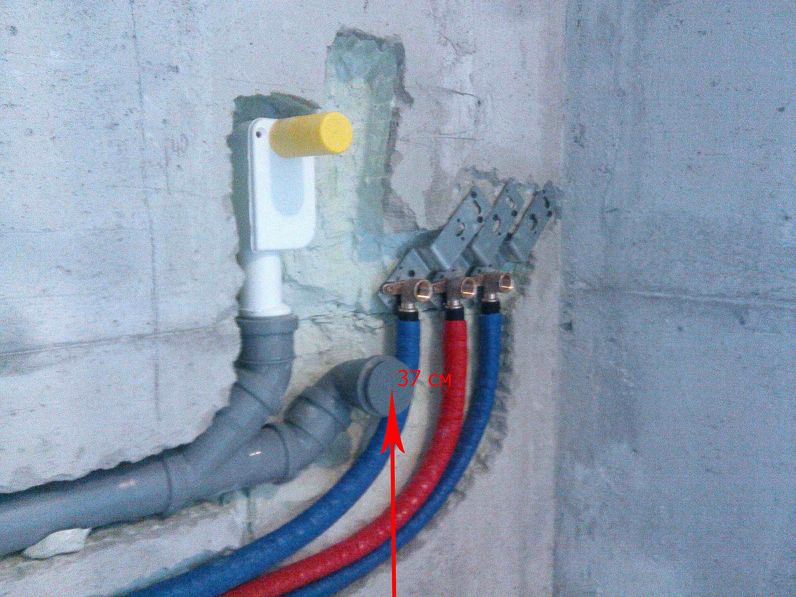

Можно ещё дополнительный вопрос в картинках ? 45 - это максимум, это я промерил на существующей кухонной мойке, где высота входа в канализацию 51 см, и без контр-уклона не удалось обойтись. Чтобы гарантированно этого избежать, склонен сделать меньше чем 45. Вот на картинках два варианта: 45 и, как мне кажется, технически сделано правильно с точки зрения 90-градусных поворотов, а во втором варианте - 37 см, но угол 90 градусов не по вертикали, а под 45 градусов относительно вертикали. Пока склоняюсь ко второму варианту:
P.S. глобально достаточно высокое положение канализационной трубы потому, что она немного издалека приходит.

чем ниже-тем лучще.

Starnet122, оба варианта равнозначны, зря заморачиваетесь.
