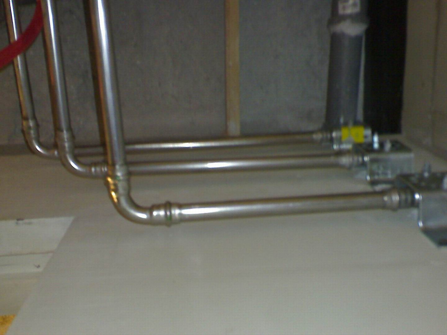

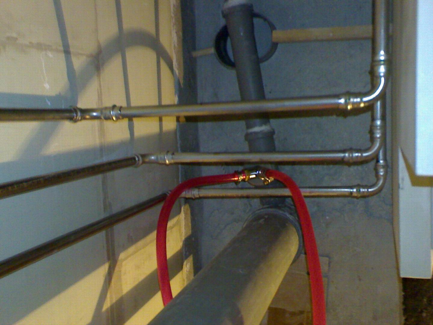

2skigs а вот там где-то Вы медь советуете даже вместо сильфона.... остановитесь на чем то :).... мне вот нержа понравилась.... убедили товарисчи :)
ДОКА
ДОКА
Сообщений: 6944
11.02.2007 в 06:21:35
тупая блонди написал : мне вот нержа понравилась.... убедили товарисчи
А красота-то какая!:)

ДОКА написал : А красота-то какая!
да, красиво..... блиииин, ну когда же счастие будет полным ?!:):):)
