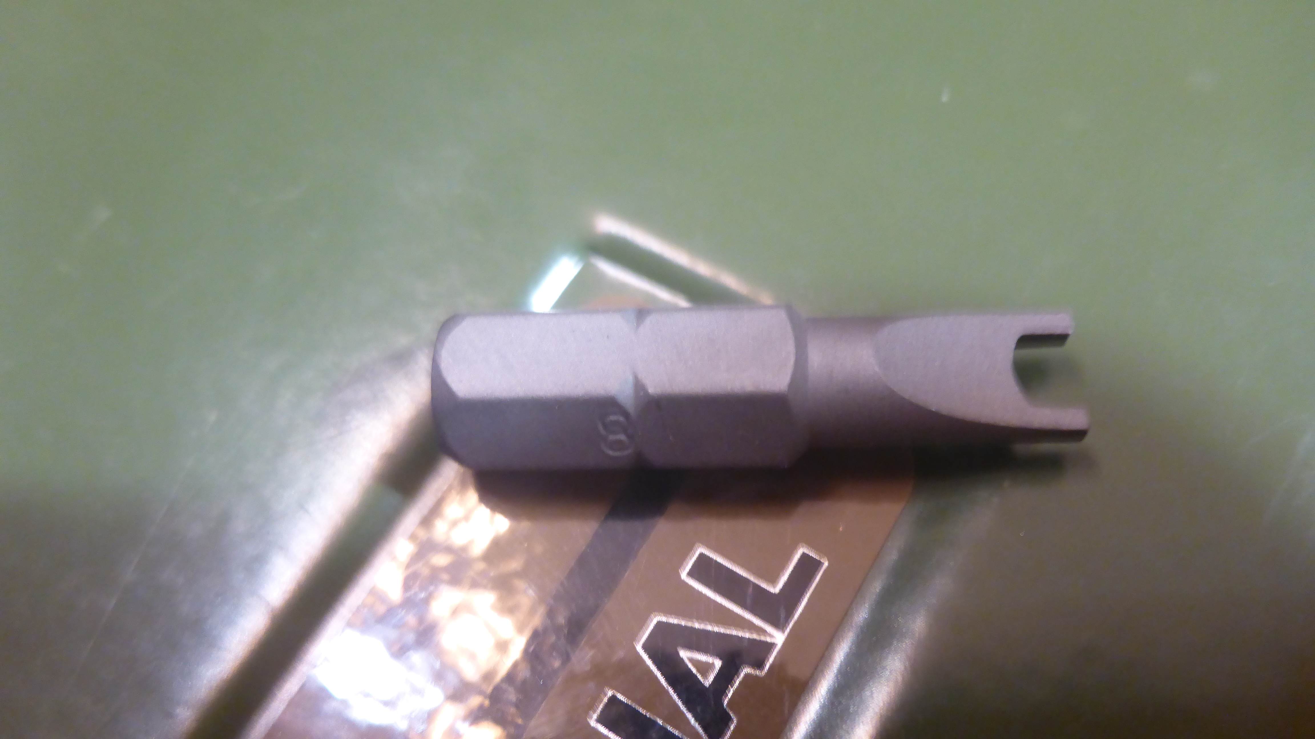

Скажите, а эта бита предназначена только для вкручивания?

Andrew_Ko,Да , чтобы не лазили .

Бормашина. Сточеный отрезной круг. Попробовать сделать шлиц, чтобы зацепиться. Либо тонкое сверло и пару отверстий.
Еще вариант - там пластик, и особо не закусывает. Приклеить на эпоксидку пруток на торец и за него открутить.

Andrew_Ko написал: Есть ли такие отвертки?
Вы еще ничем не пробовали или уже всё перепробовали? Мне кажется обычной плоской при нажиме открутится (или, если есть холодная сварка - скатайте плюшку, вдавите, прорезь плоской и на следующий день...)

Плоской отверткой не получается. Там нет шлица. Вредные шведы закрыли шлиц перемычкой. Отвертка-вилка соскальзывает. Уже проще взломать по контуру и забыть.

Получилось отвёрткой-вилкой. Но не с первого раза. Во-первых, отвёртка должна быть хорошая, без сточенных рёбер. Во-вторых, нужно очень сильно прижать ответку к шляпке и вращать на одном дыхании. Внатяг. Максимально не прерывая движение. Как на машине при движении в грязи. В итоге - сгорел предохранитель. Заменил. Закрутил обратно. Все работает. В следующий раз пусть зять раскручивает.
