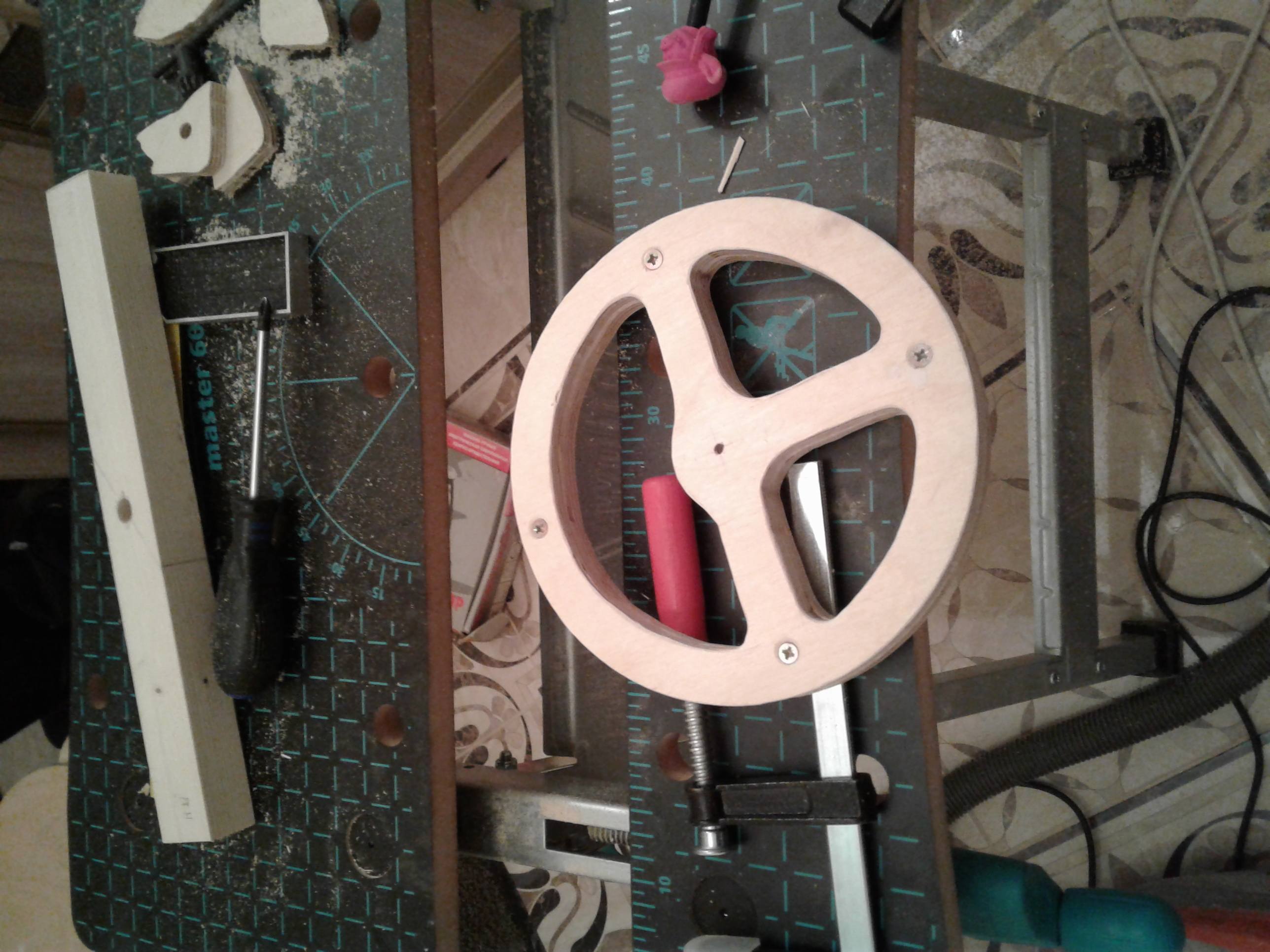

Вопрос к уважаемому сообществу у меня по фрезам и по методике фрезерования. Возможно эта тема уже обсуждалась, но однозначного ответа не нашел. Раньше никогда не фрезеровал. Недавно приобрел свой первый фрезер (Dexter 1300 вт, в Леруа), несколько фрез Энкор, и несколько заказал с Алиеэкспресс. В том числе спиральную, вот эту - https://ru.aliexpress.com/item/1pc-8-32mm-Carbide-CNC-Milling-Cutters-Tools-2-Double-Two-Flute-Spiral-Bit-Router-End/32781835266.html Использовал ее для вырезки фигурных отверстий в фанере 20мм (два срощенных листа). Объем работы совсем небольшой, тем не менее умудрился перегреть и затупить фрезу (потемнела, и на кромке фанеры под конец пошел ворс). Хочу понять что я делал не правильно. Насколько я понимаю при фрезеровании нужно учитывать глубину погружения, обороты фрезы, скорость фрезерования. Резал вручную, по карандашной разметке, поэтому вел фрезер медленно (вопрос - действительно ли что при слишком медленной подаче может быть перегрев фрезы, из-за "трения вместо резки"?), погружал примерно на 5-7 мм (вопрос - чем чревата резка с полным погружением спиральной фрезы диаметром 8мм в 20мм фанеру?). И еще вопрос - какие обороты нужно ставить на фрезере для данной спиральной фрезы? Как вариант конечно может фреза сама по себе плохая, но не настолько же?
Заранее спасибо!
А вот собственно и моя первая работа - руль (делаю детям квартирный электромобильчик). Внутренние отверстия вручную делал озвученной спиральной фрезой. Снаружи сначала лобзиком, а потом прямой фрезой с "циркулем" на параллельном упоре фрезера. Тут тоже вопрос - при снятии материала с кромки толщиной примерно в пол фрезы, можно ли снять толщину 20мм за один раз или тоже по частям погружать?

Фрезы горят при повышены оборотах... Фрезеруйте по шаблону, скорость подберите из условия "не рвет"- "не горит". Рабочая длина 32 мм судя по ТТХ.. все остальное зависит от фрезера... потянет или нет Фанера - это не лучший материал для фрезы... т.к. есть клей, он быстро тупит фрезы...
George_k написал: Как вариант конечно может фреза сама по себе плохая, но не настолько же?
ну и такое может быть... там же не написано что за сталь... да даже если бы было написано, не факт что хорошая... Попробуйте фрезы от проверенных производителей... СМТ, Димар

George_k написал: А вот собственно и моя первая работа - руль
такое ощущение что лобзиком все делалось... вам бы осциляционно-шпиндельный шлифовальный станок... если не по шаблону делаете, то результат лучший будет

Безымянный китаец? Запросто. При прочих равных, спиральная режет лучше, чем прямая, так что дело не в оборотах.
George_k написал: И еще вопрос - какие обороты нужно ставить на фрезере для данной спиральной фрезы?
А какие ставили? Что-то я не увидел этих цифр в первом посте. Если уж ведете сооооовсем меееедленно, то, наверное, не надо давать 24000 оборотов, чтобы не горело дерево.
Проще всего подбором - пробуйте скорость вращения начиная с небольшой. Если режет чисто, то не надо и увеличивать. По-моему, спиральная должна резать чище на меньших оборотах, чем прямая.

За проход снимать 3-4мм. Обороты 25000 (5 скорость из 6). Китаезные ноунеймовые фрезы хуже обычных энкоровских, а стоят дороже.

Максимальные обороты у фрезера 30000. Ставил обороты сначала на 4-ку из 6, потом когда понял что идет перегрев ставил на 3-ку. При погружении более чем на 5-7 мм громкость резки сильно повышалась и звук становился по типу перфоратора (я так понимаю допускать этого нельзя?). На фотографиях видно что фанера слегка подгорела только на закруглениях с самым маленьким радиусом, там елозил дольше всего. Т.е. получается перегрев фрезы возможен и без подгорания материала? Если фреза потемнела и на ней появился серо-синий отлив - это 100% перегрев и потеря режущих характеристик?
