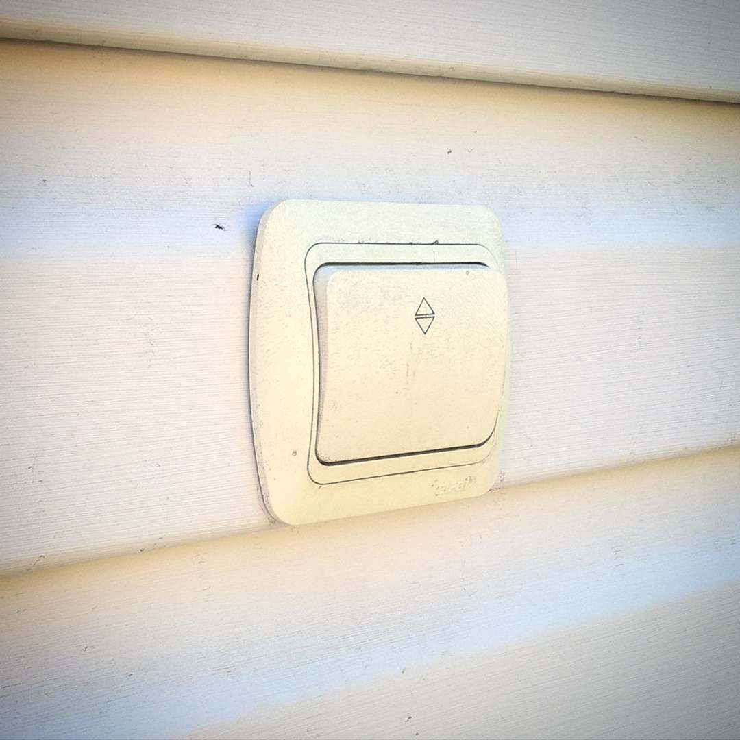

BV написал: желательно накладные IP44
10 лет - полет нормальный.
Radio, И что - все должны восхитится и повторить?
Radio
Radio
Заблокирован
Регистрация: 17.02.2008
Сообщений: 22088
06.02.2018 в 00:21:31
BV, нет, конечно. Просто слухи о необходимости высоких ип, как показывает практика, зачастую, сильно преувеличены.
С другой стороны, нормотворцев вкупе с производителями и торговцами тоже можно понять.
