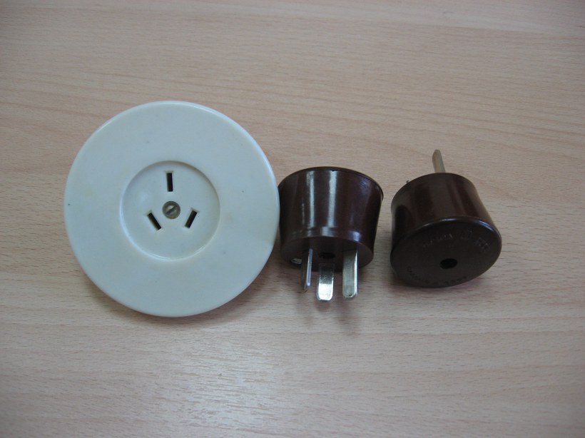

BV написал: Были розетки под вилку шуко. Просто Вы не помните. Кондовые, карболитовые. С крышкой и без
Разве это шуко ? Концепция - другая - При вставке в розетку вилка Schuko закрывает собой полость розетки 1 и первым делом устанавливает подключение защитного заземления через заземляющие скобы 2 прежде, чем фазный и нейтральный штыри 3 войдут в контакт. Так исключается прикосновение к штырям у вставленной в розетку вилки, а значит не требуются изолирующие рукава на штырях. Направляющие пазы 4 нужны для устойчивости, они позволяют использовать большие и тяжёлые вилки (например, со встроенным трансформатором или таймером). И с крышкой не нашел , хотя и помню.
Да, ни фига.
Не просто не помню, а и не видел ни разу (в жилом секторе). Надо ли напоминать тут, что Советская электроустановка в жилом фонде была двухпроводной едва ли не повсеместно?

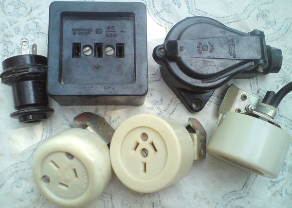

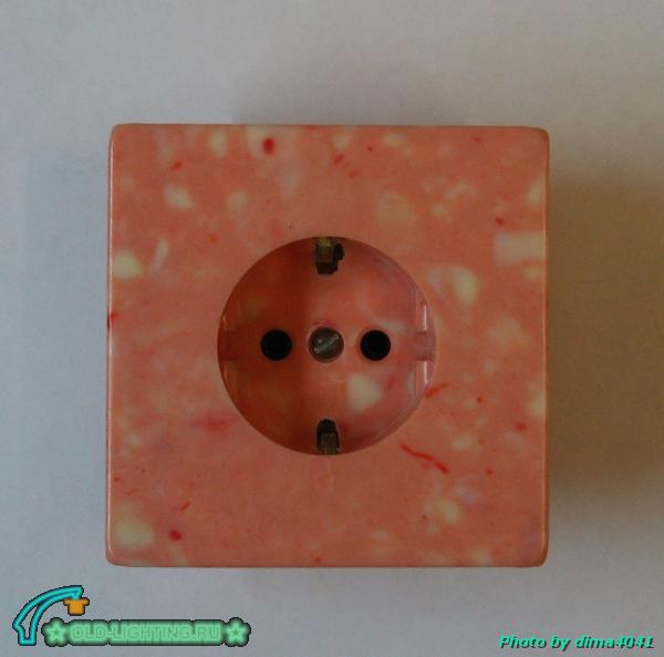

были советские розетки Шуко изумительного колбасного цвета :D , накладные и встраиваемые. Стояли у меня дома на трехпроводке, даже в шлейфе были соединены.

sebikov написал: советские розетки Шуко изумительного колбасного цвета
sebikov,Вот когда вы про колбасу заговорили , тогда и нашлось. :D
Вот здесь - http://old-lighting.ru/ru/kategorii-elektroustanovochnyh-ustroystv/rozetki-obshchego-naznacheniya-skrytoy-ustanovki

TAB написал: Надо ли напоминать тут, что Советская электроустановка в жилом фонде была двухпроводной едва ли не повсеместно?
Были стиралки типа "бочка" в металлических корпусах. Класс - не помню. Электроплиты, правда там не шуко. Электроплитки, но там вроде был класс 2.
