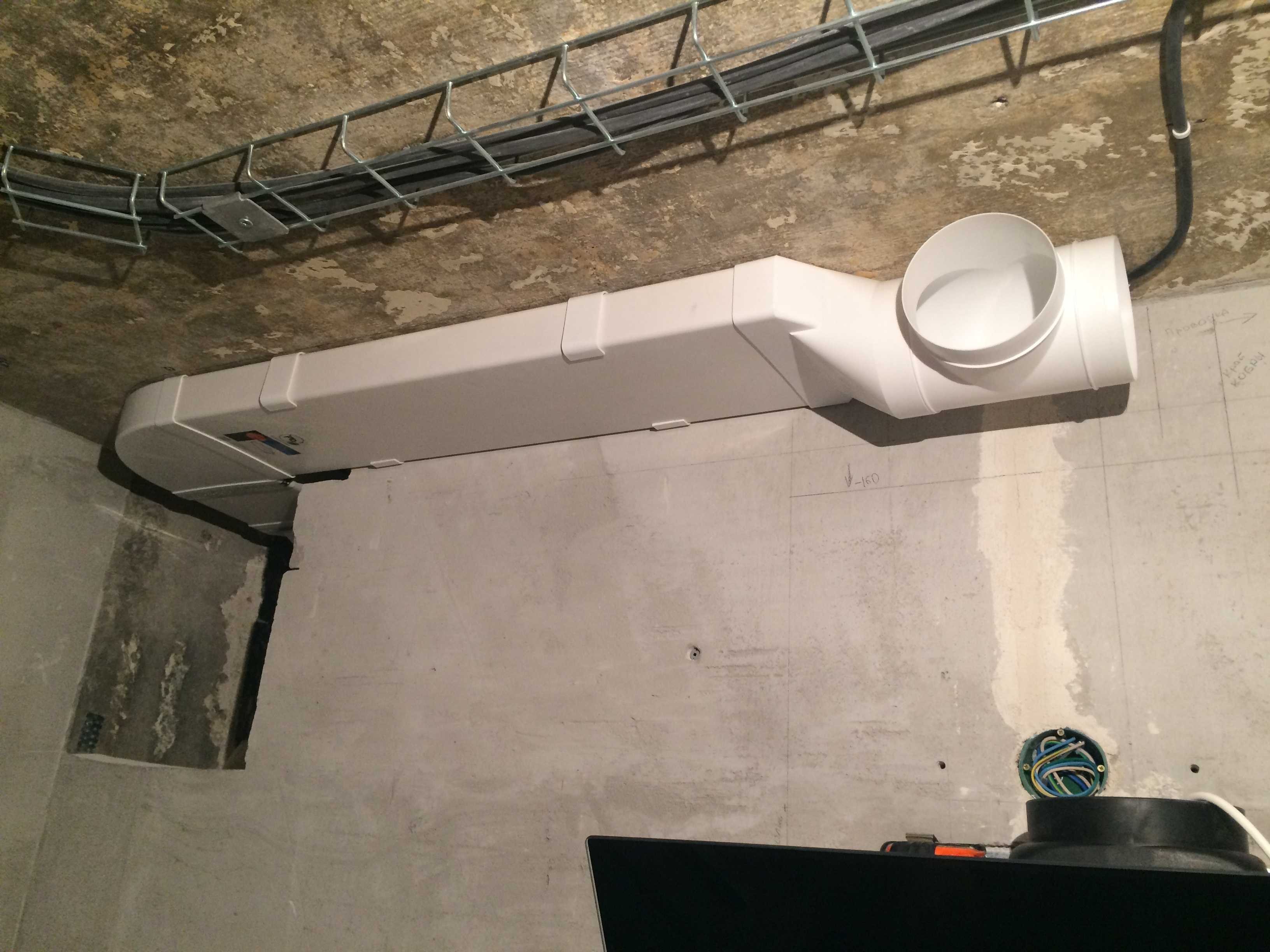

Sculptor написал: Примерка))) Короб еще не обрезан по длине, но совместив два фото можно представить общую картину)))
Sculptor,
  1. пластиковым клипсам не доверяю - бывает выскакивает потом короб из них через некоторое время - перфолента получше будет
  2. Между коробом и потолком - что-то мягкое проложить - см ниже
  3. если есть место - оклеить короб и трубу шумкой - например k-flex k-fonic http://www.k-flex.ru/produkty/zvukoizolyaciya/k-fonik-st-gk
  4. на стыках короб 204 не герметичен - клеил на СА-12 и поверх Ал скотч. Круглые стыки, если плотно садится не обязательно.
  5. отвод тройника - можно срезать наполовину, также как и клапан и соединить муфтой - если нужно уменьшить размеры - нюансы по месту
  6. вставить бы еще между вытяжкой и трубой виброразвязку - типа "кусок резиновой трубы" - но только типа, так как резина поплывет от жира. Так еще не делал, но эффект должен быть - чтобы не передавалась вибрация мотора на всю конструкцию. Что именно - думать надо

BV написал: пластиковым клипсам не доверяю - бывает выскакивает потом короб из них через некоторое время - перфолента получше будет
согласен, но для примерки самое то, более того - перфолентой креплю только в местах стыков, там пластик жесткий... угловой поворот видно перфоленту с одной стороны и отверстия на потолке с другой, там тоже будет перфолента, просто снимая и устанавливая неудобно производить полный демонтаж креплений
BV написал: если есть место - оклеить короб и трубу шумкой - например k-flex k-fonic
постараюсь))) так-то все будет за гипро коробом, если только на плиту перекрытия, наклеить то есть куда... а в сетевых нет подобного? например в Леруа?
BV написал: на стыках короб 204 не герметичен - клеил на СА-12 и поверх Ал скотч. Круглые стыки, если плотно садится не обязательно.
да, будет сделано, пока примерка) правда думал сажать на греметик и саморезами 13 мм с пресшайбой, но в раздумьях...
BV написал: отвод тройника - можно срезать наполовину, также как и клапан и соединить муфтой - если нужно уменьшить размеры - нюансы по месту
да, сделал подвод короба, поставил переходник с плоского на круглое и буду подбирать размеры подпилки, вроде должно уместиться если спилить по 10 мм везде, останется для крепления 20 мм
а вот с трубой-переходником не знаю... там и так вибрация с корпуса вытяжки на стену передастся, стоит ли кроить?

Sculptor написал: сажать на греметик и саморезами 13 мм с пресшайбой, но в раздумьях...
герметик не липнет, на концах саморезов внутри могут вырасти волосы
Sculptor написал: там и так вибрация с корпуса вытяжки на стену передастся
стена тяжелая - вытяжка ее не раскачает, а труба - легкий барабан думайте... В пром вент примерно такие https://www.vent-style.ru/goods/gv-d125-kruglaya-nippel https://www.vent-style.ru/goods/gv-d150-kruglaya-nippel https://www.vent-style.ru/goods/vg-fc-60-456045-1m
Недавно делали обьект. Там пришлось звукоизолировать ПВУ с рекуператором. Удалось снизить где-то с 66дб до 45дб Оклейка k-fonic было мало, пришлось одевать в одеяло из http://rockwool-opt.ru/catalog/utepliteli/techno-sonus/mat-dlya-zvukoizolyacii-termozvukoizol-standart.html тяжелая такая штука, но эффективная. Но в сравнении с вытяжкой и слоник побольше и шумел намного сильнее

BV написал: герметик не липнет, на концах саморезов внутри могут вырасти волосы
тогда может взять указанный клей и саморезами зафиксировать, потом удалить и замотать?
BV написал: стена тяжелая - вытяжка ее не раскачает
пеноблоки, еще как шум передают если непосредственно по ним стучать
BV написал: https://www.vent-style.ru/goods/gv-d125-kruglaya-nippel
заеду посмотрю, на днях там буду

Sculptor написал: тогда может взять указанный клей и саморезами зафиксировать, потом удалить и замотать?
Пробуйте, я просто внутрь вставлял распорку
Sculptor написал: пеноблоки, еще как шум передают если непосредственно по ним стучать
стучать она не будет, если будет плотно притянута к стене, и массу такую не раскачает. стена будет поглощать колебания вытяжки
Sculptor написал: заеду посмотрю, на днях там буду
так еще не делал - будете испытателем :) Подумайте кстати, как вешать вытяжку будете чтобы труба попала куда надо и состыковалась. В одно лицо - не очень

кстати вот момент, если я буду понижать уровень крепления коробов от плиты перекрытия, то автоматически двигаю переходник с круглого на плоский в правую сторону, уменьшая место под систему с ЕВ и опуск к вытяжки. На стене видны горизонтальные и вертикальные линии - это ожидаемый угол шкафа кухни((( я вроде примерил используя лазерный уровень перекрестия, но погрешность +/-3 мм думаю есть, а это критично.
BV написал: так еще не делал - будете испытателем :) Подумайте кстати, как вешать вытяжку будете чтобы труба попала куда надо и состыковалась. В одно лицо - не очень
ну реализовать сие можно даже после установки всего, хоть через год))) посмотрим, подумаем)
попробовал склеить, клеит отлично, но думать оставляет секунд 5, ясное дело запорол одну деталь, зато научился)))

Sculptor написал: Единственное что расстраивает, так шум от ОК естественной вентиляции на 2 скорости вытяжки, на 1 и 3 все тихо: https://yadi.sk/i/xaXt_cad3SXvXR Что с этой фигней делать или это пока ОК не отрегулирован? Как его лучше установить?
  1. Лайфхак - доработать ОК - нанести на дверку тоненькую полоску силикона - будет мягкий контакт.
  2. Возможно еще и резонанс по трубам от вытяжки и.....
BV написал: В пром вент примерно такие https://www.vent-style.ru/goods/gv-d125-kruglaya-nippel https://www.vent-style.ru/goods/gv-d150-kruglaya-nippel https://www.vent-style.ru/goods/vg-fc-60-456045-1m
  1. И ...виброизоляция поверх воздуховода

BV написал: Лайфхак - доработать ОК - нанести на дверку тоненькую полоску силикона - будет мягкий контакт. Возможно еще и резонанс по трубам от вытяжки
хороший хак, спасибо)))
вот так вот придумал крепить короба между собой... сначала клеем СА-12 (очень злая штука), потом маленькими саморезами с прессшайбой, потом выкручивал саморезы и на их место клепки
маркером рисовал разметку круговую - что бы не вылезла в процессе склеивания, а черточки - что бы не перепутать как и что склеивать
