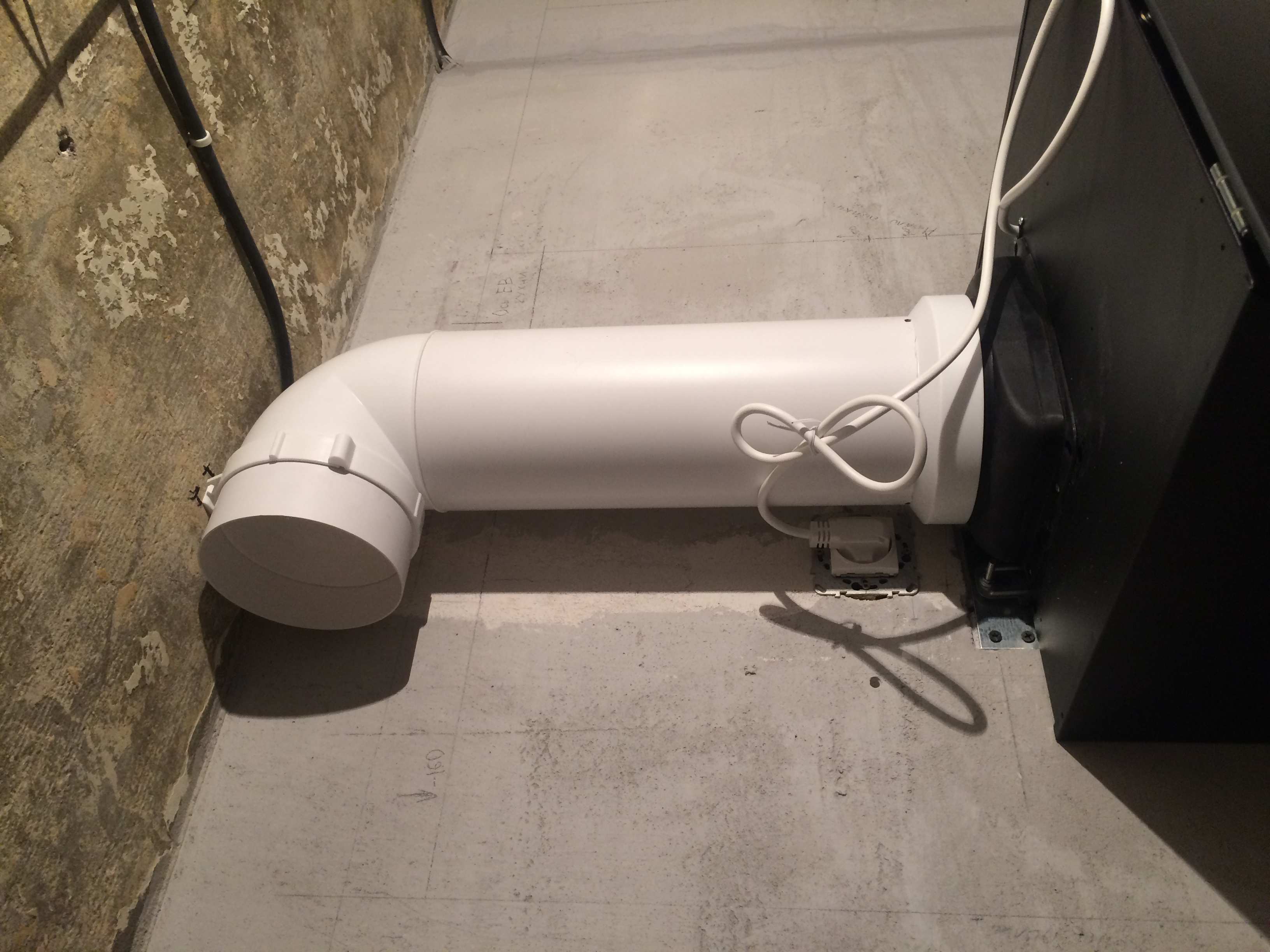

14.02.2018 в 09:41:33
Процесс пошел)))
столкнулся с таким моментом: расстояние между стеной и вертикальной трубой 25 мм, а "ухо" переходника
https://leroymerlin.ru/product/soedinitel-ploskih-kruglyh-kanalov-60h204-18156231/
40 мм, так что бы завершить монтаж необходимо дождаться укладки плитки, она прибавит 12 мм
хоть с розеткой угадал)))

Sculptor написал: столкнулся с таким моментом: расстояние между стеной и вертикальной трубой 25 мм, а "ухо" переходника 40 мм
Проще паренной репы: наклоните вертикальную трубу - и всех делов.

14.02.2018 в 21:19:21
trubo4ist написал: Проще паренной репы: наклоните вертикальную трубу - и всех делов.
это запасной вариант перфекциониста)))

14.02.2018 в 21:27:28
Sculptor написал: Процесс пошел)))
Ну вот эти фото мне нравятся в разы больше, чем первоначальная порнуха ;) А ведь могли бы и оставить, т.к. вопрос то был не как правильно сделать :D
Sculptor написал: Начало положено, но соединив два патрубка и установив сверху металл пластину образовался маленький треугольник из-за которого весьма недурственный свист((( ...... Ну или может косяк какой, пока не заделал еще есть шанс исправить)))

14.02.2018 в 22:33:16
Примерка))) Короб еще не обрезан по длине, но совместив два фото можно представить общую картину)))
