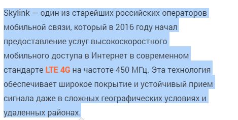

Всем привет. Весь мозг себе сломал. Имеем телек LG22LB491U. Антенна РЭМО Белка. Москва, 10 км от МКАД, в прямой видимости передатчика нет. Пойманы 3 мультиплекса, уровень сигнала 90 (по шкале телека), качество 100. Периодически были кратковременные "пропажи" сигнала (на 1, 2 секунды), которые как правило зависели от погоды... После перестановки на кухни решил попробоваь вместо 12V подавать на антенну 5V от USB. Все было хорошо.... Осталось убрать провода. Купил инжектор на 5V, подключил, все ловит, но. На втором мультиплексе раз в минуту пропадает сигнал на 1, 2 секунды. Периодичность именно такая 50 секунд. Не секунда в секунду, конечно, но около того. Подумал, бывает и начал теребить кабеля, разъемы, потом антенны.... Вообщем дошло уже до абсурда. Имею три антенны (Белка, Микрон Digital UHF, РЭМО USB Galaxy). Прием одинаковый, в р-не 90%, но периодичность пропажи та же. Крутил их по разному. Переносил в другие места (в пределах 3 метров). Уровень сигнала меняется, пропадание второго мультиплекса остается. Кабель пробовал напрямую к телеку, без изменений. Возвращал все обратно, 12V, все в те же места - пофиг, пропадает, хоть тресни. Паял перемычку, подключал без питания - сигнал ослаб, но показывал, но пропадает раз в 50 секунд хоть тресни... Интерес уже какой то спортивный, уже не само ТВ нужно, а понять, что за ерунда... Все блоки питания, и даже холодильник на кухне выключал, нет результата... Прошивка не телеке давно не обновлялась уже... Может ли быть неисправность тюнера телевизора? Или в целом он слабоват и такая реакция на отраженный сигнал?

Помеха от LTE вероятно Антенна на крыше недеюсь

Aтос, в антенне Микрон есть GSM и LTE фильтр. Да и помеха эта на самой низкой, т.е. дальней от LTE частоте. Хотя вышка рядом, думал на неё, но почему раз в 50 секунд? 12 этаж 17-и этажки.

Aтос, нет, не на крыше. На 12-м этаже 17-и этажного дома. Про скайлинк понял, способов борьбы или проверки не знаю...

На улице она, на улице... Да, именно за 300 тока что купил)))))) Уф... начитался я про эти 450, 470 Мгц... М-дя... просветился, так сказать.... Если что, не подскажете, где можно купить фильтр на этот скайлинк? А то, повторюсь, интерес уже спортивный, но, кончено, всякие измерители сигналов и прочее спецоборудование я не могу мебе позволить... А рублей 300-500 на фильтр, для опытов, ну или на антенну могу)))
