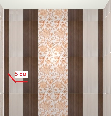

Подскажите пожалуйста, можно ли обрезать плитку 25*60 для узких боковых полос (на картинке коричневого цвета, 5см. шириной) чтоб разброс по ширине не был виден на глаз?

Можно обрезать как угодно? Было бы чем.

annt, а почему нет!? Только раскладка не ахти

annt,согласен с
dmitrovski написал: Только раскладка не ахти
половину крайних полос еще закроете плинтусом
Ванна-то 1,70. ;)

AndyMirror, на рисунке 1600мм

annt написал: плитку 25*60 для узких боковых полос (на картинке коричневого цвета, 5см. шириной)
их бы еще не сломать при наклейке - эти полоски 60х5см
Почему?
BV написал: их бы еще не сломать при наклейке
Как?

jekasus, Дизайнеры, эх они такие дизайнеры :D

BV написал: , Дизайнеры, эх они такие дизайнеры :D
Нормальный дизайн, центральный рисунок, симметрия плитки на стене присуствует. Или у вас в Москве главенствует "лысый дизайн" - ламинат, обои, натяжной и блеклая плитка без коротких подрезок в углах?

06.02.2018 в 20:39:52
jekasus, Да нормальный. Только реализуется сложно. У меня друг дизайнер... На крайнем обьекте крепили рамочные двери с вставкой из акрилового стекла длиной 250 шириной 70 на потолок 350 в качестве рассеивателей светильников :) Сборщики щкафов, где это заказали, чуть не родили при монтаже - для них был сюрприз
