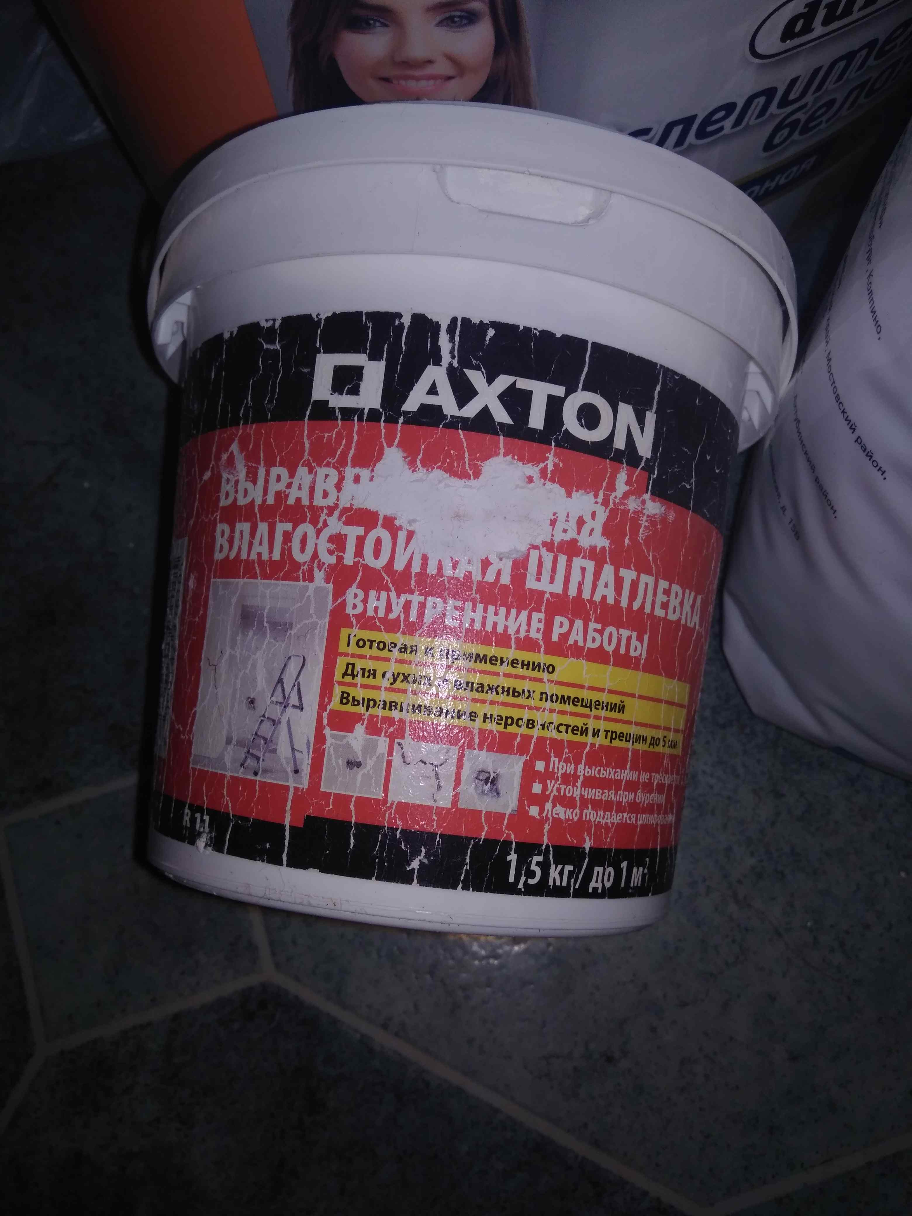

И потом ещё другую какую-то подобную покупали, только сухую

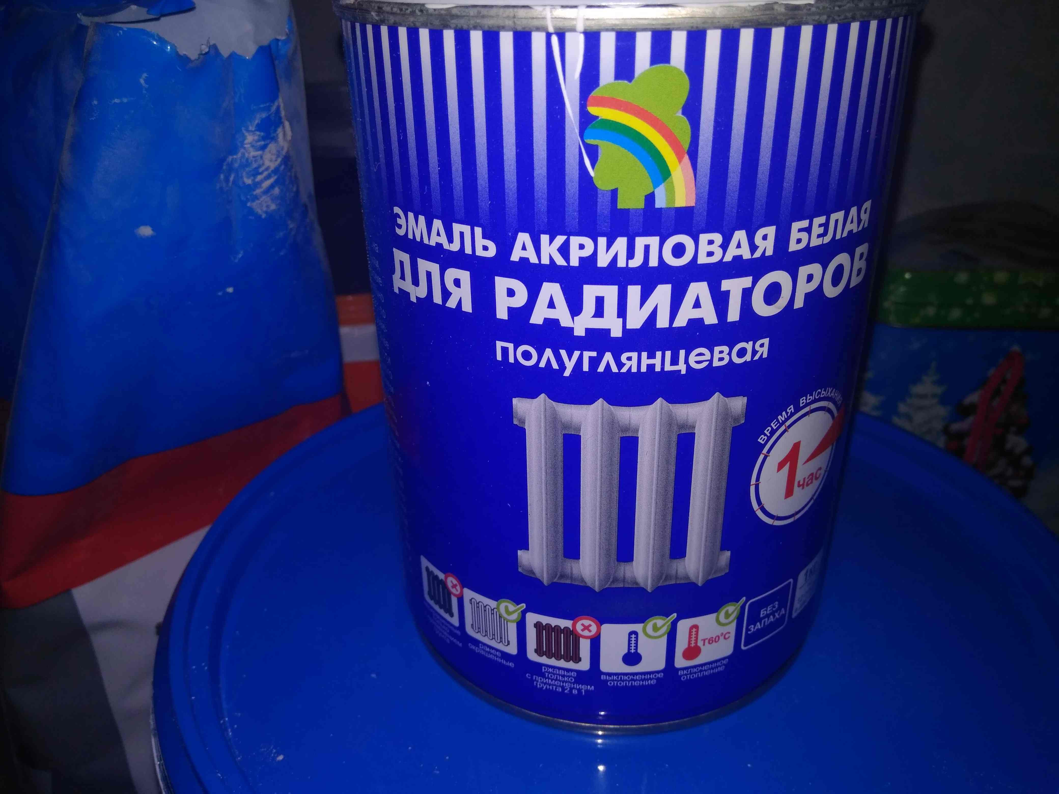

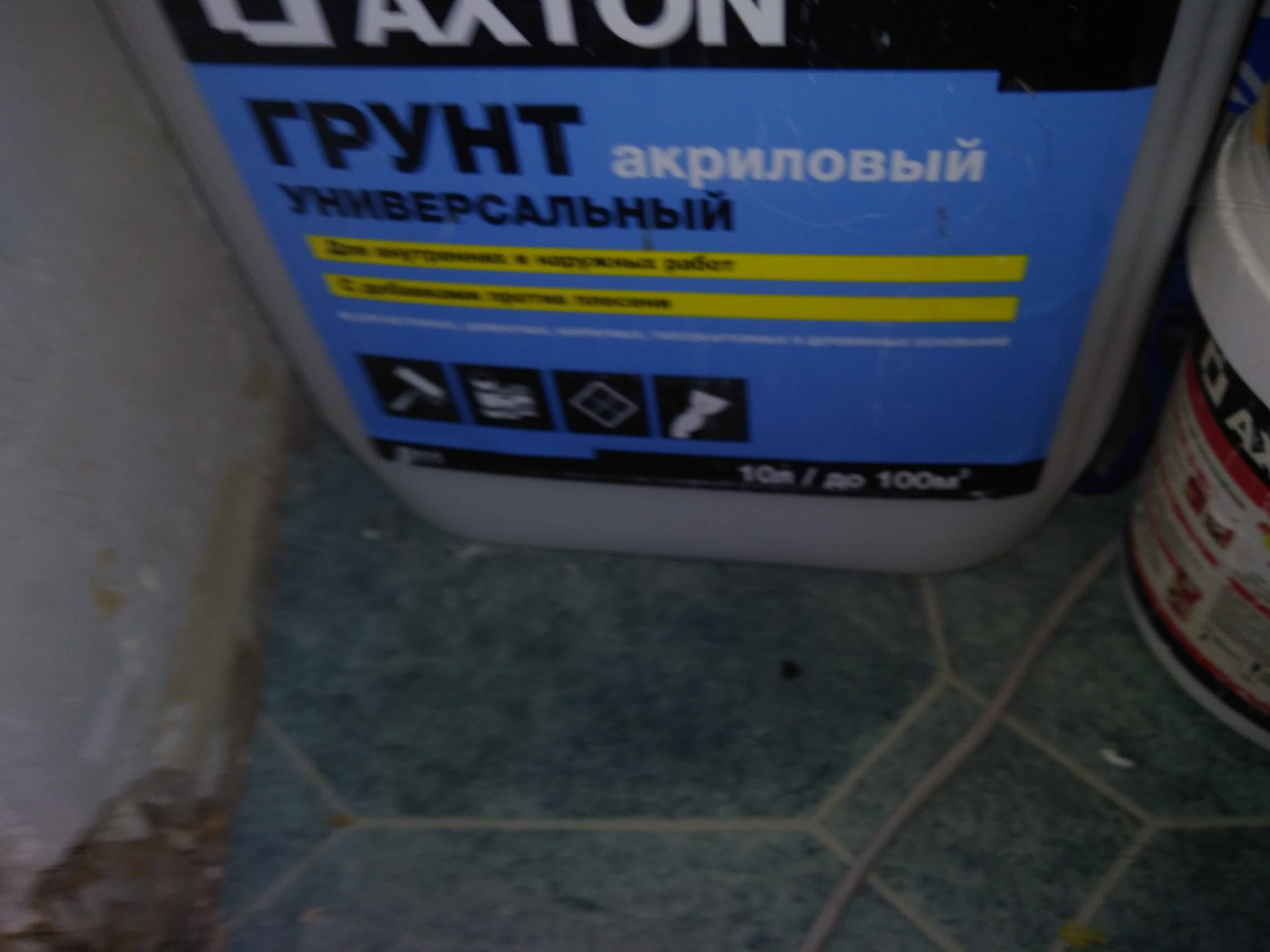

Да это акриловая шпаклевка. Акриловую эмаль берите. Грунт ваш подойдет.

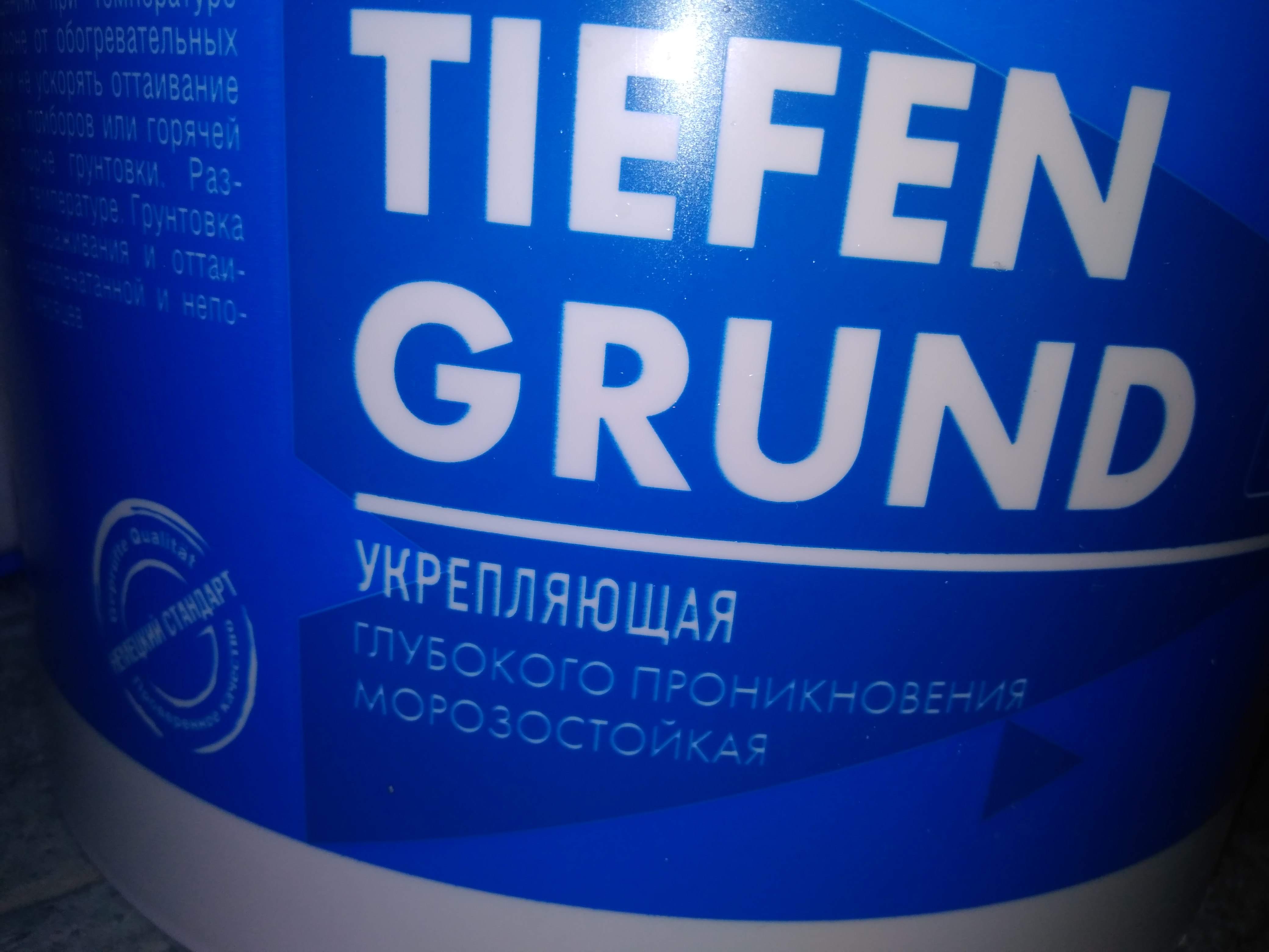

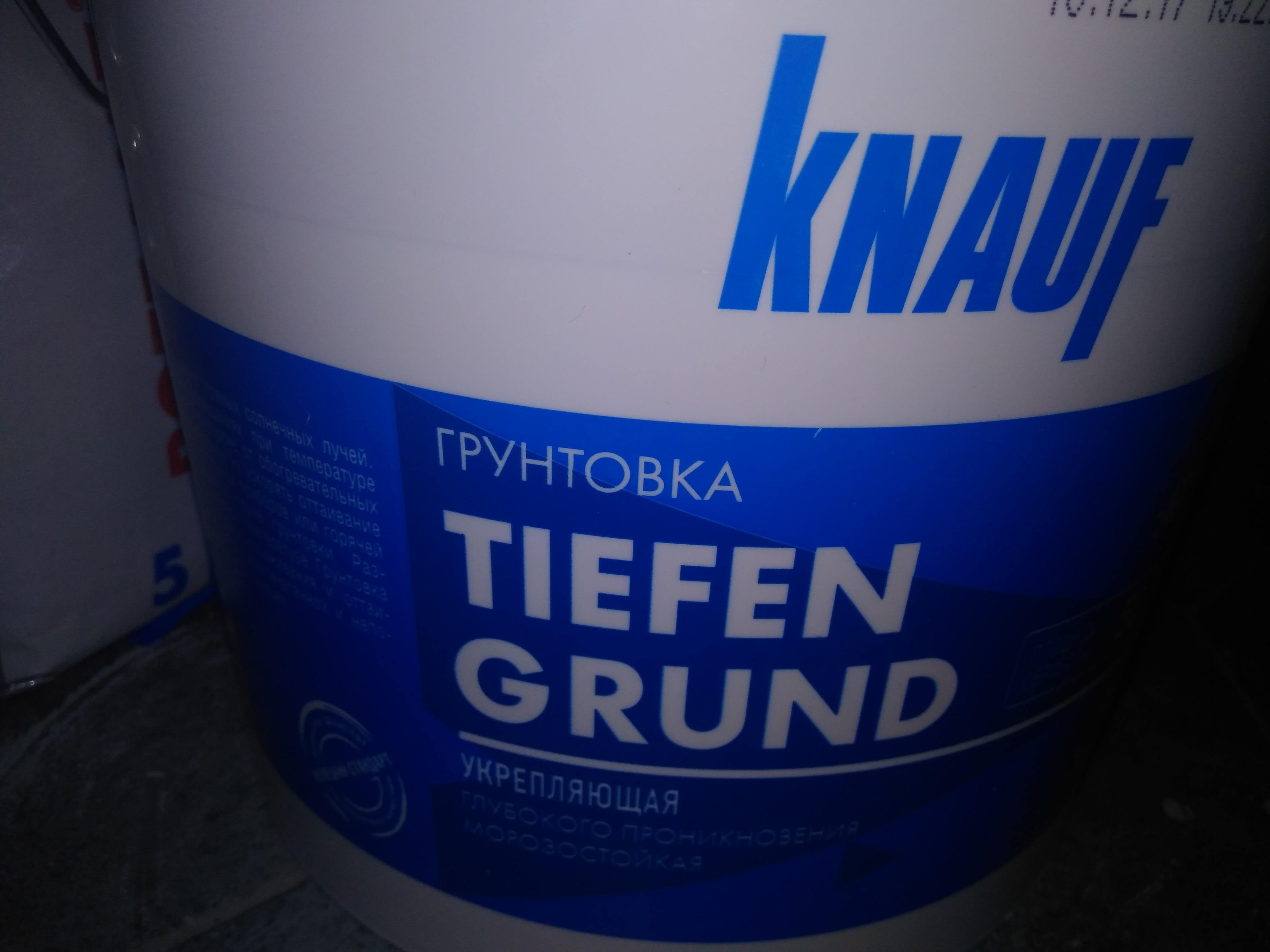

Таньяна72, вода стоит дороже. Перед покраской грунтуют грунтом глубокого проникновения, или праймером, но не водой

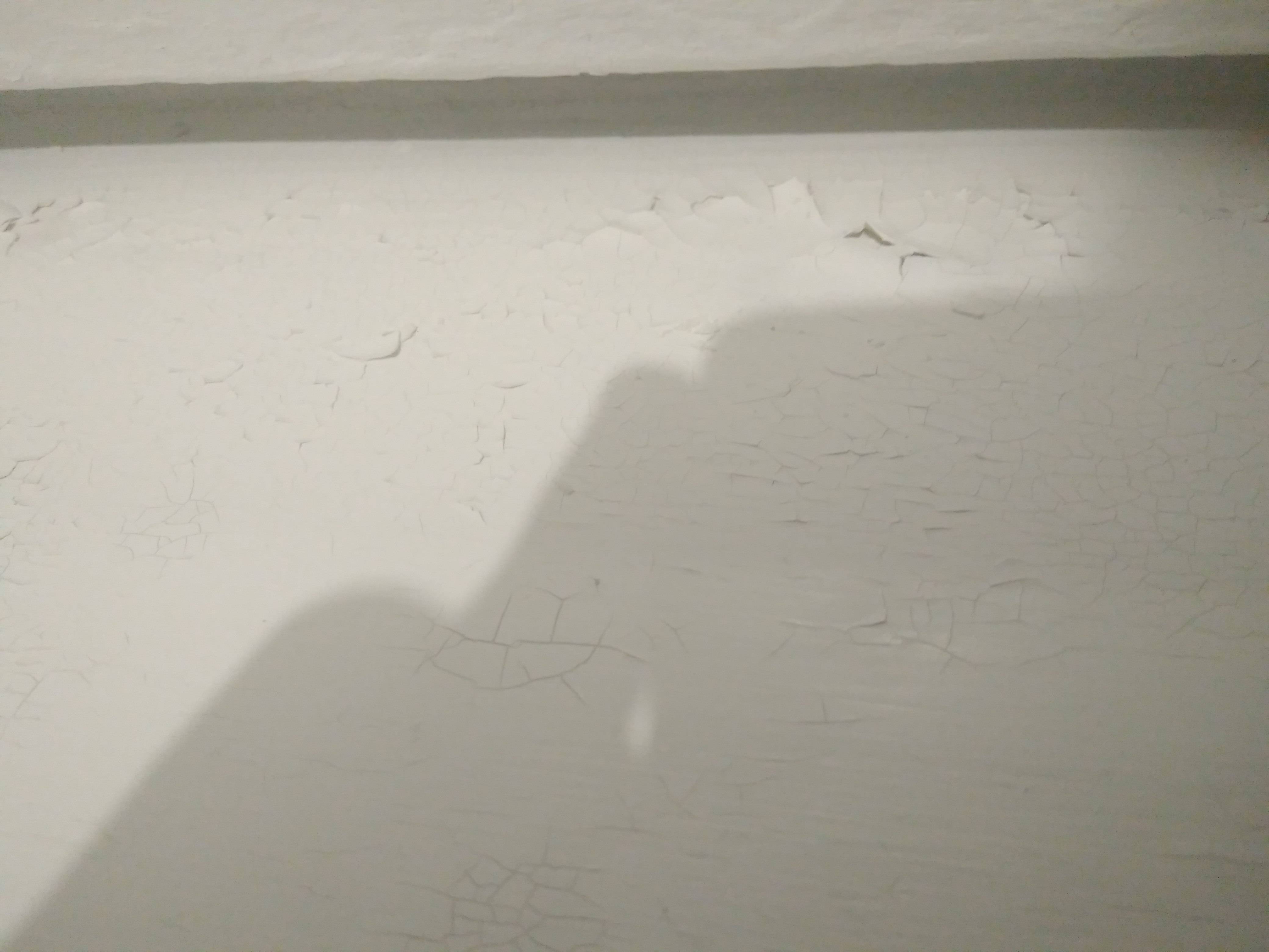

Нанесли грунт глубокого проникновения, через три с лишним часа эмаль. В итоге через час эмаль, в местах где из окон немного дует, потрескалась. В чем может быть причина?
