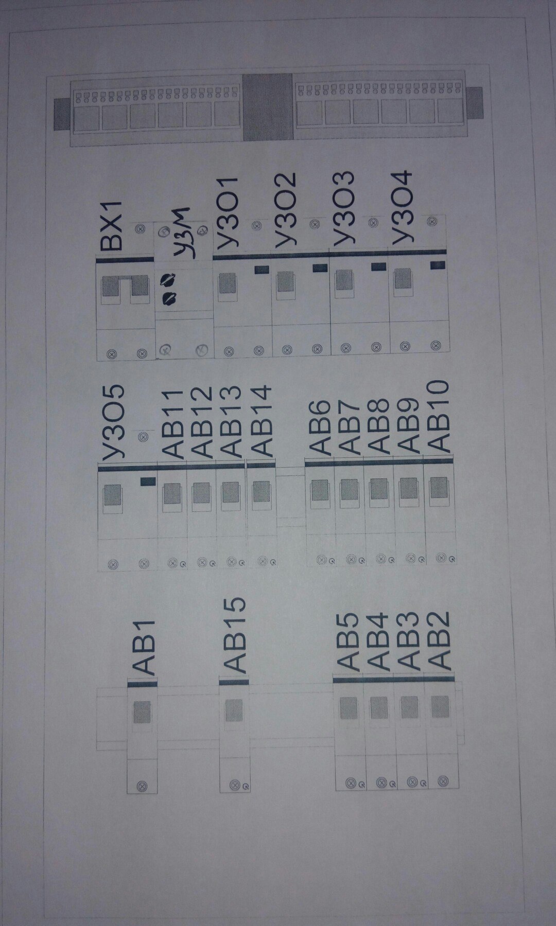

Всем привет! Смотрю у вас тут народ смышленый, по этому прошу всеобщей помощи. Что имею: квартира в новостройке, голая вообще, денег не много а ремонт хочешь не хочешь делать нужно. Начинаю с проводки, а точнее с щита. В подъезде стоит 2Р рубильник на 63А, и после счетчик. Далее в квартире будет щит на 36 модулей, который я примерно распланировал но не могу продумать какие УЗО и АВ ставить. Схема прилагается. Расшифрую все: ВХ1 - ABB SD202 Рубильник 2P 63A УЗМ - УЗМ-51МД AC230В УХЛ4 Меандр УЗО1 - Техника кухня (АВ 11-14 Духовка, варочная панель, рабочая группа, холодильник). УЗО2 - Свет (АВ 6-10 санузел, кухня, гостиная, спальня, балкон). УЗО3 - Розетки (АВ 2-5 Кухня, санузел, гостиная, спальня). УЗО4 - Водное оборудование (АВ15 стиралка и в будующем возможно нагреватель). УЗО5 - Кондей/теплый пол (АВ1 теплый пол кухня, в дальнейшем +тепл пол санузел и кондей). В общем боюсь подобрать не правильно мощность УЗО и АВ, критику принимаю. Надеюсь получить дельные советы и решения. P.s. пытался подобрать сам но у ABB тех же УЗО очень много и отличаются все параметрами, в которых я не понимаю (честно говоря).

BigMen написал: 2Р рубильник на 63А, и после счетчик
Может всё-таки автомат или диффавтомат? Оставляете 3 УЗО: 2 на квартиру, 1 - на балкон.

BigMen написал: продумать какие УЗО и АВ ставить
63А АВ 16А - розетки 10А - выключатели

На розетки и кондей кабель 3×2,5 и АВ 16А, на освещение 3×1,5 и АВ 6 или 10А, на теплый пол тоже кабель 3×1,5 и АВ 10А. Заводить все линии освещения под одно УЗО плохая идея.

BigMen написал: пытался подобрать сам но у ABB тех же УЗО очень много и отличаются все параметрами, в которых я не понимаю (честно говоря).
Параметра два: токовая нагрузка и ток утечки. И как вариант две серии: промка и домашка. Для паранои нужно на 10 мА, ну или для потребителей связанных с водой (СМ, ПММ, водогрей,измельчитель) или улицей (балкон, лоджия). На всё остальное достаточно 30 мА.

Рисуйте схему.

megrad, для СМ и ПМ УЗО с током утечки 10мА вовсе не обязательно. 30мА вполне достаточно.

Vadim 161 написал: для СМ и ПМ УЗО с током утечки 10мА вовсе не обязательно.
Вы не меня убеждайте, я ж уточнил
megrad написал: Для паранои нужно на 10 мА,...

Vadim 161 написал: для СМ и ПМ УЗО с током утечки 10мА вовсе не обязательно. 30мА вполне достаточно.
Это он от незнания :)
megrad написал: ну или для потребителей связанных с водой (СМ, ПММ, водогрей,измельчитель)
А чего же вы про проточники ничего не сказали или в концепцию не вписывается ?

MaSeVi, Не могу сказать точно что это, но фото ниже. Это то что стоит в щите подъездном. На счет 2х узо - какой мощности их надо чтобы на квартиру 2шт оставить?
