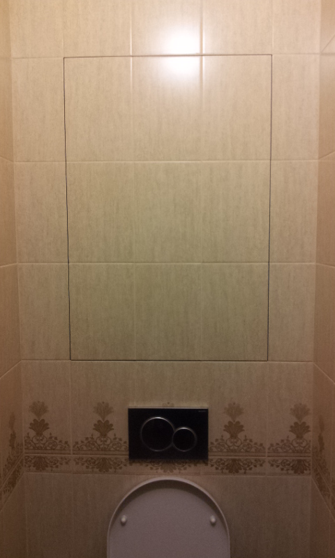

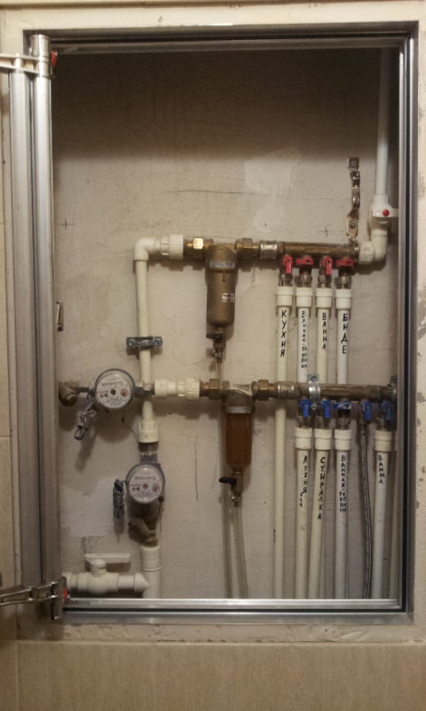

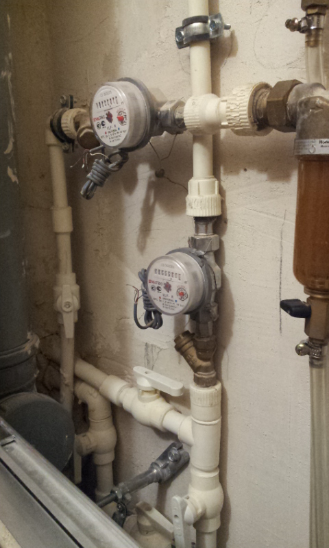

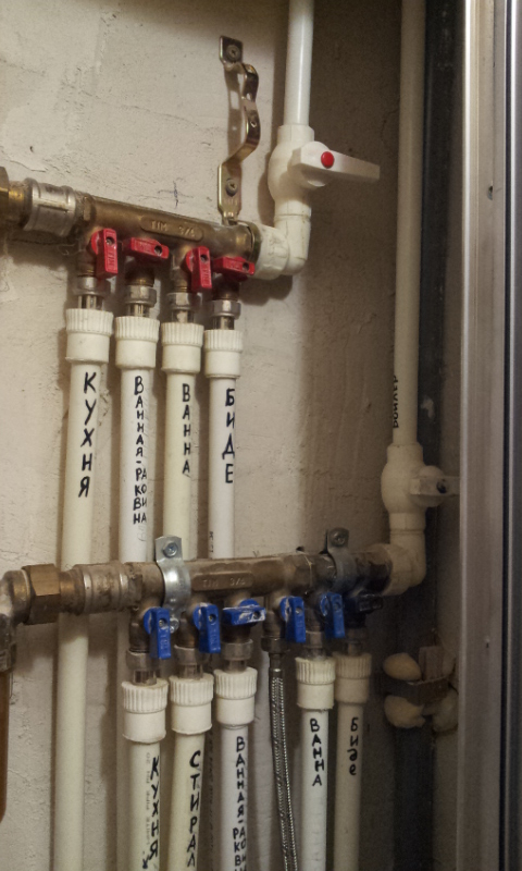

В общем ситуевина следующая - несколько лет назад сделали ремонт. По сантехнике мне наваяли то что на фотках. Сейчас попробую приложить. Пару лет проблем не знали, но есть у меня еще гигиенический душ и в какой-то момент его оставили открытым. В нем холодная вода встречается с горячей напрямую и насколько я понимаю давление холодной воды прилично выше чем горячей. Так вот когда они встретились потекли 2 вентиля на горячей воде и один поводок на гребенке (прилично потекли). Душ конечно выключил.Но вентиля после этого все равно иногда подкапывают, особенно если меняется давление в системе. Есть желание всю ПВХ выкинуть (вентиля точно) и заменить все на хорошее железо (разборное, видимо на американках). Место полохо доступное. Посмотрите, пожалуйста, реально?

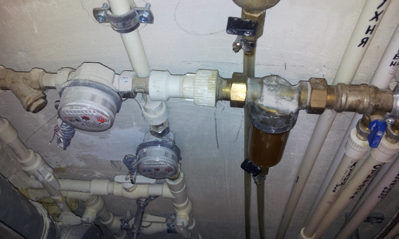

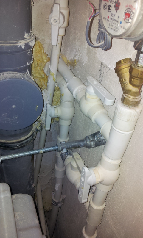

Меня особенно беспокоит место на 3-ей и 4-ой фотке правее канализационного стояка. Там где перпендикулярно пересекаются труба холодной воды (далее идет на счетчик) и две трубы уходящие в стену (это на полотенцесушитель в ванную). Там тоже можно нормальной пайкой переход на железо сделать?

rom_an написал: Основной вопрос можно ли пересобрать без разрушений "не сантехники".
Полностью пересобрать полипропиленом - вряд ли. Если пресобрать, например, медью на пайке - вполне реально. Отдельные муфты на обрезки полипропилена там напаять не сильно удобно, но вполне реально, а для пайки меди места вообще выше крыши. Будет, конечно, дороже, чем стандартная сборка водопровода, но существенно дешевле, чем еще и "пересборка" фальшстены с плиткой.

Вот спасибо - первое дельное сообщение. А медь на пайке это надежно? И к полипропилену она хорошо крепится? Могу пофоткать с линейкой, например, если необходимо.

rom_an написал: Вот спасибо - первое дельное сообщение. А медь на пайке это надежно? И к полипропилену она хорошо крепится? Могу пофоткать с линейкой, например, если необходимо.
rom_an, Медь соеденяется с полипропиленом через резьбовое соединение. Надёжность системы зависит от специалиста ,который будет делать.Места для работы достаточно в люке.

rom_an написал: Так вот когда они встретились потекли 2 вентиля на горячей воде и один поводок на гребенке (прилично потекли).
Что-то не понял, где и куда потекло. Если на гребёнках, то возможна замена гребёнки. Если где-то ещё, то смотреть конкретный узел может и там можно вырезать пластиковый кран и поставить металлический, не забыв про американку на случай замены. На мой скромный взгляд, по фото не видно что именно потекло и что требует замены.
