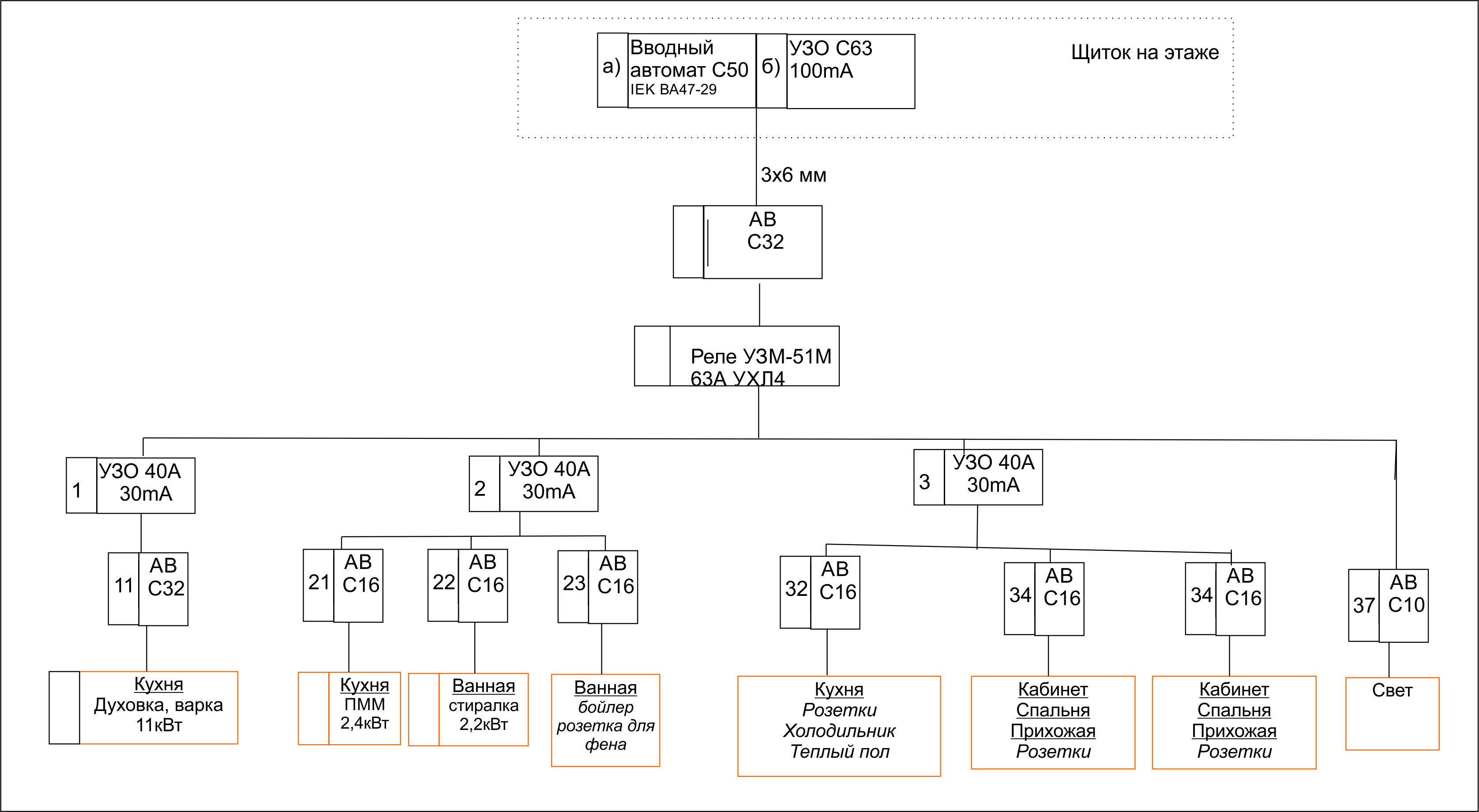

Здравствуйте! Помогите, пожалуйста, со щитком в небольшой двухкомнатной квартире (50 кв. м.). Вводные данные:
  1. Вводный кабель от застройщика 3х6 мм
  2. Щиток уже замурован в стену и к сожалению расширить его нет возможности. Щиток на 16 модулей
  3. В щитке на этаже находится автомат IEK ВА47-29 и противопожарное УЗО С63 100 mA
  4. Варочная панель и духовой шкаф висят на одном 3х6 мм проводе. Разделить нет возможности, все замуровано, фартук выложен.
Основные потребители: Варочная панель - 7,5 кВт Духовка - 3,5кВт Стиралка - 2,5 кВт ПММ -2,4 кВт Теплый пол на небольшой лоджии (2,5кв.м.) Холодильник Бойлер на 50 л.(планируется использовать пару недель в году, у него есть свой дифавтомат)
Планирую использовать следующие модули: УЗМ-51М 63А - 1 шт. Автомат Hager MY 110 С10 -1 шт. Автомат Hager MY 110 С16 - 6 шт. Автомат Hager MY 110 С32 - 1 шт.
УЗО Hager CD 241J 40A 30mA - 3 шт.
Поделитесь, пожалуйста, своим мнение о данном варианте щитка. Какие ошибки допущены? И как их исправить?

Если места мало, 1 УЗО можно исключить. Хол-к, ТП и розетки нужно разделить. Ещё 1 АВ на свет. MY серию заменить на MC. Вы уверены, что вводной кабель 6 квадратов?

seat80, вводной не может быть 3х6

MaSeVi написал: Вы уверены, что вводной кабель 6 квадратов?
Почему нет ? Там вводной перед шитом 32А . Только не понятно где он .

dokar написал: Почему нет ? Там вводной перед шитом 32А
Хммм, я увидел С50, не?
Да, застройщик протянул такой кабель и в квартире поставил один дифавтомат IEK АД12 С32. Его я планирую заменить на хагеровский С32
MaSeVi написал: 1 УЗО можно исключить.
Вы имеете ввиду УЗО, которое защищает варку+духовой шкаф?

seat80 написал: Бойлер на 50 л.(планируется использовать пару недель в году, у него есть свой дифавтомат)
На схеме нет . Может на шнуре висит ? Так это - УЗО, в чистом виде.

MaSeVi написал: Хммм, я увидел С50, не?
Перед УЗМ , не видно ?
Да в подъездном щитке застройщик установил IEK ВА47-29 С50, а в самой квартире IEK АД12 С32

seat80 написал: Да, застройщик протянул такой кабель и в квартире поставил один дифавтомат IEK АД12 С32. Его я планирую заменить на хагеровский С32
Тогда ясно. Спасибо, что поправили меня.
seat80 написал: Вы имеете ввиду УЗО, которое защищает варку+духовой шкаф?
Любое из показанных. Оставляете 2 УЗО и под них всё аккуратно распределяете. Хол-к, розетки и ТП под свои АВ.
Вот его в помойку . Автомат можно и на 40А поставить при таком вводе в квартиру.
