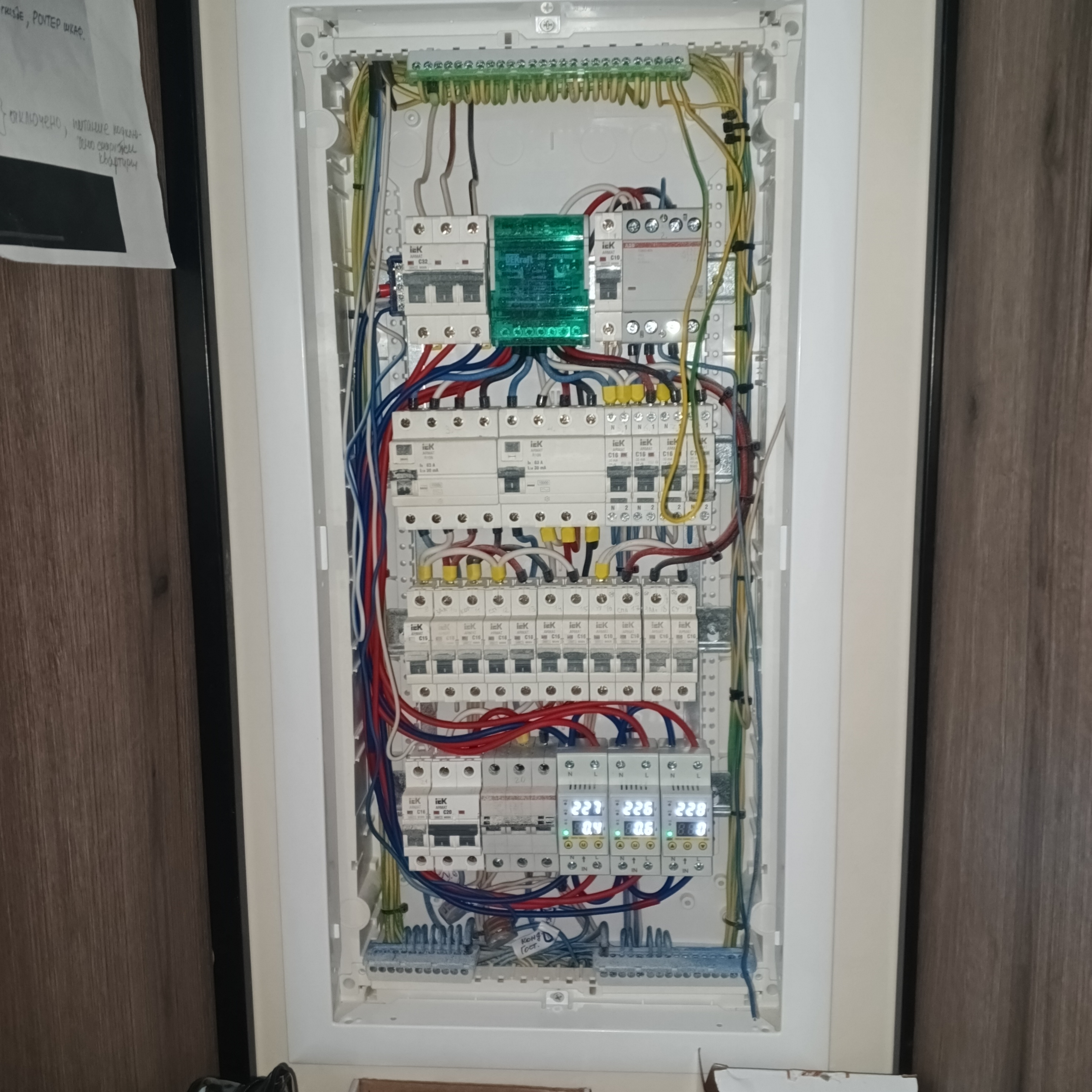

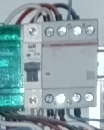

АББ 3фазный 4П на 40А (или25 - не помню) стоит под мастер выключателем освещения. Screenshot_20260905-012736 Проработало год на временных лёд лампах штук 5
Потом подключили весь свет - треки, светильники, и добавилось ещё 8 БП лед 60-100вт и через неделю примерно залип.
Щелкал, но контакты не размыкались. Просто постукивание не помогло, хлесткий удар ручкой отвертки по корпусу - вылечил.
У вас было подобное?
Артикул - забыл фото сделать... они вроде все в продаже АС-1....Может позже фото...
Менять на 63А, и какой тип нагрузки? АС-7 b....а они бывают в природе и продаже?
Или... может есть трехфазное ТТ реле какое на дин рейку? Или ставить три однофазных?

05.09.2026 в 00:58:48
Не повезло! Бракованный попался, на нём , считай не было никакой нагрузки! ... А залипает, либо перегружен контакт, либо плохо обжат и греется!

05.09.2026 в 01:02:47
BV написал 05.09.2026 в 00:50
Нагрузки - лёд лампы...
https://mastergrad.com/forums/t320023-zaiskril-i-vyshel-iz-stroya-vyklyuchatel-merten/?page=9#post7256289 Моя проблема была решена установкой термистора.
Сообщений: 139568
05.09.2026 в 01:42:53
alex50 написал 05.09.2026 в 00:58
Пусковые токи БП лед источников света.
Нет 100%
Все обжато нормально, проверено.

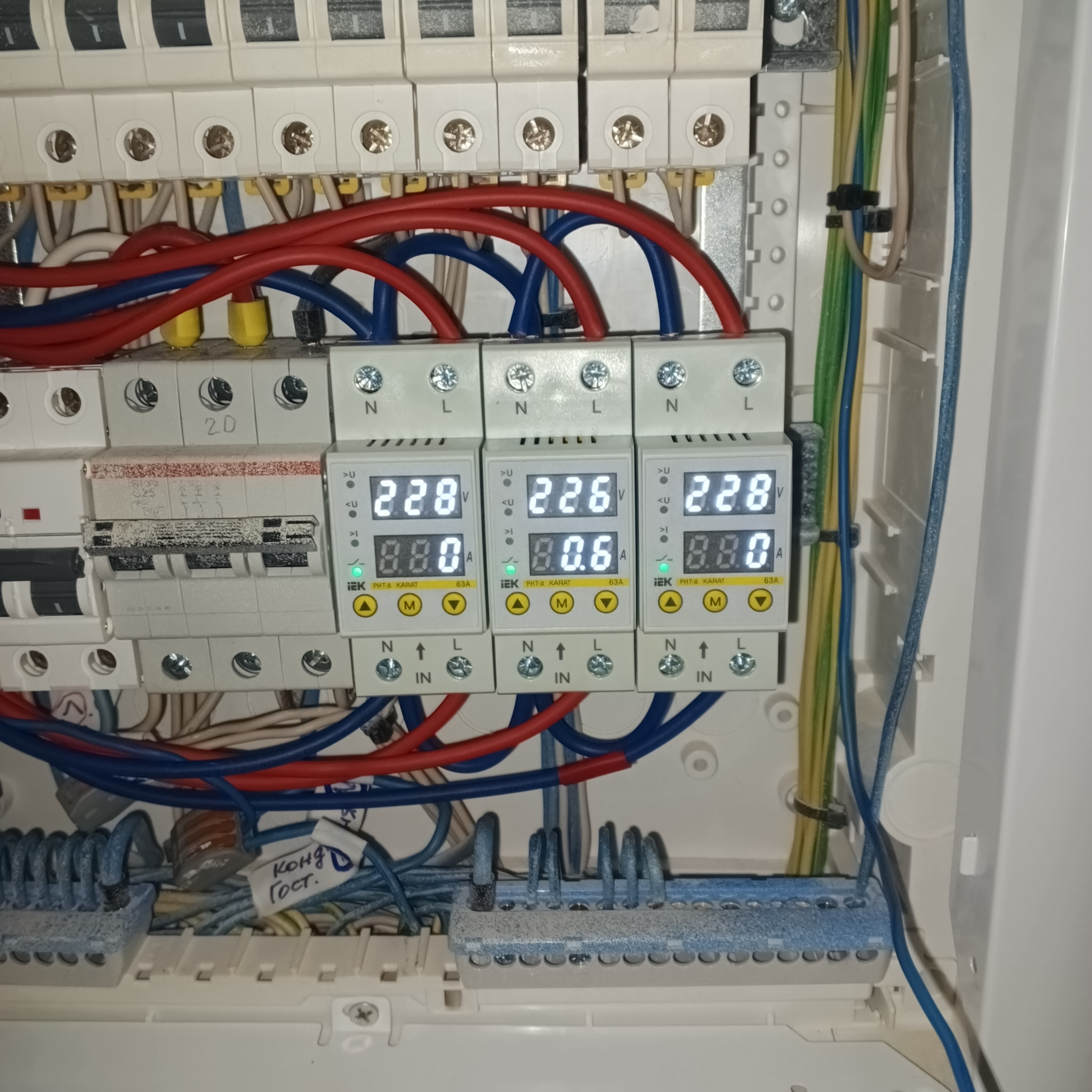

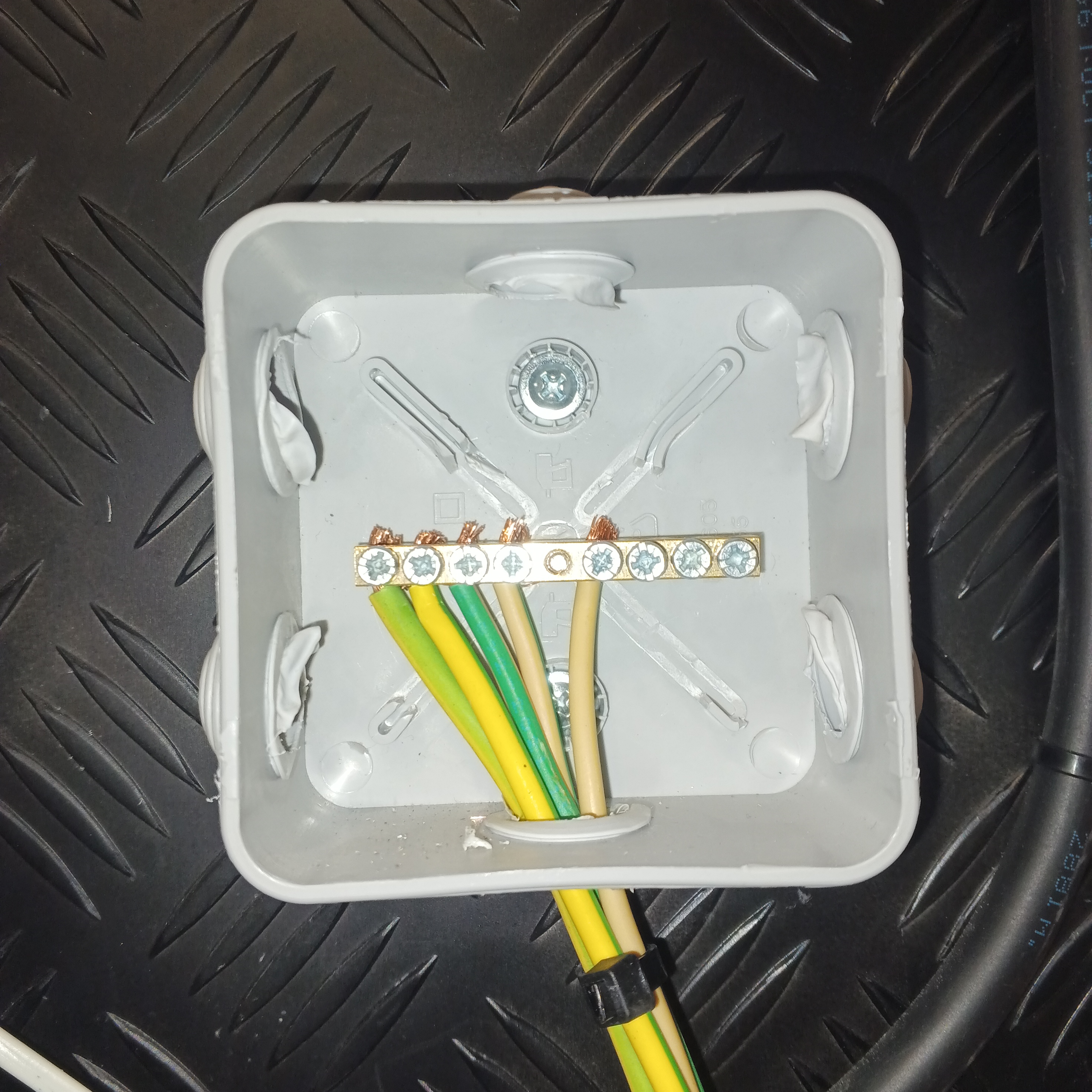

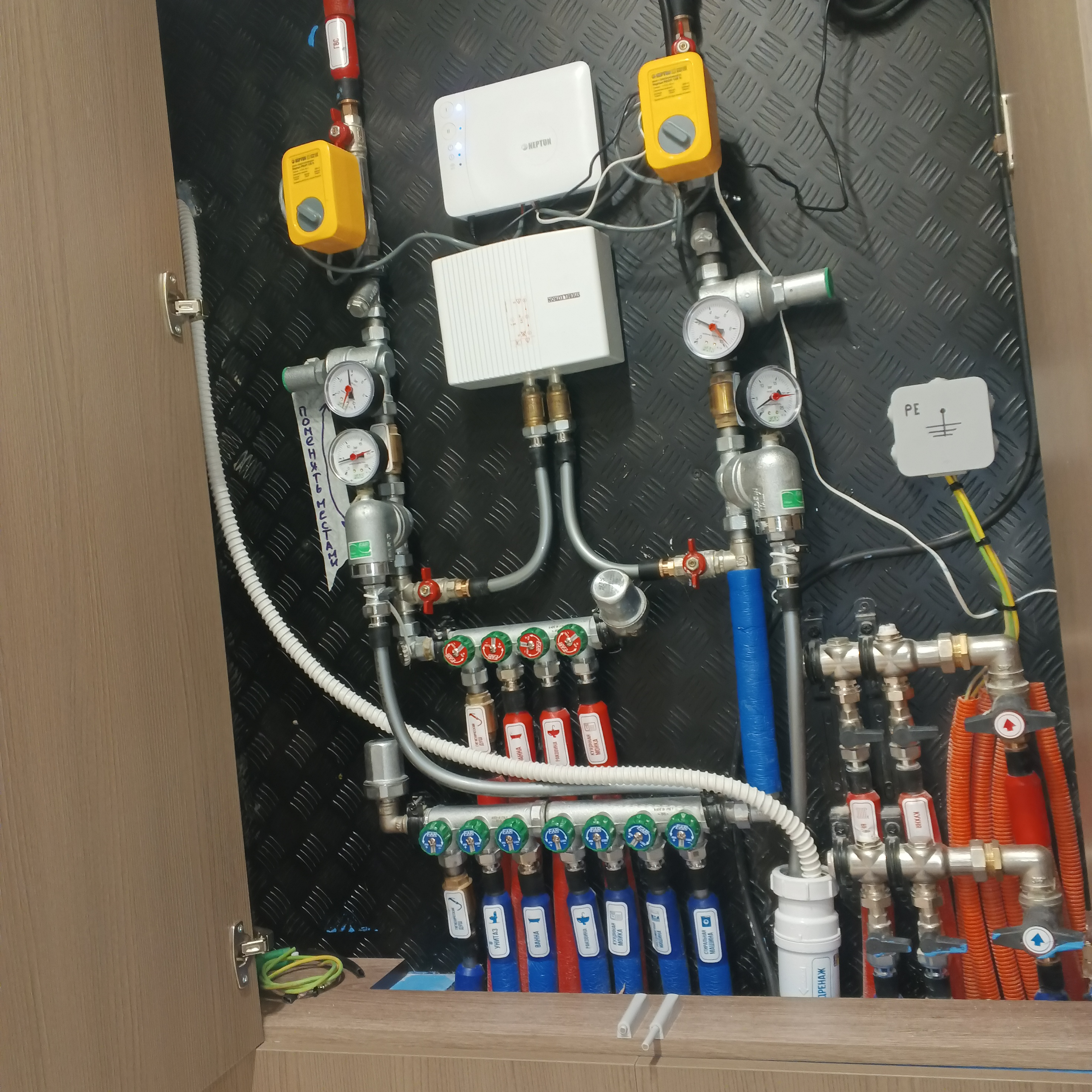

05.09.2026 в 01:49:48
Ну и ещё... Опрос мнений... IMG_20260904_195048_145 IMG_20260904_195040_985 IMG_20260904_204433_356
Прошу оценить в деталях качество подключения...
И ещё - все ли правильно сделано в системе ДСУП:
IMG_20260904_204622_949 ... или чего-то не хватает?
(водонагреватель 380 - две фазы без нуля)

Дилетант
Сообщений: 28363
05.09.2026 в 08:51:45
BV написал 05.09.2026 в 01:49
Опрос мнений
РКН решили добавить задним числом, поэтому получилось такое извращение? А нафига N с двух сторон подключен?
Многопроволочные жилы почему-то где оконцованы, где нет.
Сам проект не комментирую, как и запрошено. 8)
MaSeVi
MaSeVi
Регистрация: 08.10.2009
Сообщений: 18547
05.09.2026 в 09:01:48
W
Не бывают... Нагрузку номинал под ЛЕД делить на 4... В каталоге есть указание нагрузки... Контакторы и емкостная нагрузка - печаль...

Сообщений: 28363
05.09.2026 в 10:01:16
Разбросаны по фазам? Да даже если все на одной - указанный выше четырёхкратный запас заведомо есть.
Сообщений: 139568
05.09.2026 в 10:36:51
ВТБ! написал 05.09.2026 в 10:01
Да
ВТБ! написал 05.09.2026 в 08:51
Да. И про цвет проводов вопрос....
РКН добавили потом.... И в РБ не оконцованы....
И как отвечать на вопрос "Ну оно же работает? "
Сообщений: 139568
05.09.2026 в 10:42:28
MaSeVi написал 05.09.2026 в 09:01
3хМРП?
Один раз залипший менять, или.... пусть будет, т к место не критичное....?
MaSeVi
MaSeVi
Сообщений: 18547
05.09.2026 в 13:22:25
BV написал 05.09.2026 в 10:42
3хМРП? Один раз залипший менять, или.... пусть будет, т к место не критичное....?
Это от Меандр? Не уверен... Вообще, самые лучшие контакторы у Шрака... Они вообще специализируется на них, но в России мало, что есть... А то, что представлено, это Чинт, по сути.
