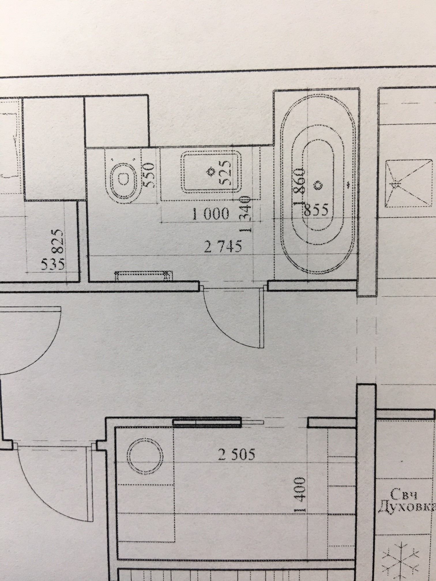

Вопрос спецам, Общаемся с дизайнером пока на этапе картинок. Задумали постирочную, в ней планируется стиралка и сушильная машина, раковины не будет. Знаю что стиралки до 4-5 метров отводят воду, но это нагрузка на насос. Если оценивать расстояние, то от стояка до угла, где может стоять стиральная машина порядка 2,6м. С учетом уклона 1,5см на метр это порядка 4-5 см подъем трубы. Стяжка будет наверное 7. Есть мысль не заморачиваться с уклонами и прочим, а просто проложить 50ю трубу от постирочной до санузла, а в ней заложить шланг от стиралки в стяжке ( типа кабель канала, под ванной соединить уже с канализацией через обратный клапан, и дальше вода самотеком пойдет в стояк. Все это на этапе проекта, так что могу менять расположение стиралки.
В таком случае и воды не слышно будет при сливе . А что скажут профи ?

Kzot написал: Если оценивать расстояние, то от стояка до угла, где может стоять стиральная машина порядка 2,6м. С учетом уклона 1,5см на метр это порядка 4-5 см подъем трубы. Стяжка будет наверное 7.
Есть вход в канализацию ниже уровня стяжки? В этом случае можно и минираковину сделать - лишней не будет.
Kzot написал: Есть мысль не заморачиваться с уклонами и прочим, а просто проложить 50ю трубу от постирочной до санузла, а в ней заложить шланг от стиралки в стяжке ( типа кабель канала, под ванной соединить уже с канализацией через обратный клапан, и дальше вода самотеком пойдет в стояк.
Тоже вариант, но не через клапан, а сифон.
Kzot написал: Общаемся с дизайнером пока на этапе картинок.
Рекомендую перед воплощением проекта в жизнь провести "экспертизу" проекта, например с хорошим прорабом. Как правило сталкиваюсь с тем, что нужны доработки проекта после "свежего взгляда" :)

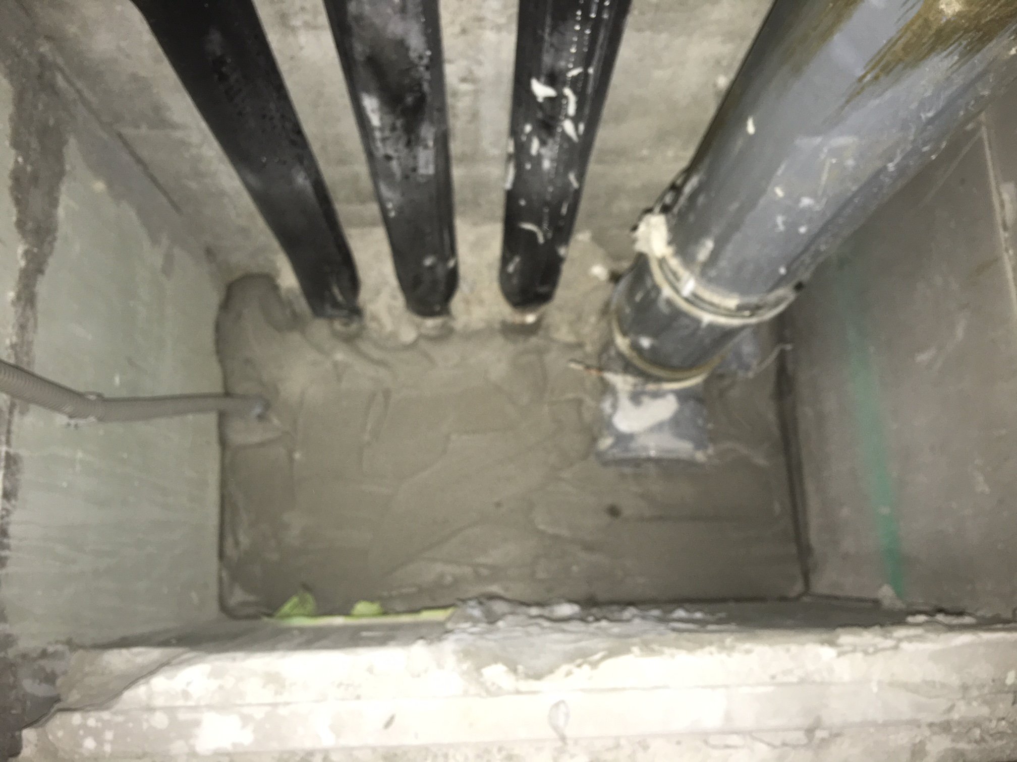

Kzot, План не полный на изображении. В кухонный стояк правильней сливать воду с постирочной , в вашем случае.В горизонтальном исполнении с последующим подъемом, шланг быстро заилится. Работоспособность горезонтального слива обеспечивается постоянным обслуживанием системы.

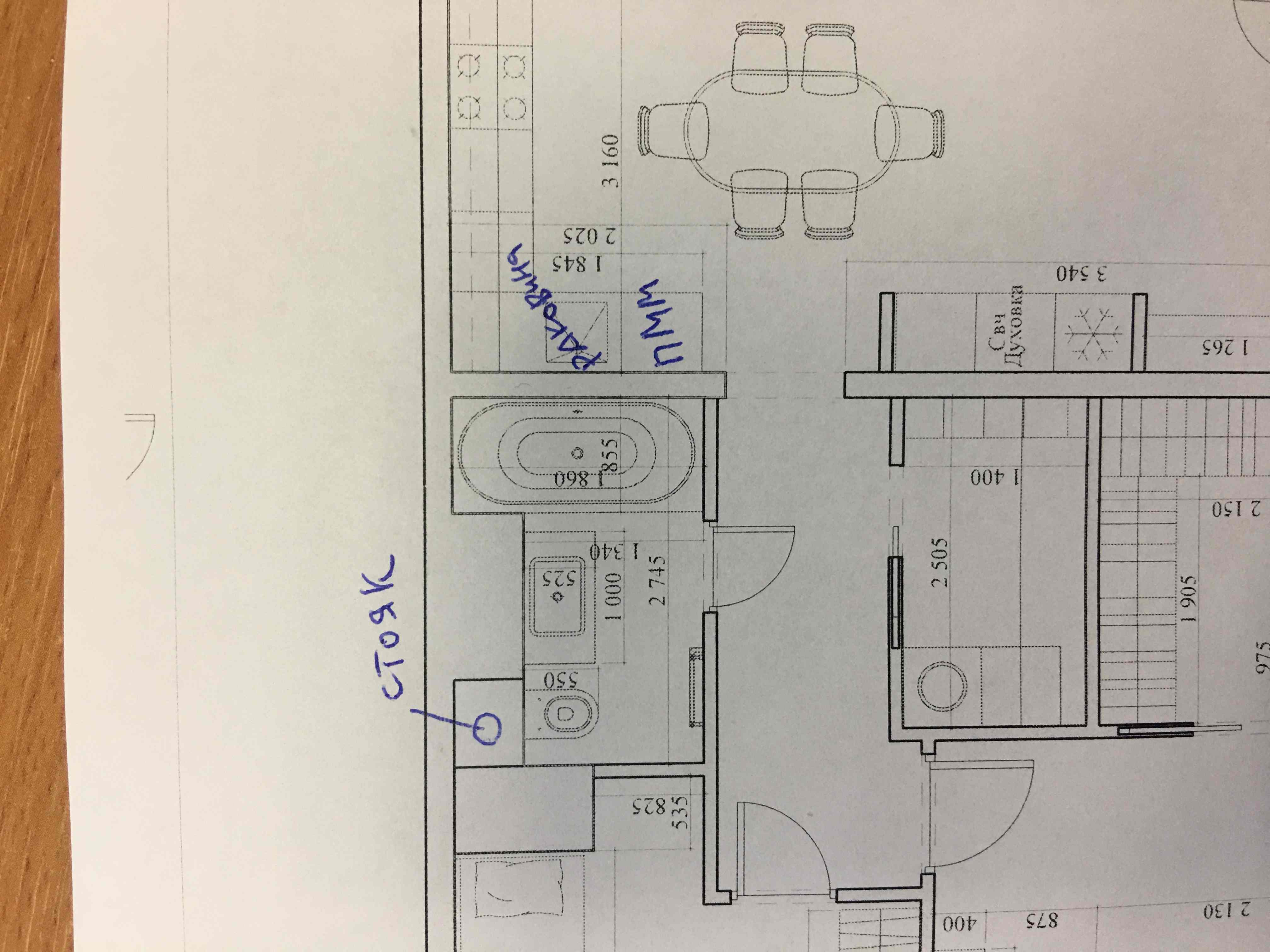

Ну стояк канализационный у меня один на ванную и на кухню, кухни там где она по плану застройщика была не будет. а если без подъема, протянуть шланг от стиралки в канализационной трубе в стяжке до стояка?

Kzot, без подъёма ,можно трубу полипропиленовую 25-32 диаметром использовать. Монтировать желательно цельную, чтобы при чистке ( если потребуется) трос не цеплял за пайку.

Kzot написал: стояк канализационный у меня один на ванную и на кухню, кухни там где она по плану застройщика была не будет.
А куда и как дизайнер предлагает делать слив с кухни ? Вы бы план (вид сверху) полностью показали, чтобы понимать и предлагать более реальную реализацию.

Kzot написал: а если без подъема, протянуть шланг от стиралки в канализационной трубе в стяжке до стояка?
Вряд-ли так получится. Тогда уж делать с уклоном полноценную канализацию. Начните с промеров высот уровня будущего пола и отвода от стояка.

Все таки , если высота трубы не позволит сделать какнализацию из постирочной, как правильнее сделать я не понял пока по ответам
Сообщений: 128411
19.02.2018 в 13:01:32
Kzot написал:
Kzot, Зачем вам вообще нужна эта постирочная? Передвиньте в СУ стенку рядом с унитазом в сторону комнаты - получится ниша, там вертикально СМ и сушильная машина.
Я бы еще раз пересмотрел проект
