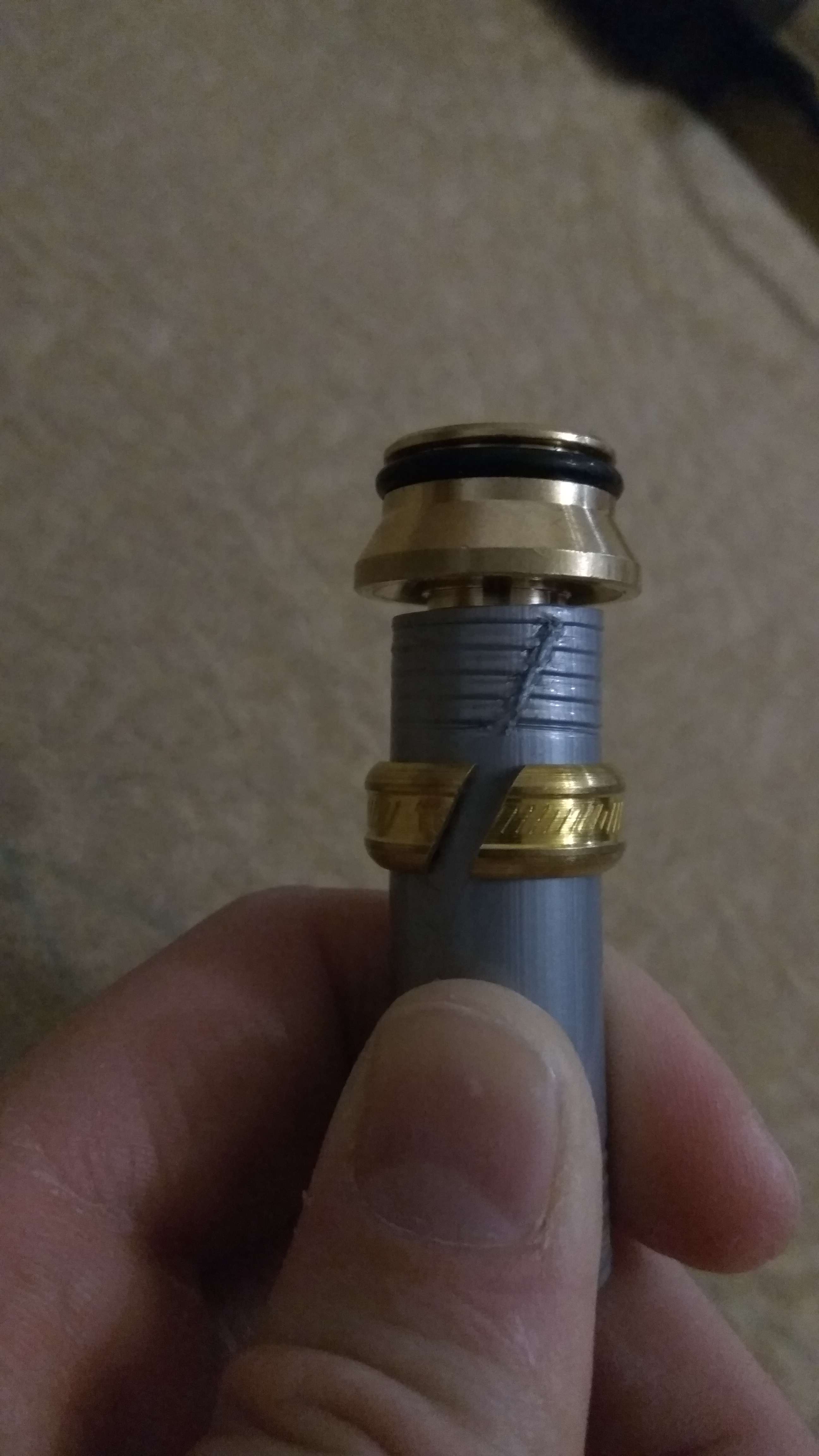

Spitfire1589, Нет не должно, на пластиковой гильзе, такого нет никогда. На металле есть, если перепутать направление или перерасширить расширителем трубу. Это или на левой трубе, или на универсальной китайской насадке такое.

Hitgher написал: Spitfire1589, Нет не должно, на пластиковой гильзе, такого нет никогда. На металле есть, если перепутать направление или перерасширить расширителем трубу. Это или на левой трубе, или на универсальной китайской насадке такое.
Hitgher,
Я имею в виду гайку с евроконусом

Spitfire1589, Труба полиэтилен, будет врезаться, если стабил труба больше врезается, стенка толще.

Hitgher, ну так должно быть или нет? я просто с такими фитингами на рех трубах впервые столкнулся.

Spitfire1589, Я их дома в основном ставил на трубу kan, тут в Москве накидные гайки пресую. Быстрее и с паронитом проблемы нет.

Hitgher, ну пресс фитинг не очень мне нравится .

Spitfire1589 написал: так должно быть или нет?
На герметичность не влияет. Все равно на виду.....
