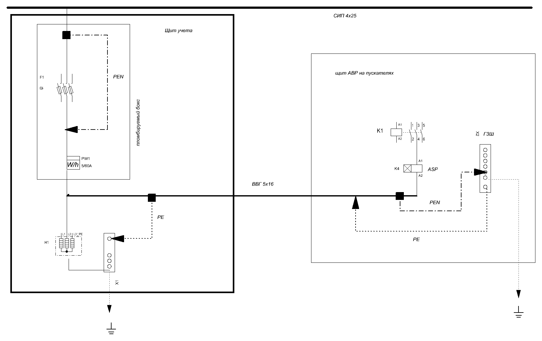

здравствуйте. Имеем коттедж в дачном поселке. На улице СИП 4х25. Щит учета на опоре, опуск сипом. Далее в отдельно пломбируемом боксе в этом щитке хочу поставить модульный блок предохранителей со счетчиком. Также в щитке будет УЗИП 1+2 ступени, пара АВ на прожектор и розетку. С щита учета ввод в дом, кабелем ВВГ 5х16 около 30м, на щит АВР, в котором будет ГЗШ и пара емких потребителей не питающихся от генератора и ИБП.После АВР будет инвертор (стабилизатор, ИБП) и далее распред щит с АВ на группы. ПЕН проводник пройдет через счетчик и в кабеле синей жилой уйдет в дом в щит АВР, где поделится на ГЗШ имеющей связь с контуром заземления дома, с металлоконструкциями дома и т.д. С ГЗШ ПЕ проводник желтой жилой вернется в уличный щит учета (имеющий свое повторное заземление) на шину ПЕ на которую посажу землю УЗИП и повторное заземление щита.Как то так
Какие будут замечания по делению ПЕНа? Система ТНЦ-С.

  1. Что Вы понимаете под
    serks написал: повторное заземление щита
  2. Зачем Вы вообще тянете PE после разделения обратно в ЩУ?

СтранникXXI написал: serks,
СтранникXXI, провод к штырю в земле прикручен, сопротивление и состояние штыря неизвестно.
  1. Зачем Вы вообще тянете PE после разделения обратно в ЩУ?
Для УЗИПа, для заземления металиического корпуса шита и т.д.

serks, Вы ПЕН после счётчика делить будете?

ebf написал: serks, Вы ПЕН после счётчика делить будете?
ebf, да в доме куда притащен заземляющий контур дома.

serks, я так и понял, а где вы подсмотрели такое решение,я вот знаю,что делить его надо до,а не после И подумайте о ТТ

ebf написал: serks, я так и понял, а где вы подсмотрели такое решение,я вот знаю,что делить его надо до,а не после И подумайте о ТТ
ebf, просветите плиз про до, а не после, а то боюсь приемщики ресурсоснабженцы будут очень против. Не ТТ не будет. ТНЦ-С по моему мнению надежнее. СИП новый, поселок престижный, так что наверноее и повторки на столбах есть и с остальными показателями должно быть все о кей. Да и собрано все под ТН

Так вы попросите ,ту организацию,которая будет принимать,сделать вам проект,вам проще будет.По поводу До,посмотрите поиском,на форуме куча тем,там есть все ссылки на документы. Почему организация,должна быть против разделения ПЕН до счётчика,мне не понятно,не придумывайте :) И если бы у вас всё было собрано под ТН то вы бы не заводили бы тему

проект был, утерян, на компе проектировщика сожрал вирус, теперь будет рисовать то что я наваяю. Да не думаю что в СНТ рисуют проекты, да и опять это новые расходы зачем они заказчику. ПЕн через счетчик где то есть прямой запрет? У нас это активно практикуется. Все собрано под ТН и смена типа системы даже не обсуждается. Обсуждается где делить ПЕН в щите на улице или в щите дома. Если предложенная схема имеет глобальные косяки и запрещена, то буду делить в щите на улице, но после счетчика.

serks написал: ПЕн через счетчик где то есть прямой запрет?
Да, искать лень.
