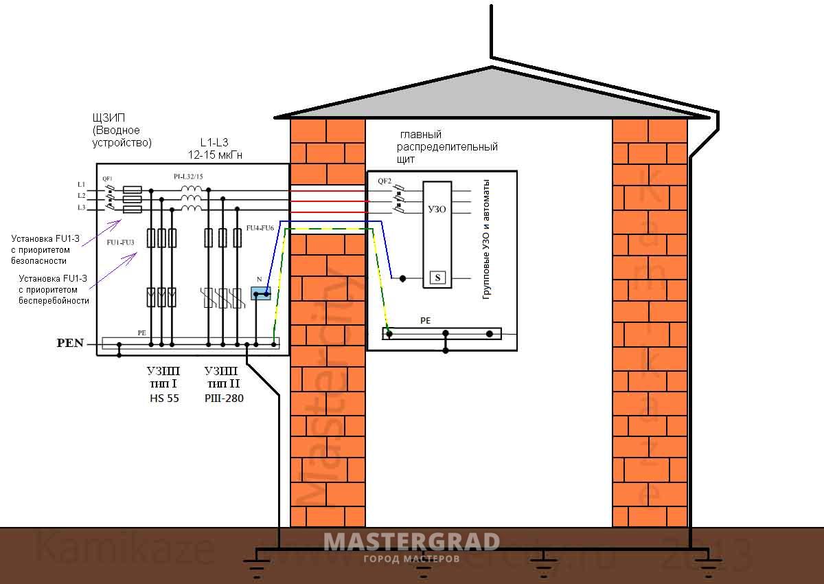

sebikov написал: serks, вопрос. Что мешает разделить PEN в щите учета, а в распредщите сделать повторно заземление PE?
sebikov, требование ПУЭ делить пен на ГЗЩ, оно в доме.

serks, нет там такого. ГЗШ может вообще не входить в состав щита учета.
Насчет УЗИП. В инструкции легранда каждый полюс четырехполюсного (со всеми полюсами на варисторах) защищается

sebikov, ГЗШ может быть отдельно стоящей шиной и не входить вообще в любой щиток. Насчет УЗИПа, форум рекомендует защищать их предохранителями, которые не залипнут при пробое, как это совместить с защитой нулевого полюса.

serks, без нулевого полюса этот четырехполюсный УЗИП ничем не отличается от трехполюсного в системе TNC-S, если PEN делится рядом с ним. Тогда перенапряжение N-PE отсутствует и защита PEN УЗИП не требуется

sebikov, ниче не понял но думаю что по этой картинке
нулевой полюс предохранителем не защитить

sebikov, ПЕН делится за ним на несколько десятков метров. Он защищен четвертым полюсом УЗИП естественно без предохранителя перед ним

serks, вот эта последняя схема подойдет, только в ней делить PEN придется на столбе

sebikov, как в нее четырехполюсный узип воткнуть?

Четырехполюсный УЗИП требует защиты от сверхтоков в каждом полюсе, но на PEN предохранитель ставить запрещено. Следовательно выбираем схему с трехполюсным УЗИП, но в этом случае для защиты от перенапряжений требуется повторное заземление PEN.

sebikov, где такое требование, кроме картинок от Легранда и как совместить это требование с рекомендацией на установку именно предохранителей перед УЗИП

Поймите, этот четвертый полюс N на УЗИПе вам даром не сдался. Просто не подключаете его и всё, вместо это делайте в учетном щите повторное заземление PEN на заземлитель около столба. Дальше два варианта. Первый вариант, если деление PEN будет в доме. Жилы N и PE вашего кабеля используйте как сдвоенный PEN, в распредщите в доме оба их подключаете на ГЗШ, а в щите учета подключаете на местную шину PE, к которой также подключаете PEN со столба, заземление у столба и ваш УЗИП. Второй вариант, делите PEN в щите учета. От него тяните ваш пятижильный кабель 3Ф, N, PE в дом, где повторно заземляете PE на вашу ГЗШ.
