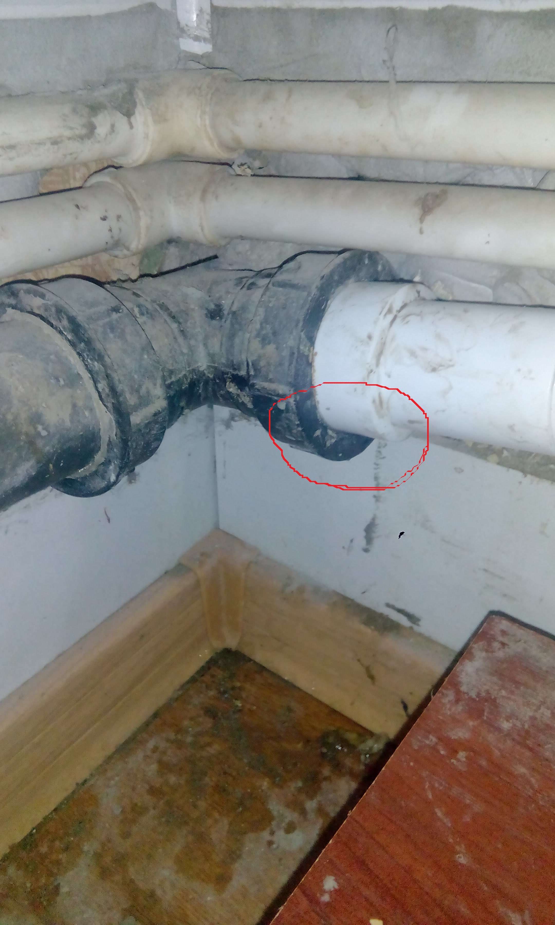

Помогите решить проблему, вода не стоит, засора не должно быть.Капает немного там , где обвел. Желательно объяснить на пальцах.

Подтяните :yu: ослабло

Общий план ? Уклон у трубы есть?

АПОСТОЛ, минимальный, почти горизонтально

молоток, что подтянуть, все вроде до упора.

глебглеб, раскрутите, разберите, проверьте прокладки-колечки...

глебглеб написал: Помогите решить проблему, вода не стоит, засора не должно быть.Капает немного там , где обвел. Желательно объяснить на пальцах.
глебглеб, еще бы понять что это за чудо фиттинг :) И можно -ли его заменить на типовой тройник, либо разобрать и сменить резиновые кольца

BV написал: что это за чудо фиттинг
Интересный тип
BV написал: разобрать и сменить резиновые кольца
или просиликонить, безнапорная труба

07.03.2018 в 10:55:00
Снимите, замените резинку, можно просиликонить. Силикон лишним не будет. Т.к. резинки по происшествию 10 лет начинают рассыхаться и трескаться. Знаю не понаслышке. Как то у 2 этажного коттеджа перекрытия разбирали в которых были трубы проложены. Текли почти все стыки. Дому было 14 лет.
