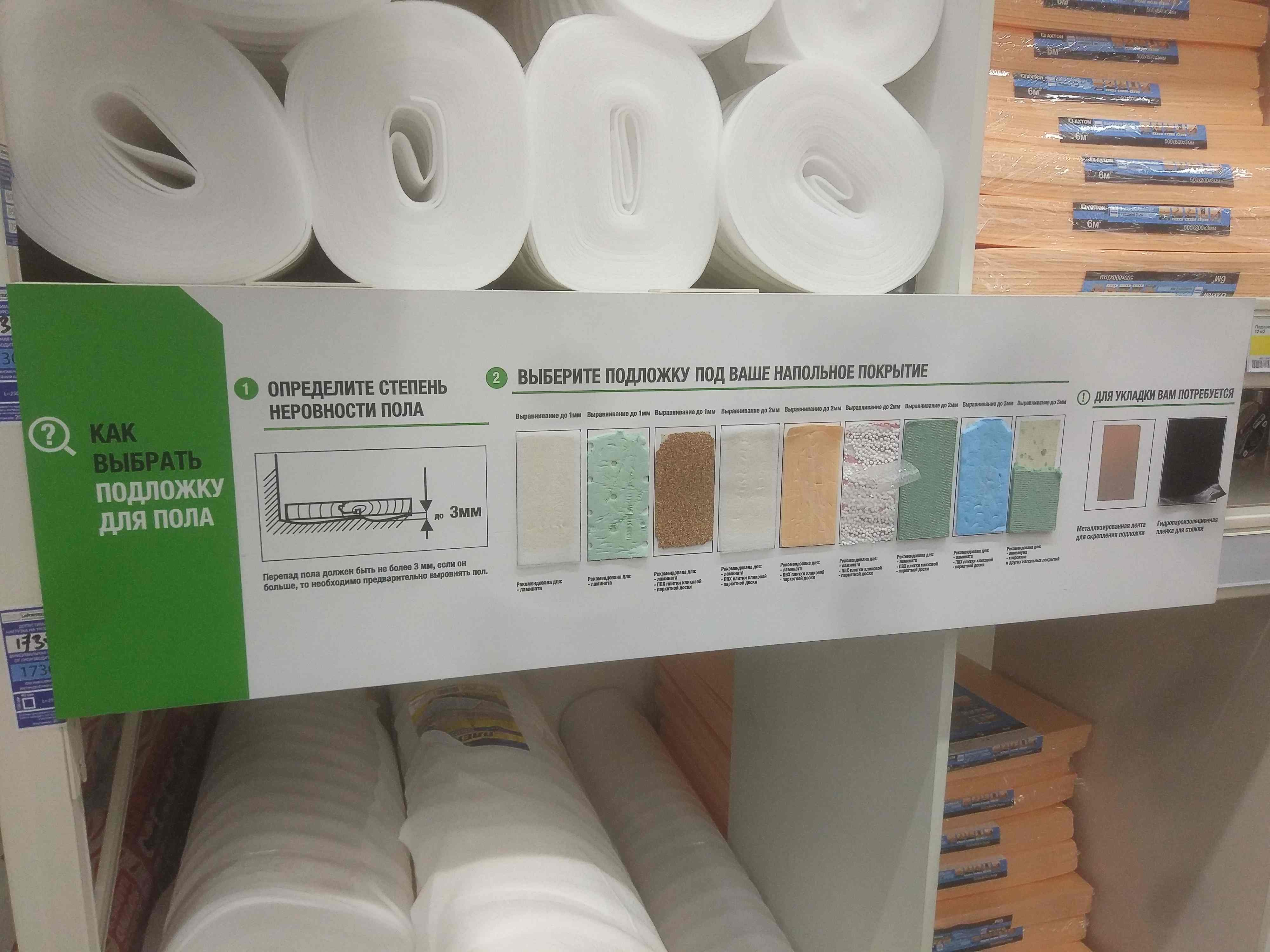

Был сегодня в Леруа. Щупал эти подложки. Пробка тоже показалась мягкая и если на нее нажать, она как бы остаётся смята. Больше всего понравилась хвойная, более менее жёсткая и проседаний от нее не должно быть. Ещё понравились подложки от AXTON, розового цвета. Не вспененый полиэтилен, а пластичный материал.

Туплекс - это мягкие шарики между двумя плёнками? Вроде сожмется быстрее вспененного полиэтилена.

Alex_O, это не вспененый полиэтилен

Alex_O написал:
Сибиряк написал: Alex_O, какие к нему притензии?
Сибиряк, со временем (года 2-3) он проседает. И не выполняет своих функций.
Alex_O, Подтверждаю, надо было дома косметику навести быструю и перепад плит подравнять. Кинул себе 3-5 мм. За два года просела, ламинат играет. Пробка или хвойная лучше но дороже

Alex_O, Туплекс с шариками вообще дрянь, на полиэтилене просо редко насыпано, сминается и ещё трещит.

Hitgher, мне нужна подложка, чтобы не проседала и шум гасила более-менее. Так что лучше, пробка или хвоя? 3 мм планирую.

Ламинат заказал, а подложку нет) Так что брать? Советуют экструдированный пенополистирол. Говорят, под ламинат лучше его, чем пробку и хвою. Так ли это? И какой фирмы лучше?

В замешательстве. Реально, не знаю, что брать. Steico хвою 3 мм или полистирол этот.

Alex_O, экструдер лучше. Он удобнее, и приятнее в работе.
