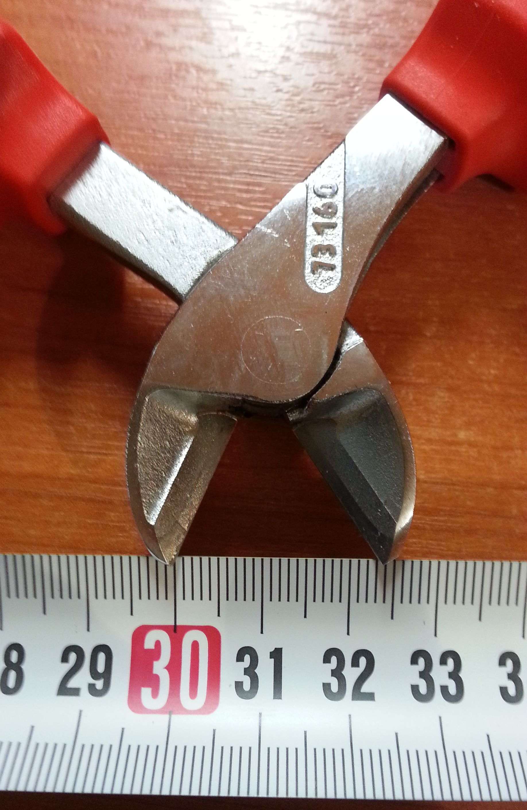

Fenix2017, понятно. Вот они с сайта производителя.
Они во всем проигрывают меньшему по размеру X-Cut Тем более большему по размеру CoBolt И примерно сравнимы по диаметру кусаемых предметов с меньшими опять же обычными кусачками Knipex 70 26 160, которые при этом дают еще и более чистый прямой рез. Хотя, нет, по диаметру тоже проигрывают.

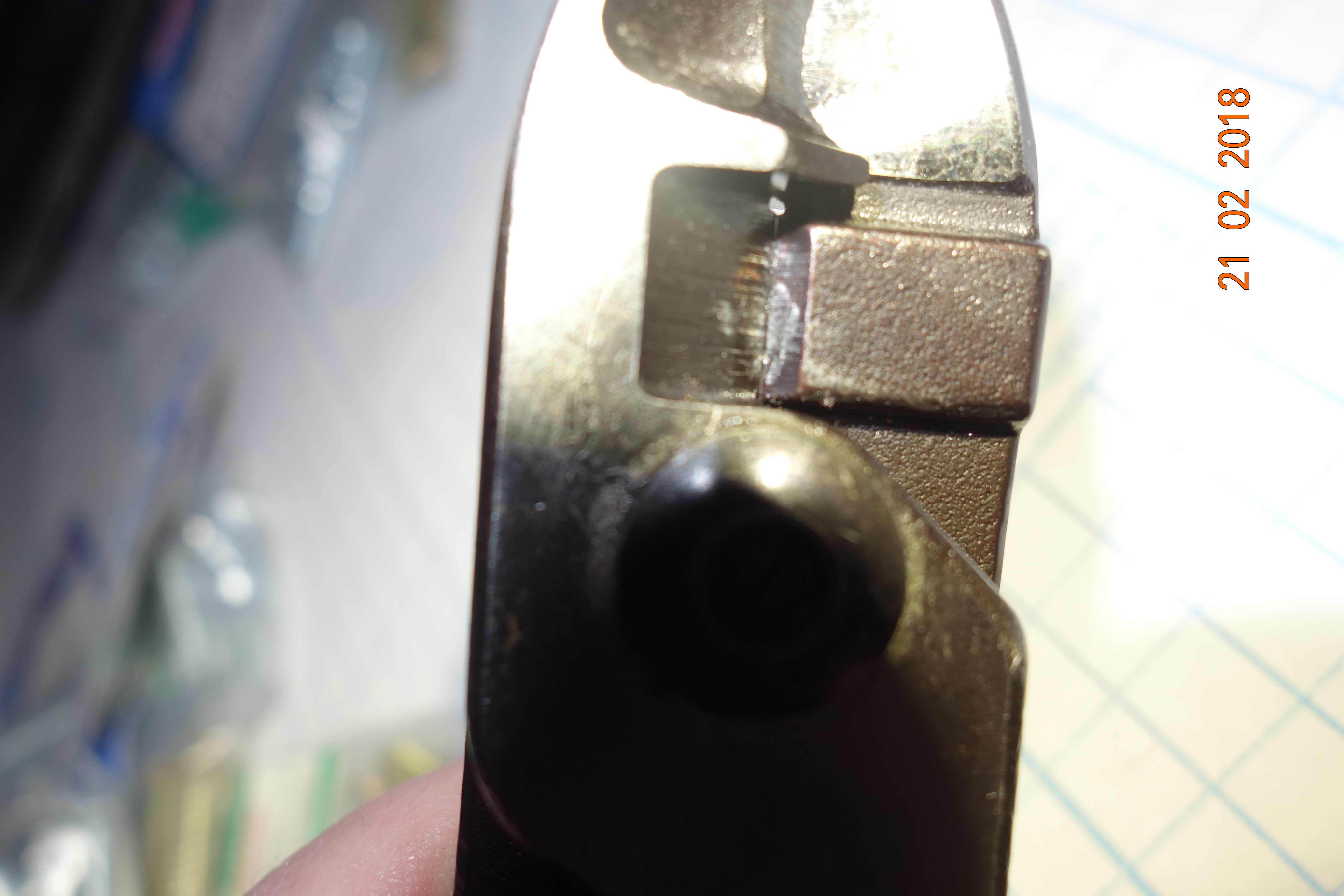

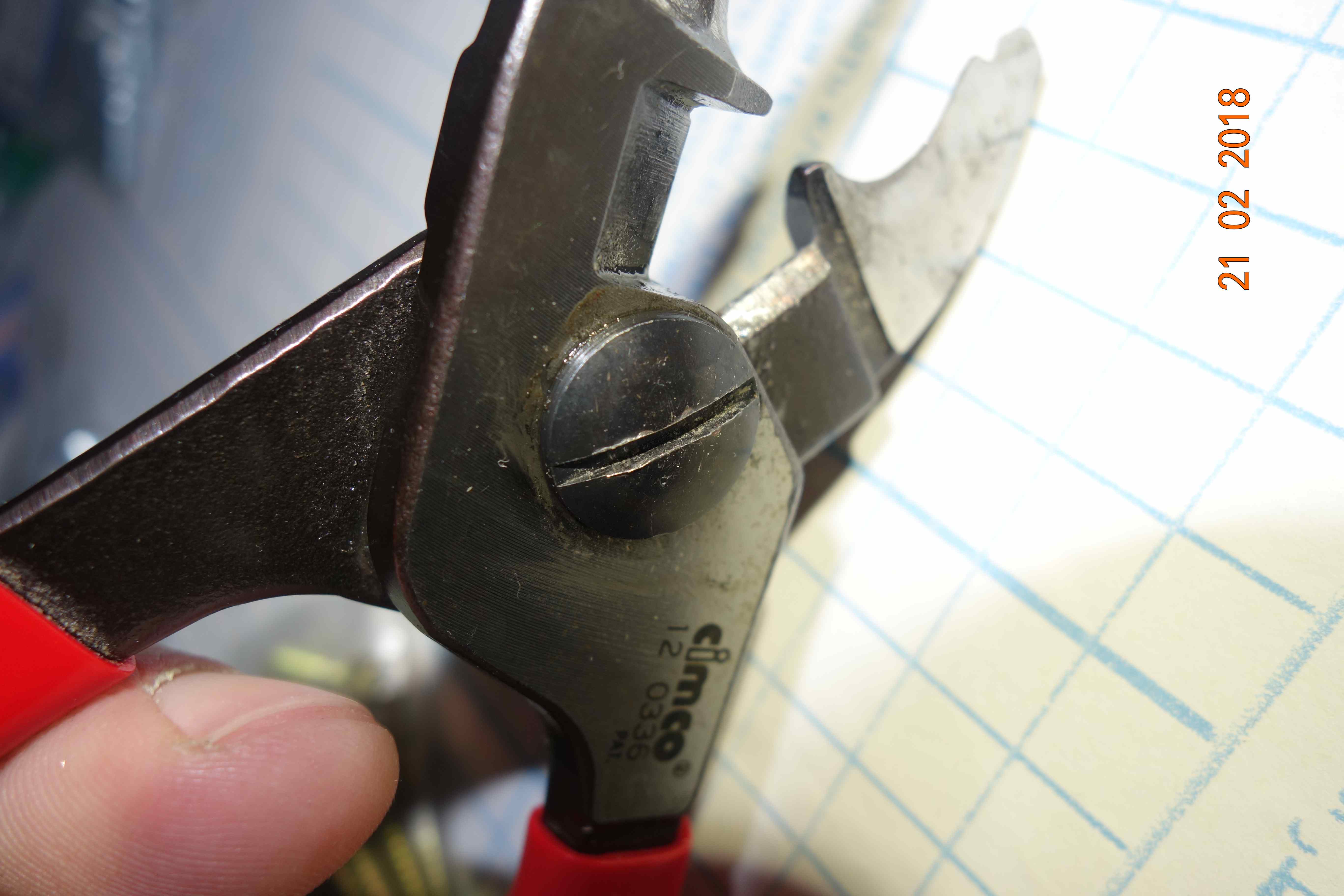

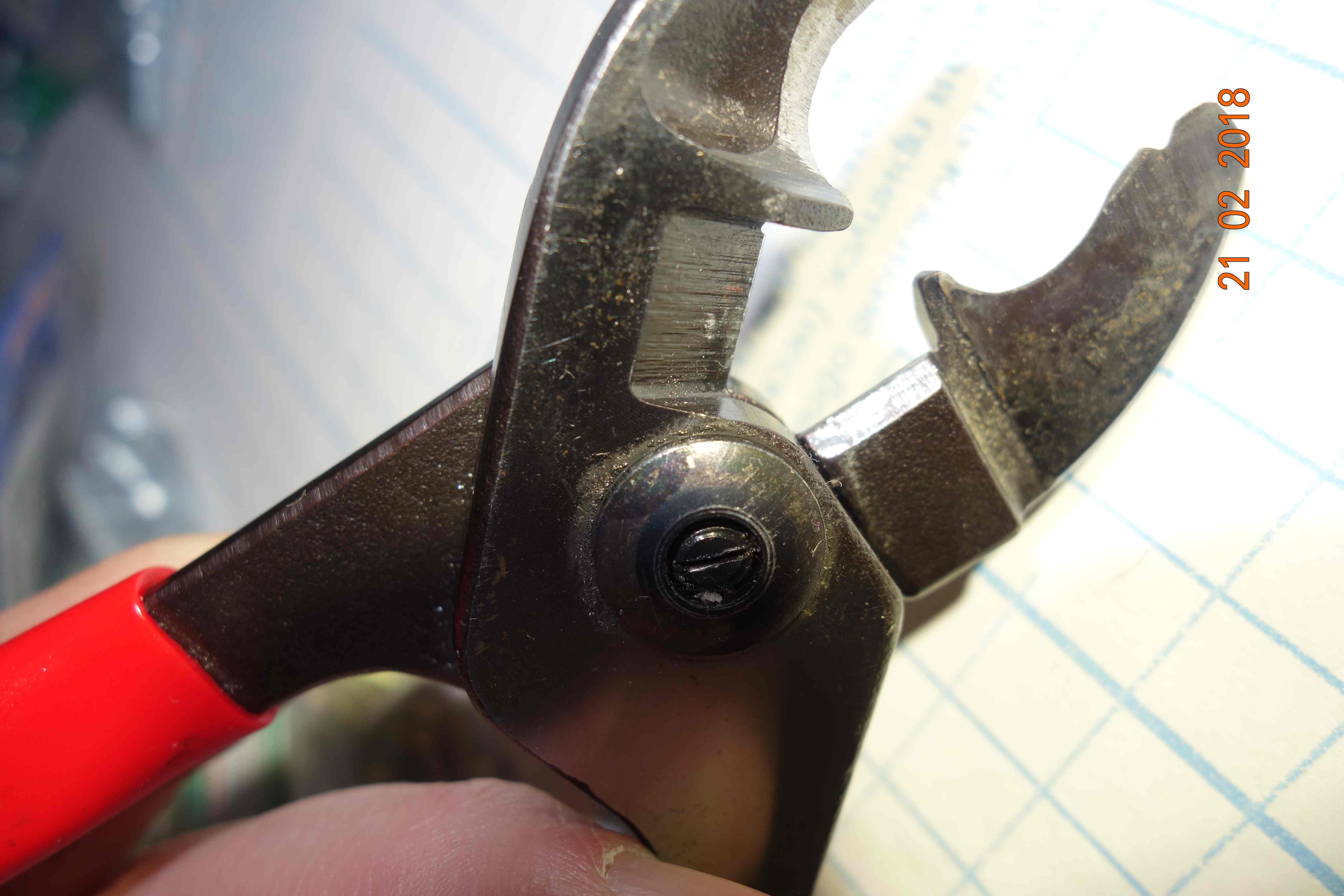

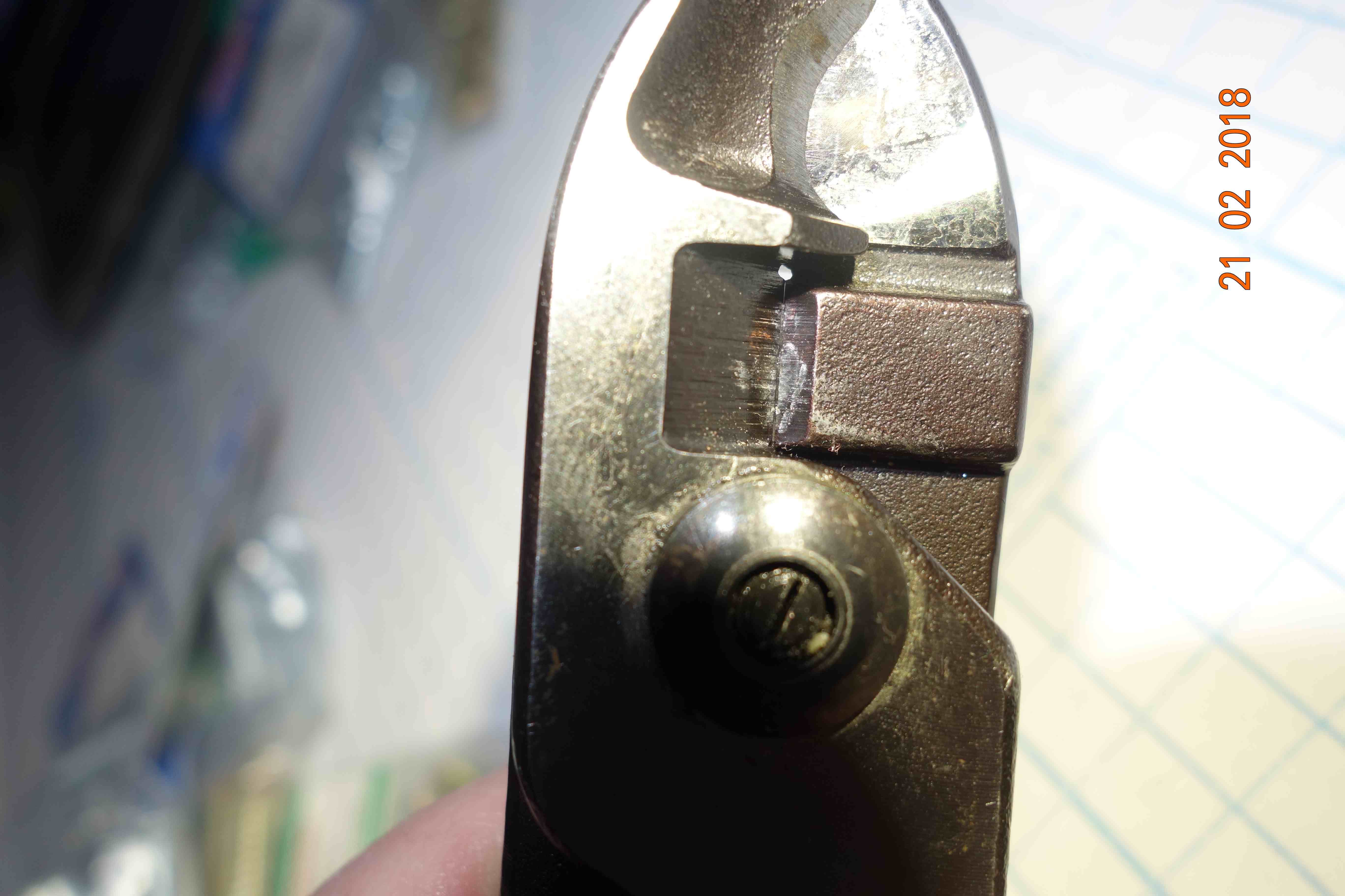

На счёт качества: Конкретно мой экземпляр - превосходен! Я его уже малость ушатал, но и сделано им было не мало. Кусал твердую стальную проволоку и тонкую арматуру. Отделка тоже ничего, ручки вполне удобны. Расходятся, правда сильно, но это специфика конструкции.
Надо было снять фото До. Просто он уже многое пережил и так до этого. Это видео прошло для него вообще бесследно.
