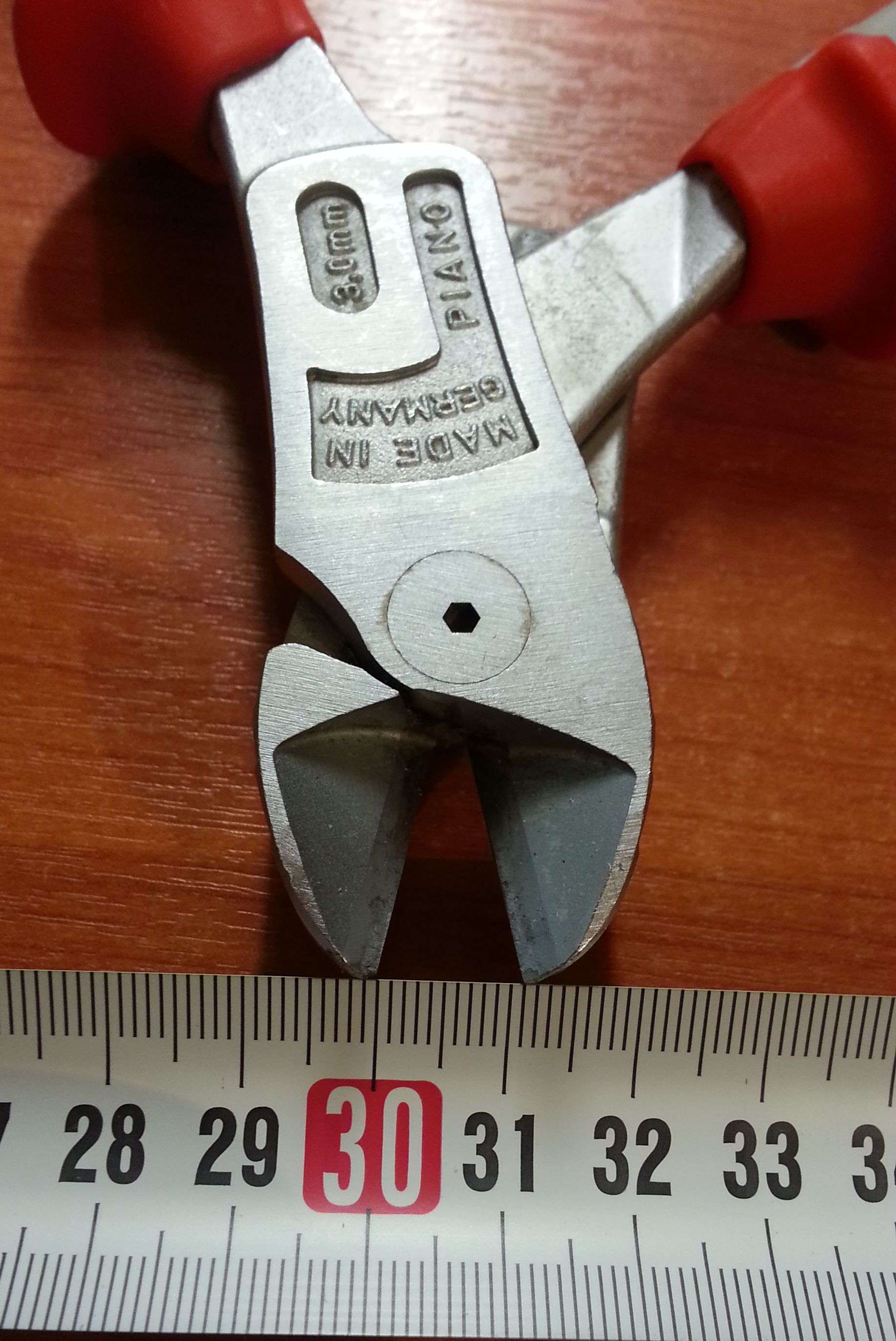

dokar написал: Какое там раскрытие ? :)
достаточное!
Вот, кстати, упоминаемый Fantastico
Как видно, в качестве универсальных бокорезов он не подходит. Хотя по рычажности он уделает X-Cut как Тузик грелку. На счёт качества: Конкретно мой экземпляр - превосходен! Я его уже малость ушатал, но и сделано им было не мало. Кусал твердую стальную проволоку и тонкую арматуру. Отделка тоже ничего, ручки вполне удобны. Расходятся, правда сильно, но это специфика конструкции.

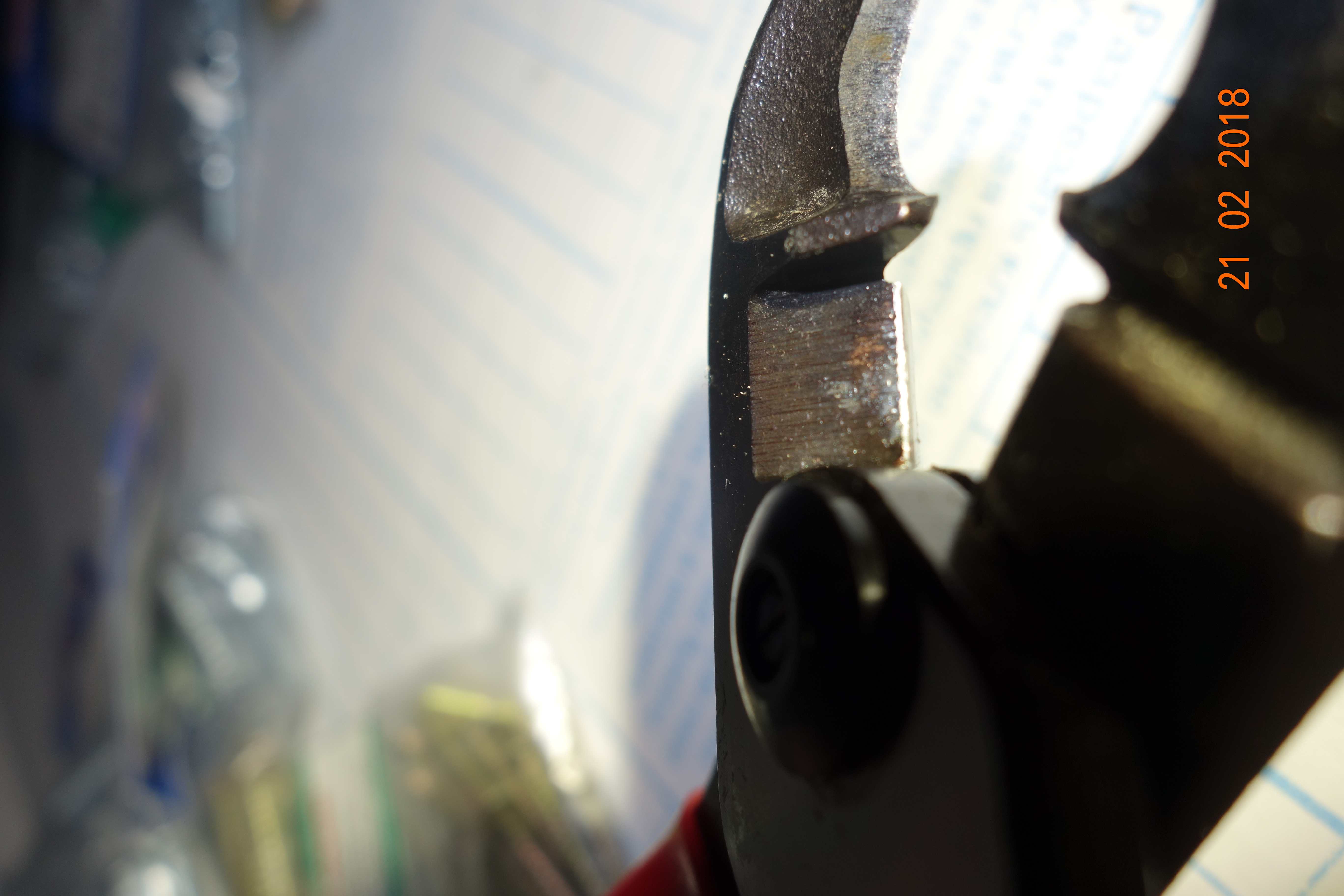

Корявое описание на сайте. https://youtu.be/U7B8i8l72ck Вот результат после видео:
Надо было снять фото До. Просто он уже многое пережил и так до этого. Это видео прошло для него вообще бесследно.
Имхо.

Этот, 2,5 мм закаленную пружину спокойно перекусывает. На первом видео видно. Правда он не тайванец. Фото сделаны после того, как снял последнее видео. Ну а вообще, я рад за тайваньцев, по некоторым направлениям, они действительно продвинулись далеко. Но не по всем пока.
