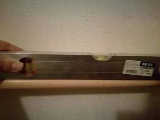

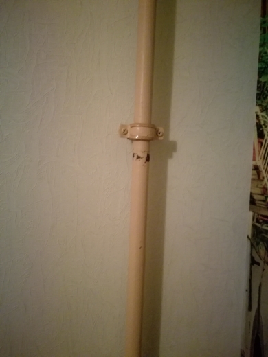

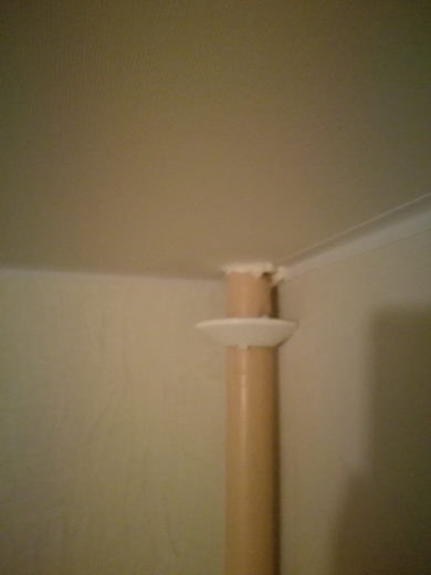

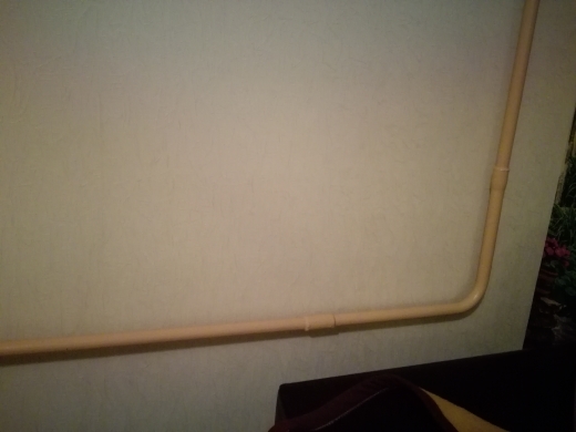

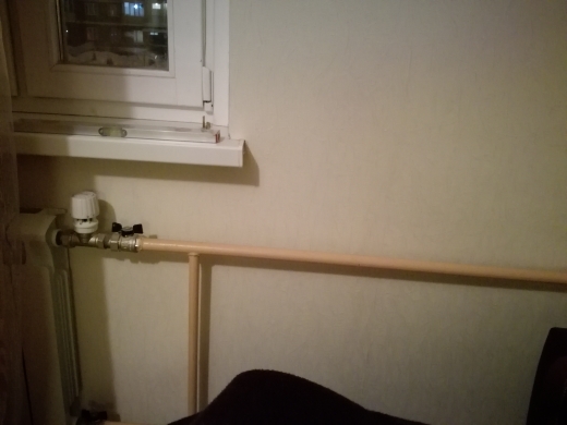

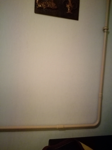

Дом у нас новостройка 2 года ему, В выходные заметила, что стояк с батареей уехал вниз на 3-3,5 см. Не знаю что за причина усадка дома или ремонт соседей сверху, делают не давно, понятия не имею что. Сам по себе крен горизонтальный к батарее есть но вроде не сильный Кто знает насколько это критично? или это норма в в новых домах? надо ли что-то с этим делать? Бежать ли в управляющую компанию? Или это допустимо и не смертельно?
Спасибо заранее!

Елена2018, картинка-схема или фотография могли бы прояснить ситуацию. Если труба пластмассовая, то она может расширяться в морозные дни, когда повышается температура теплоносителя.

Да. И жаловаться на ремонт соседей, или отсутствие компенсаторов на стояках отопления. Фото - будет более предметно.

топить к морозу стали сильнее - отсутствие компенсаторов вполне вероятно

Не заметил фото. Для стальной трубы такое смещение нельзя объяснить тепловым расширением. Нужно жаловаться. При таком состоянии как на фото, будут проблема с удалением воздуха через стояк.

Сосед пролетел в соосности. )
