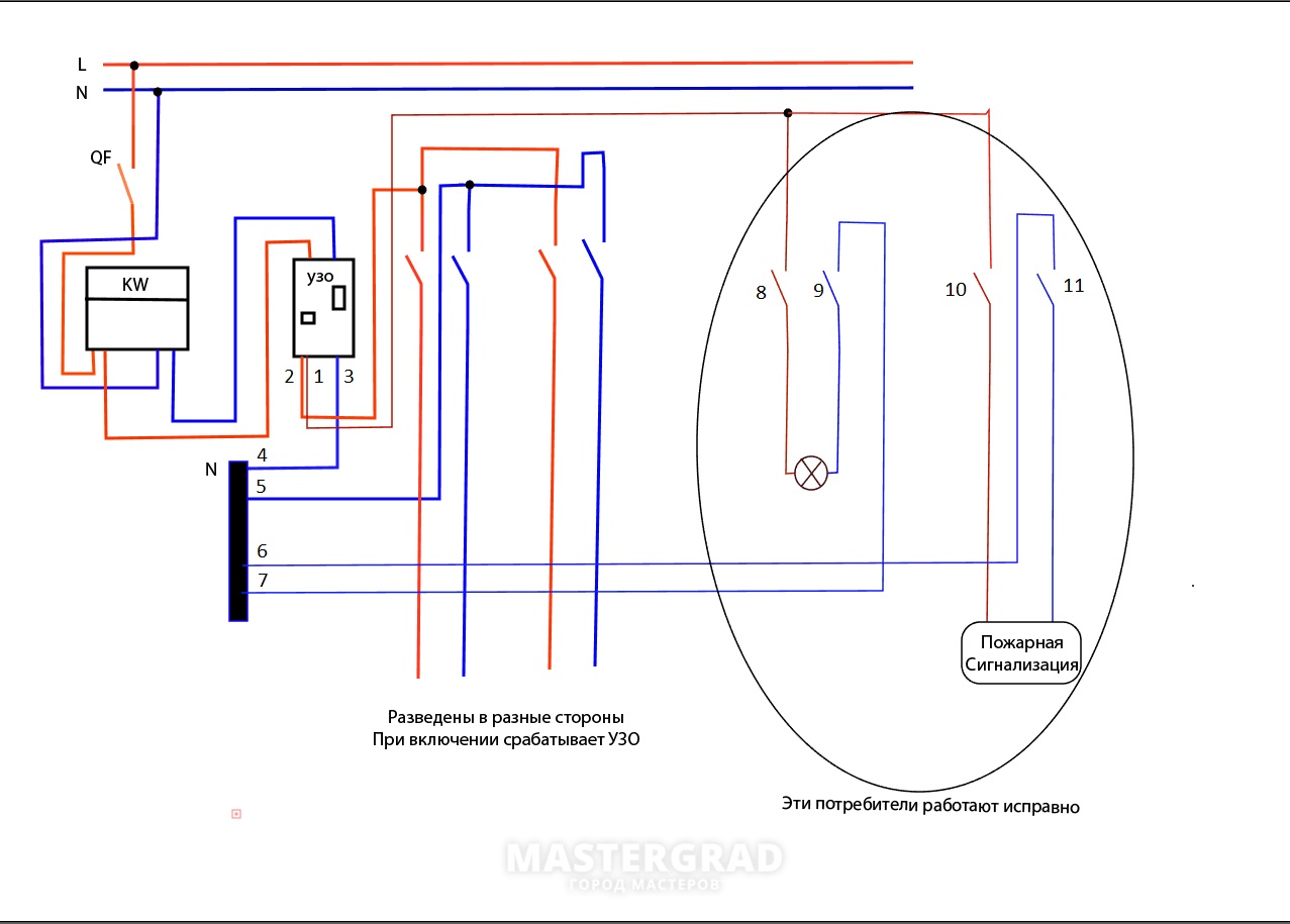

the_psy_ghost, Схема нарисована именно так, как подключены провода?

Это либо розетка, либо отдельный счетчик на этой отдельной линии, где подключался чайник, подключен не через УЗО полностью
... при проверке я включил одну из "неисправных" (линий?) Там отдельный счетчик ...

Я бы не парился и делал так:
Сначала отключил 1, 2 и 3.
Далее подал напряжение на УЗО (ноль и фаза). Проверил бы УЗО кнопкой ТЕСТ. Подсоединил к выходу УЗО 3. Потом 1. Затем 2. Если к этому моменту УЗО не сработало, то включал бы по порядку: 11 10 9 8 Ищем, в какой момент сработает УЗО. Возможно, понадобится отсоединить 4 5 6 7 и подсоединять их по порядку. Находим линию и проверяем ее.

23.02.2018 в 23:18:17
Имеете ввиду, если ноль приходящий пересекается с уходящим, то УЗО срабатывает? или что-то в этом роде?
Схема нарисована лучше, чем собрана в щите.. Там как раз пересекаются нули вроде такого

BV написал: the_psy_ghost, Схема нарисована именно так, как подключены провода?
BV, Имеете ввиду, если ноль приходящий пересекается с уходящим, то УЗО срабатывает? или что-то в этом роде?

the_psy_ghost написал: Схема нарисована лучше, чем собрана в щите.
Пока главное, чтобы соответствовала.

Сергей......, Не соответствует ... там есть еще один счетчик, на схеме его нет

BV, У нормально работающих ( Пожарки и света) нету автомата на нулевом проводе, это может играть роль?

the_psy_ghost, Вы так и будете постоянно дорисовывать схему? :nо:
Нарисуйте сразу все, что там у вас есть.
