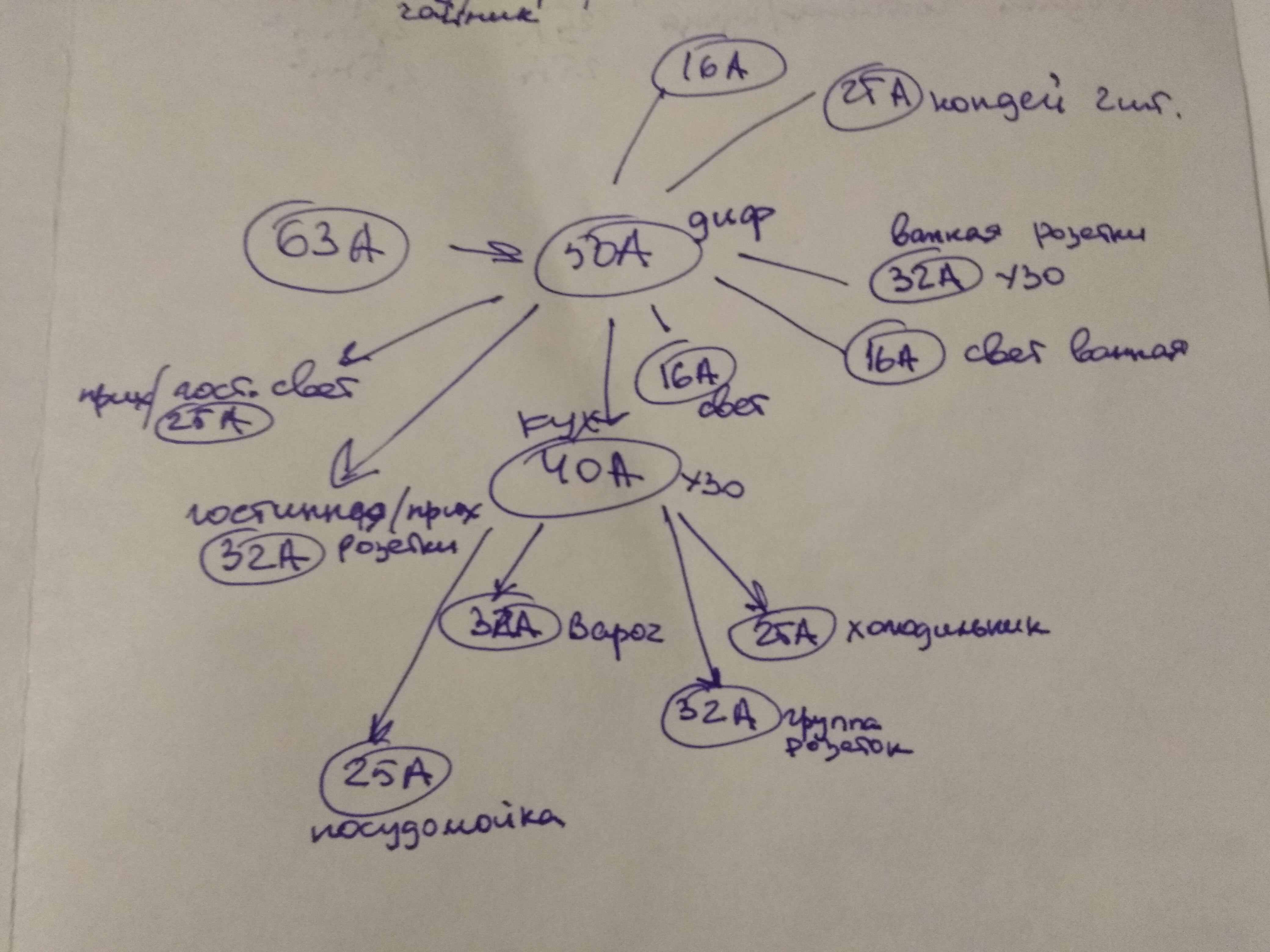

Здравствуйте! Прошу помочь, с расчетом и схемой подключения автоматов. А так же с тем, какие именно необходимо ставить автоматы, диф, и узо. Вводной автомат в общем коридоре стоит на 63А, вероятно диф. Дома в санузле предполагается бойлер. Квартира разделена на две части, спальня, и гостиная с кухней. И там и там кондеционеры. Техника стандартная, думаю будет соответствовать тому, что написано от руки. Теплые полы около 12 м.кв. под плитку. Подскажите пожалуйста, перечитал несколько тем, ничего похожего не нашел. Считаю лучше обратиться к специалисту. А так же накидал свой вариант, но боюсь диф оказался лишним.

Rumang, С теплыми полами перемудрили...

Rumang, у вас завышеные номиналы автоматов. У вас на розетки идёт 3х2.5, а автоматы стоят все разные 16А, 20А и 25А??? Ничего не смущает? Занимайтесь своим делом- то, что умеете

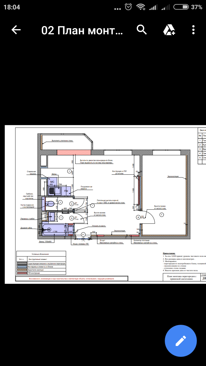

Типовой проект щитка и проводки в квартире-студии.
Как на мой взгляд - самый необходимый минимум. :yu:
