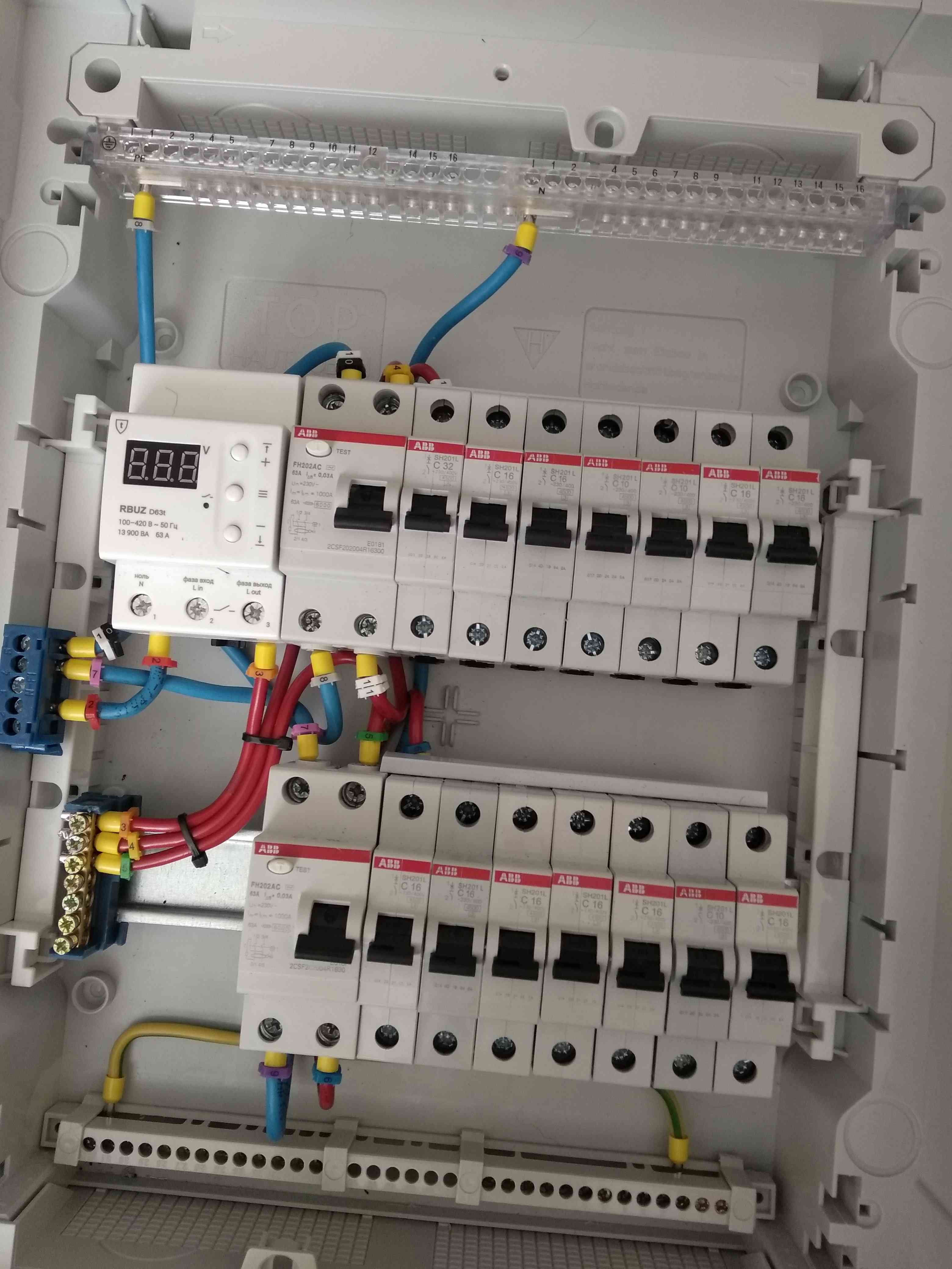

Rumang написал:

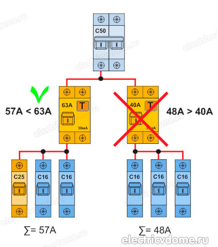

ebf написал: Rumang, Нате не мучайтесь ,всё как вы хочети :) Кроме ПМ и СМ
ebf, обнаружил такую схему в интернете. Говорится, что сажать на один узо другие автоматы, с общим большим номиналом неправильно, хотя и нет ничего страшного. Как понимать вашу схему?
Rumang, А понимать это надо так,не читайте глупости

ebf написал: понимать это надо так,не читайте глупости
Святая правда, коллега. Всегда, когда мне сообщают, что что-там прочитали в интернете, отвечаю: "Не читайте вы этот интернет!" :nо:

Rumang написал:
Rumang,
Пожалуйста, подтвердите, правильная схема?! Разделил верхнюю шину на каждый УЗО. Внизу добавил шину земли.

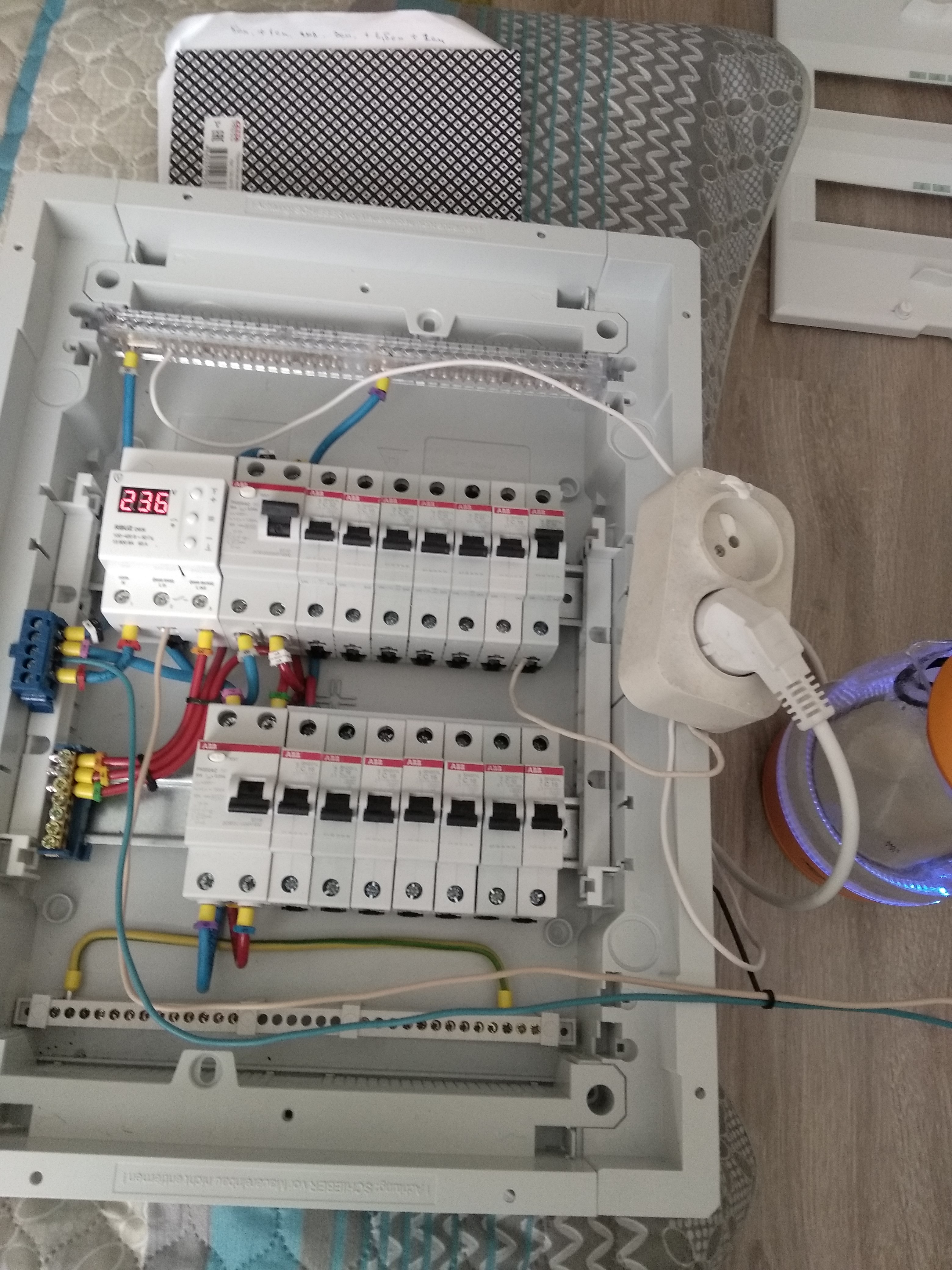

У меня реле периодически на 242 Вт показывает, выставить порог какой рекомендуется? Сначала выставил 237, однако в связи с защитой выключает

Rumang написал: У меня реле периодически на 242 Вт показывает
Проверьте с начало прибором.

05.03.2018 в 15:55:56
Rumang, за не изолированную фазную шину - по лбу ! НШВИ(2) - не, не слышал ? Или кросс модуль тоже не видали ?

Rumang написал: У меня реле периодически на 242 Вт показывает, выставить порог какой рекомендуется? Сначала выставил 237
Номинальное напряжение сети 230 вольт плюс-минус 10%. Согласно EN 50550 устройства защиты от перенапряжения должны отключаться при напряжении 275 вольт.

05.03.2018 в 22:34:39
Vadim 161 написал: Rumang, за не изолированную фазную шину - по лбу ! НШВИ(2) - не, не слышал ? Или кросс модуль тоже не видали ?
Vadim 161, так так. не понял?! С другим понял, исправлю! Спасибо!
Vadim 161
Vadim 161
Регистрация: 08.06.2014
Ростов-на-Дону
Сообщений: 5167
05.03.2018 в 23:09:50
Rumang написал: так так. не понял?!
Уберите нафиг эту шину, и либо сделайте расключку с помощью НШВИ(2), либо поставьте кросс модуль РБ-80.
