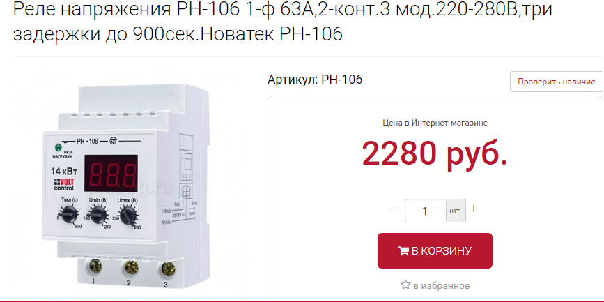

26.02.2018 в 15:32:45
Мне подойдёт данное реле?
megrad
megrad
Регистрация: 07.04.2014
Сообщений: 15839
26.02.2018 в 15:34:58
Rumang, естественно.
MaSeVi
MaSeVi
Регистрация: 08.10.2009
Сообщений: 18194
26.02.2018 в 15:35:12
Rumang написал: Мне подойдёт данное реле?
Да. Только учтите его габариты - занимает 3 модуля...
