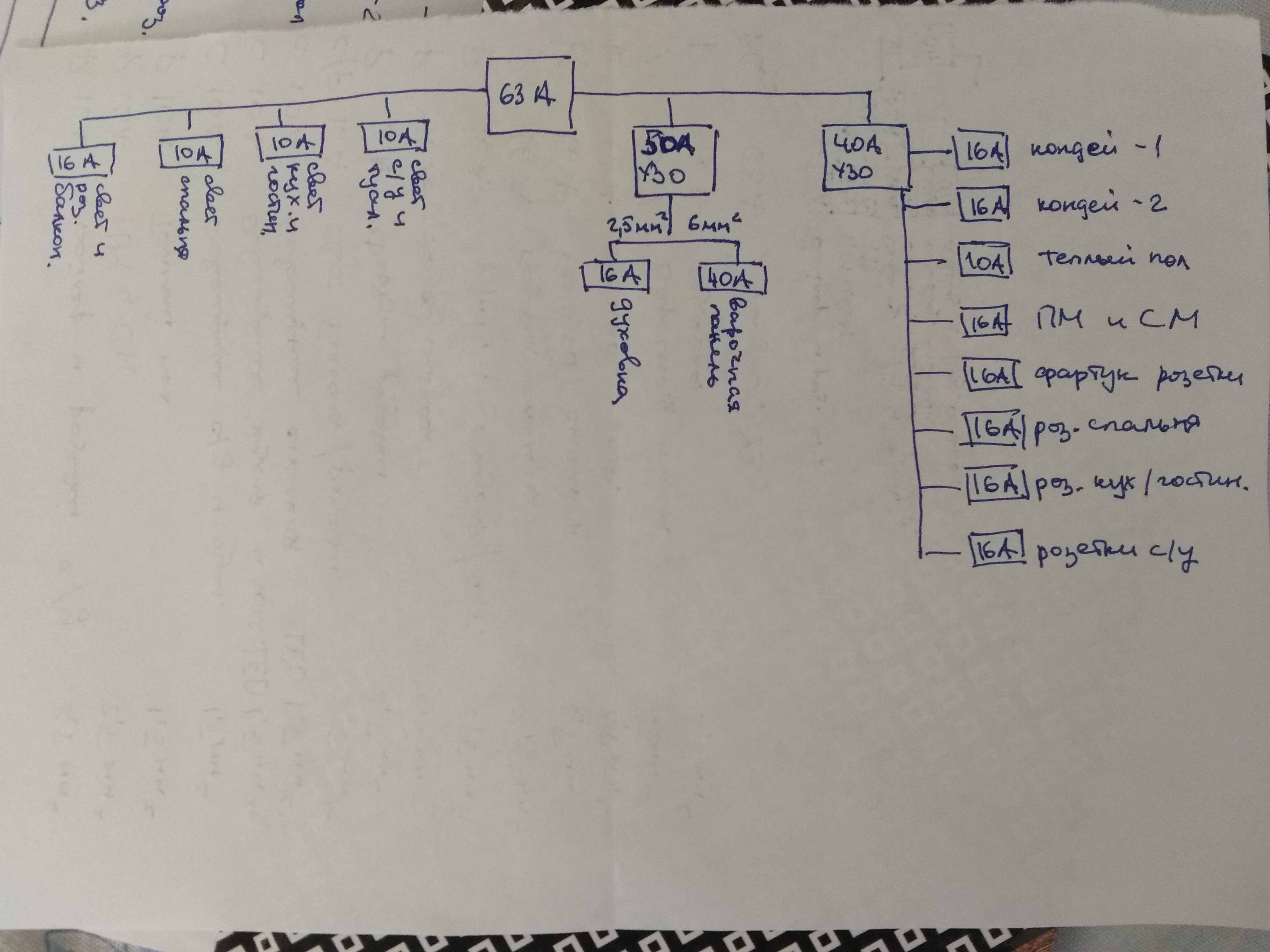

Rumang написал: Или же хватит одного УЗО на все АВ квартиры?
Может и хватить по реальным замерам токов утечки. Но это не разумно. При аварии оставаться в темноте .
Да, ни фига.

Верно все раскидал?! Скажите пожалуйста Дополнил: Значит по этой схеме розетка и освещение балкона, должно перекочевать в группу 40А? Хотя и санузел. Тогда не проще ли поставить УЗО на 25А?

3-я страница пошла, а всё без толку))) Вы свет почему УЗО лишили? Да и на сам свет аж 4 линии. Холодильника у Вас не будет?

MaSeVi, Холодильник на балконе. Значит всё же УЗО надо? Понял!

Rumang написал: Холодильник на балконе.
Места на кухне ему не нашлось? Дойти до балкона, открыть его дверь, переступить порог, дойти до хол-ка, достать из хол-ка, переступить порог, закрыть дверь балкона, дойти до места назначения.

MaSeVi, ну вот такой проект. Порожка не будет. Лоджия продолжение кухни.

Rumang, Варочная АВ40 :confused:

ebf, А сколько?
