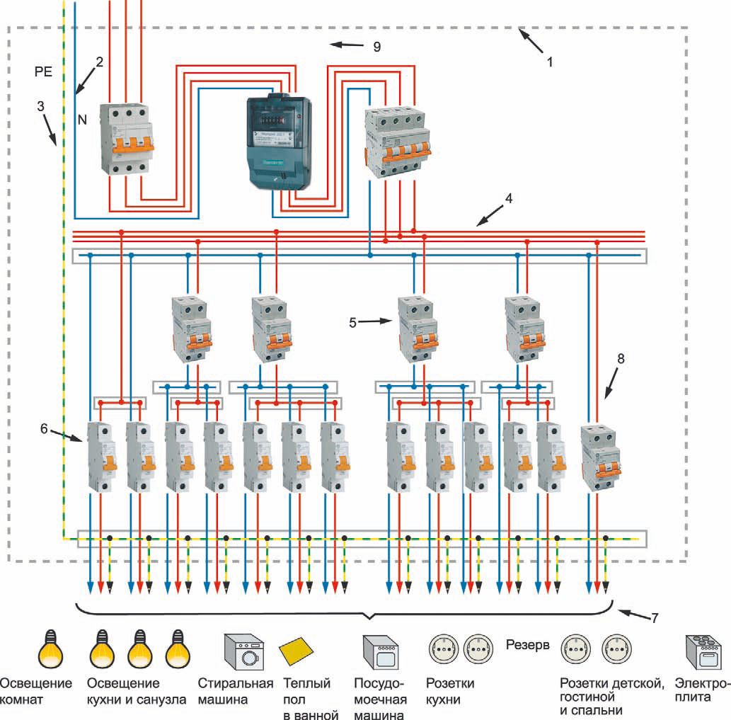

MaSeVi написал: Rumang, ПМ и СМ все-таки решили объединить?
MaSeVi, ну да, раз тут утверждают, что мощности одного АВ 16А вполне достаточно.

Rumang написал: понимаете, разделение контуров освещения, делается из-за практичности, что бы в другом помещении отключить свет, в первом он останется.
Вы их что АВ отключать будете?
Rumang написал: Ко всему на каждый автомат освещения будет посажен блок питания на лед подсветку.
А ЛЕД на 220 никак,зачем эти блоки?
Rumang написал: Как и отключив автомат розеток (кухни и гостинной), спальня была активна.
Уходя спать.вы будуте отключать АВ в зале и кухни? Простите,но у меня это как то не укладывается :confused:

Можно придерживаться данной схемой?! Что бы использовать в связке с моими автоматами?!
Есть примерная схема для моих автоматов?

Rumang написал: Можно придерживаться данной схемой?!
Можно, только учесть что схема 3 х фазная.
Rumang написал: Есть примерная схема для моих автоматов?
посмотрите ссылка

26.02.2018 в 11:05:35
megrad написал:
посмотрите ссылка
megrad, значит перед влажным помещением, кухней, ставить отдельные УЗО? Далее просто АВ? Или же хватит одного УЗО на все АВ квартиры?

Rumang, 2-3 УЗО, под них всё распределить.
dokar
dokar
Мадонатор
Регистрация: 22.12.2010
Сообщений: 22214
26.02.2018 в 11:30:44
Rumang написал: значит перед влажным помещением, кухней, ставить отдельные УЗО?
Допускается подключение "влажных" линий к групповому УЗО , даже если к нему подключена хотя бы одна лампочка в коридоре . Т.е. отдельно "мокрое" не обязательно.
