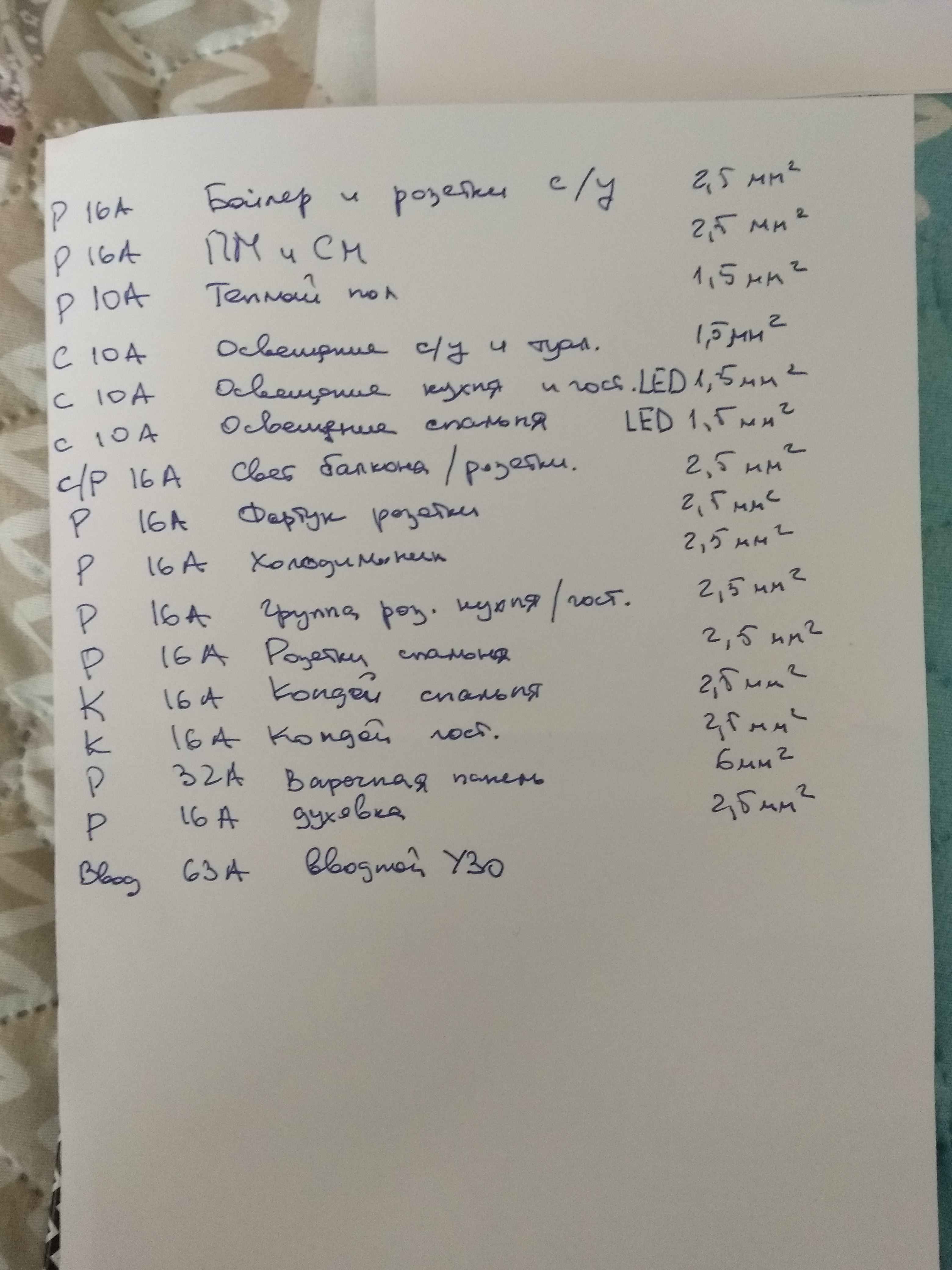

25.02.2018 в 16:14:13
Думаю окончательный. Учёл некоторые комментарии в общем вот так думаю окончательно

25.02.2018 в 16:44:18
Rumang, Делайте,всё равно не слышите :)

25.02.2018 в 16:45:21
Rumang, ПМ и СМ все-таки решили объединить?

25.02.2018 в 23:39:36
ebf написал: Rumang, Делайте,всё равно не слышите :)
ebf, понимаете, разделение контуров освещения, делается из-за практичности, что бы в другом помещении отключить свет, в первом он останется. Ко всему на каждый автомат освещения будет посажен блок питания на лед подсветку. Так же относится и к розеткам. Не хотелось бы нагружать кухонные розетки группы, для бытовой техники, телевизором и прочей техникой для гостинной. Как и отключив автомат розеток (кухни и гостинной), спальня была активна. Холодильник оставить на отдельный автомат, из тех соображений, что бы его не отключать когда уезжают в отпуск. Что я учел не так?!
