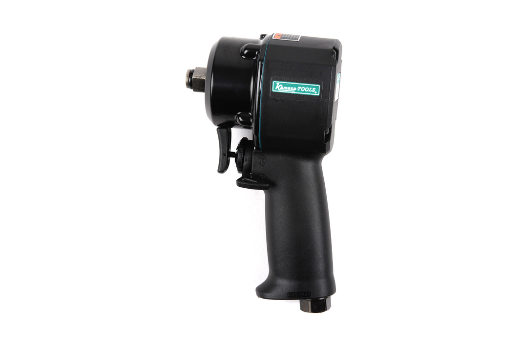

Хотим открыть не большой сервис и на данный момент начинаем закупать оборудование . Есть хорошее предложение на эти 2-а гайковёрта :
1)КОРОТКИЙ ГАЙКОВЕРТ
Артикул K 9827 Описание Короткий гайковерт 1/2" Подкл. воздуха 1/4" NPT Расход воздуха л/мин 120 Длина mm 122 Макс. крутящий момент Nm 610 Число оборотов rpm 9000 Макс. уровень шума дБА 89 Вес g 1300

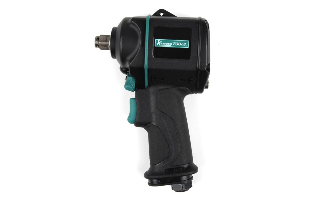

2)КОРОТКИЙ ГАЙКОВЕРТ
Артикул K 9832 Описание Короткий гайковерт 1/2" Макс. уровень шума дБА 94 Подкл. воздуха 1/4" NPT Расход воздуха л/мин 127 Длина mm 98 Макс. крутящий момент Nm 610 Число оборотов rpm 9000 Вес g 1300
Приехал их посмотреть ,а они совсем маленькие , но зато очень легкие и удобные , смушает "Макс. крутящий момент 610Nm", не понимаю , где то пишут что и 400 Nm нормально , а где то что надо минимум от 800 Nm. Просветите кто знает, подойдёт для ремонта легковых авто или нет ? Может хватить на первые пол года-год ? И если хватит то какой можете посоветовать из этих 2-ух.

pizzatv24,
Колесные болты на легковушках больше 209 нет. https://www.spbkoleso.ru/moment-zatiajki-boltov.html

Спасибо за ссылку ! Тогда как я понимаю вполне подойдёт. Но тогда вопрос почему многие пишут , что надо минимум от 800 Nm (или имеется ввиду, что то типо китайских , где пишут 810 а на деле хорошо если 300? ) ? Для грузовых ?

pizzatv24 написал: Но тогда вопрос почему многие пишут , что надо минимум от 800 Nm ? Для грузовых ?
Дак берут то не только колёса откручивать. За подвеску возьмётесь, там может и 800 мало будет.

Артикул K 9832 Усилие нормально. Цена отлично. Размер фантастика. Надо брать!
