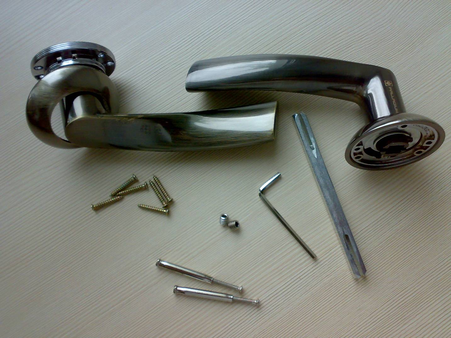

Где купить в Москве стандартное сквозное крепление для межкомнатной ручки?
На фото два элемента снизу непосредственно над водяным знаком портала, представляют собой два болта с потайной головкой и связывающую их промежуточную резьбовую втулку.

Corvair, позвонить Эрику или Вадиму, узнать - где они трудятся, приехать и достать их из мусорки )))

Xewus, :applause: И сказать сколько кг. их нужно ;) Corvair, А если серьёзно. А для чего они вам? Эти стяжки на межкомнатные не ставят, они больше для металлических дверей. Но по наблюдениям их на метал в последнее время перестали их ставить

Corvair, если очень хочется, можно купить на радиорынке используют в качестве шасси для печатных плат.

У Волховца, кстати, на двери обратного открывания рекомендуется ставить ручки только через такие стяжки, из-за того что замок смещён к краю и толщина стенки остаётся миллиметров 5. Они и в комплекте с заводской фурнитурой идут к таким дверям.
