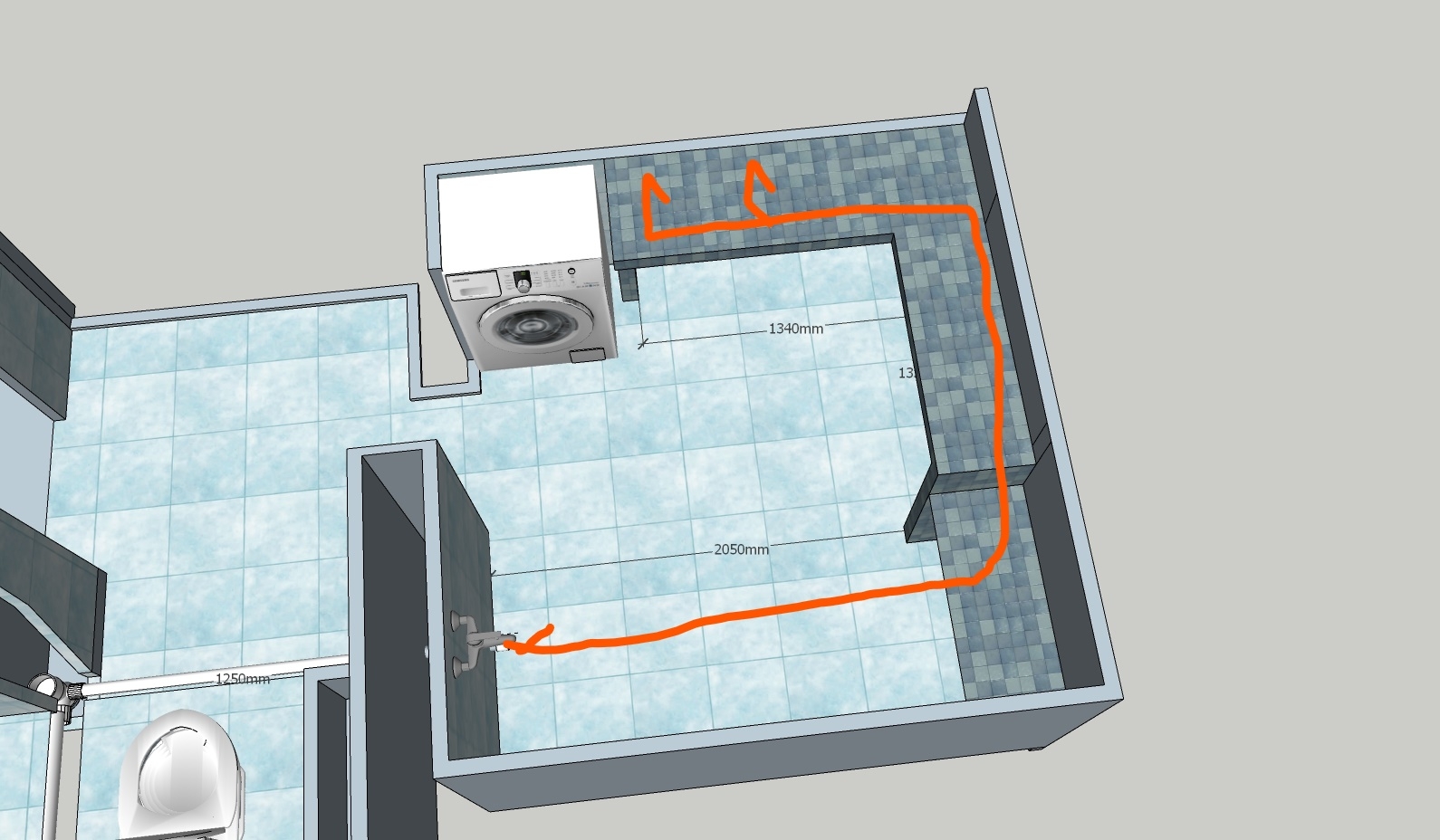

Добрый день. Подскажите пожалуйста будет ли работать такая система канализации.

Дэн - если соблюдать Правила и нормативный уклон при монтаже, то работать будет без проблем.

Спасибо. всегда монтирую с косыми тройниками и углами 45 . засомневался на счет общей длины трассы.

У меня практически такая же трассировка, все прекрасно работает. Главное угол наклона соблюсти правильный.
