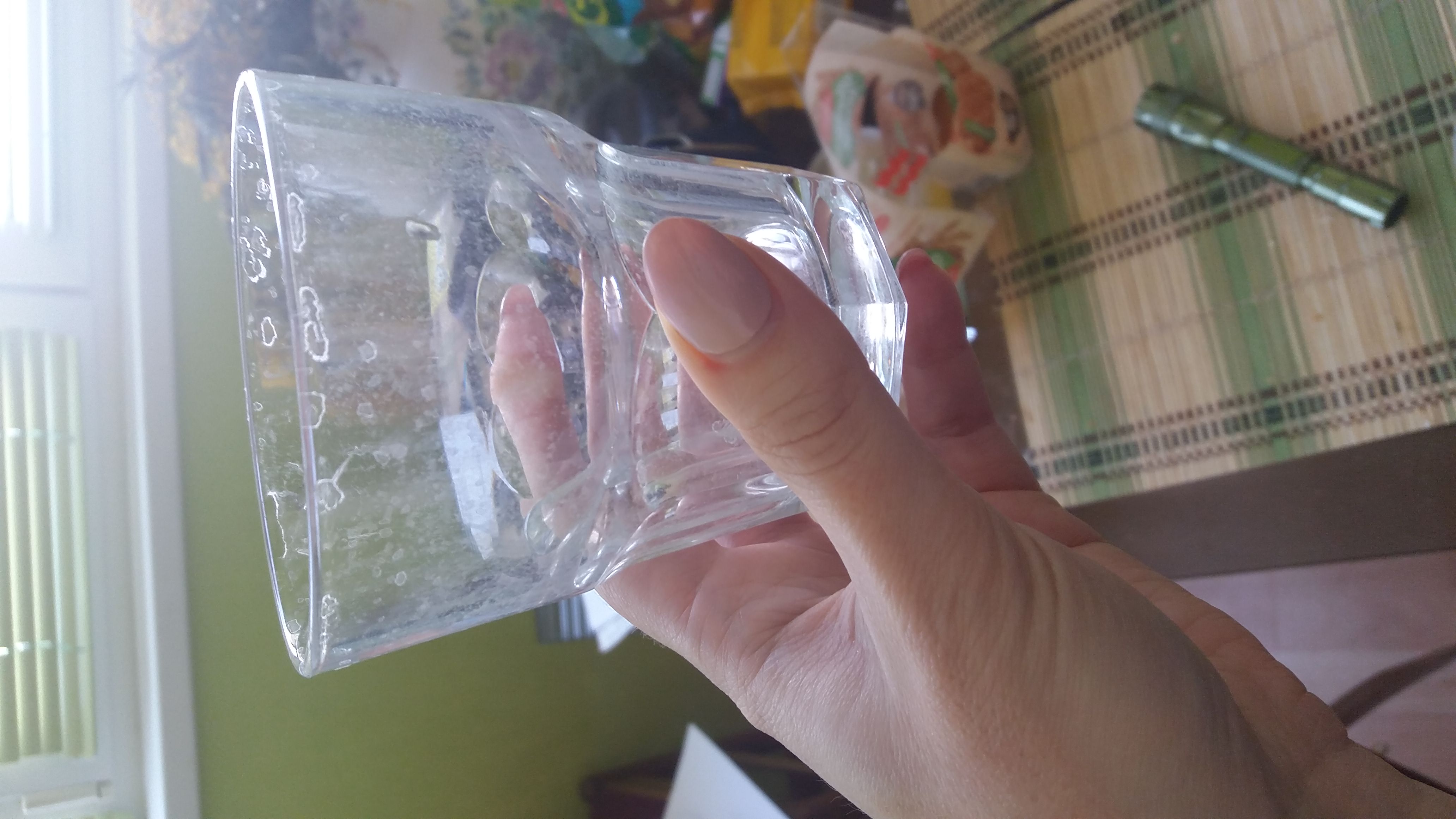

Добрый день. В последнее время ПМ Hansa увеличила расход соли. Из отверстия куда засыпается соль после высыхания прям остаются куски соли и вся посуда в соленых пятнах. Пм нет и 2х лет. Не порошок не соль не меняли. Предлагают прокатить машинку в сервис. Так сказать не могут. Может что-то подскажите

Gala07110711 написал: Из отверстия куда засыпается соль после высыхания прям остаются куски соли и вся посуда в соленых пятнах.
Вы соль точно туда куда надо сыпете? Соль обычно под крышечкой в воде живёт. О каких кусках и высыхании речь? Может вы соль вместо ополаскивателя заливаете?

ser000, вот именно. Соль как раз из под крышки после высыхания воды образуется и по направлению к сливу кусками прям лежит от крышки..такое впервые вижу. Крышка закручена хорошо. Соль не менялась. Пачку всыпали через неделю горит уже индикатор соли

Gala07110711, добрый день. Если используются моющие средства без содержания фосфатов, то в местах с жесткой водой на посуде и стаканах может появиться белый налет. Этого можно избежать установив больший уровень жесткости и увеличивая количество ополаскивателя (если налет остается при высыхании). Если это не поможет, то просим обратиться в АСЦ для проведения диагностики прибора.

Gala07110711 написал: ser000, вот именно. Соль как раз из под крышки после высыхания воды образуется и по направлению к сливу кусками прям лежит от крышки..такое впервые вижу. Крышка закручена хорошо. Соль не менялась. Пачку всыпали через неделю горит уже индикатор соли
Gala07110711, ну раз соль каким-то образом вылезает из емкости и попадает внутрь машины -значит крышка негерметична.
