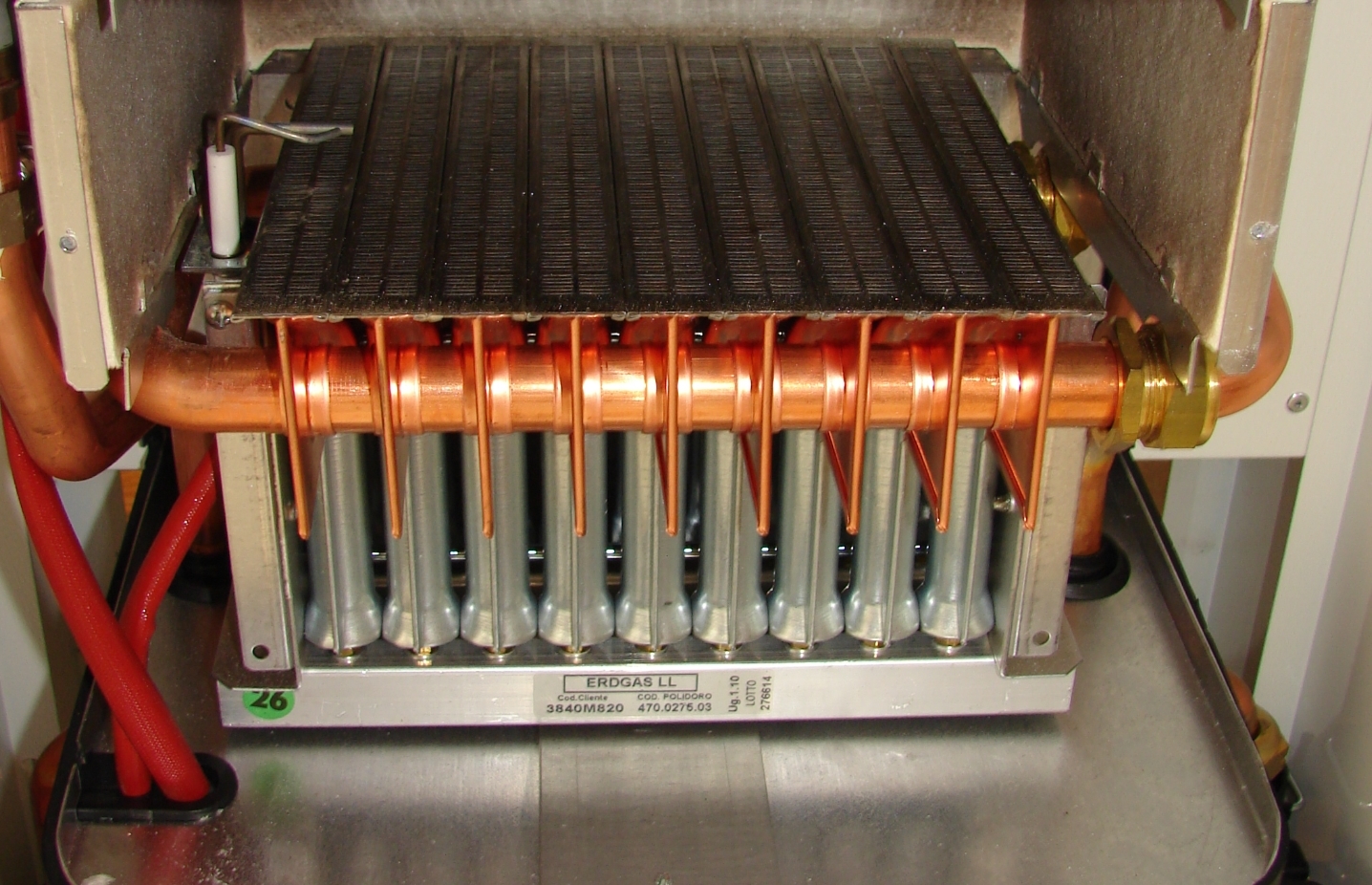

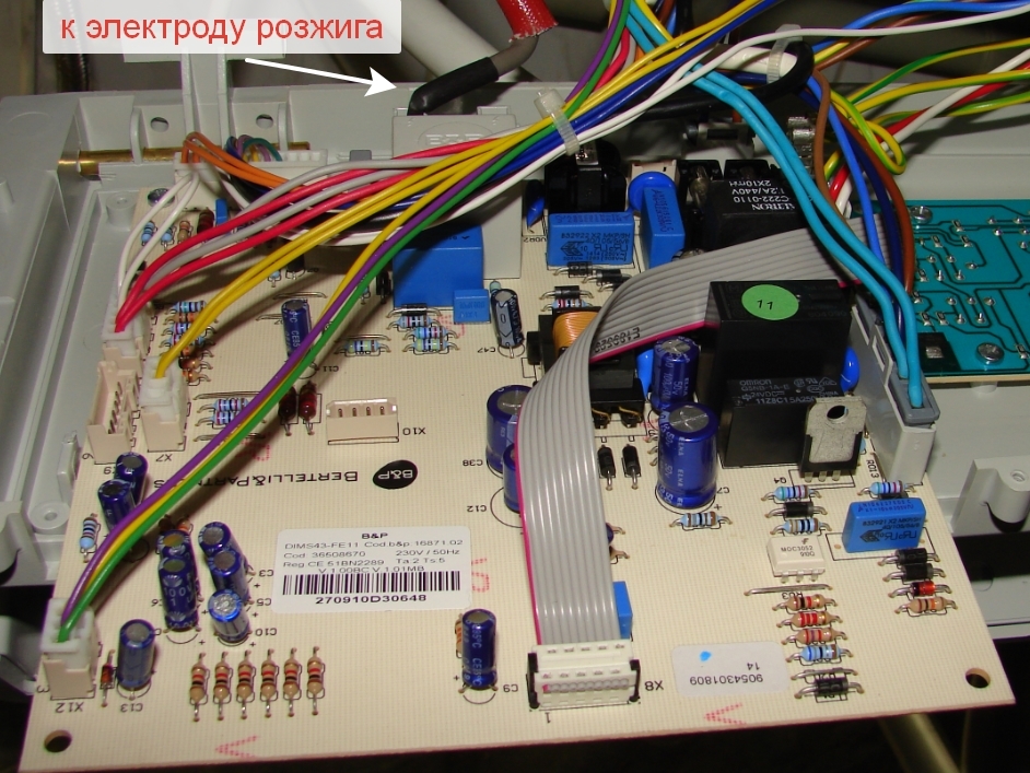

В зоне пламени ничего другого нет. А этот единственный электрод подключен к высоковольтному трансу. В каждом рабочем цикле котла происходит 1-2 самопроизвольных выключения горелки. Т.е. горелка нормально стартует, огонь горит, но индикация включения горелки на табло отсутствует. Проц закрывает клапан. Через несколько секунд всё повторяется. На 2-3-й раз наконец индикация пламени появляется на экранчике и дальше всё ок. Думаю, датчик пламени лажу гонит. Но интересно не это, как совмещаются функции поджига и контроля? Там же киловольты прут из трансика.

miris написал: Там же киловольты прут из трансика.
Вы что-то хотите съекономить? Что не устраивает в общей работе системы отопления?
