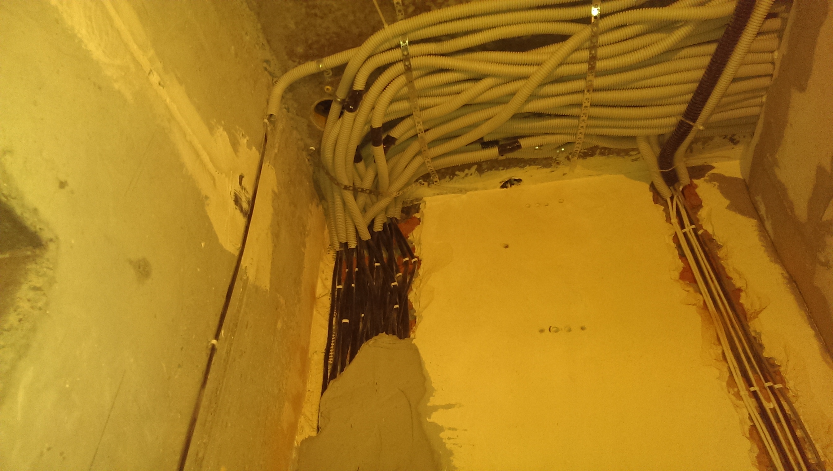

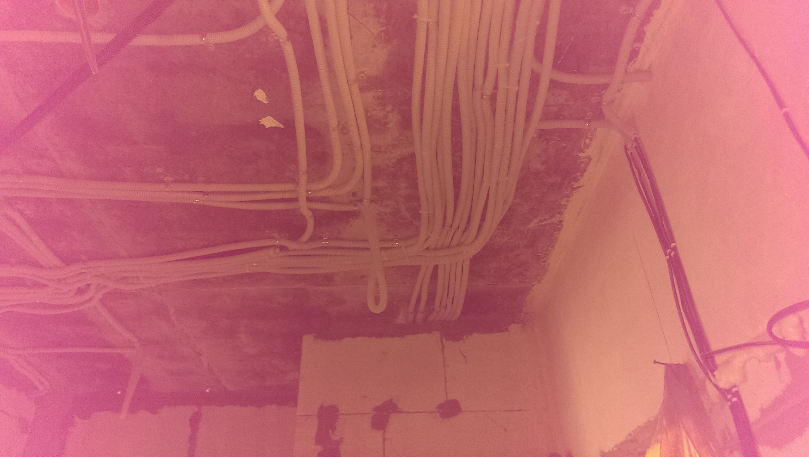

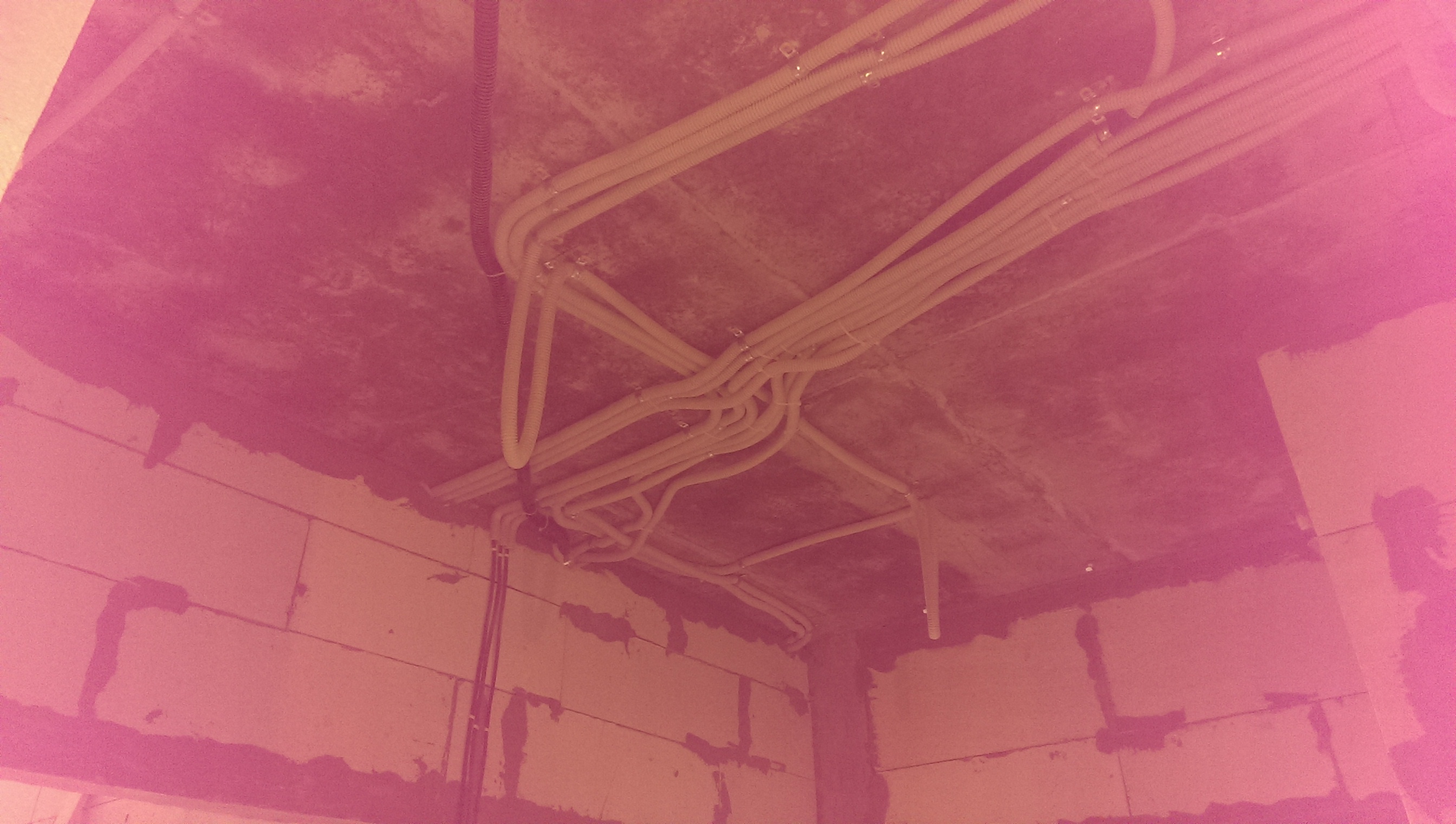

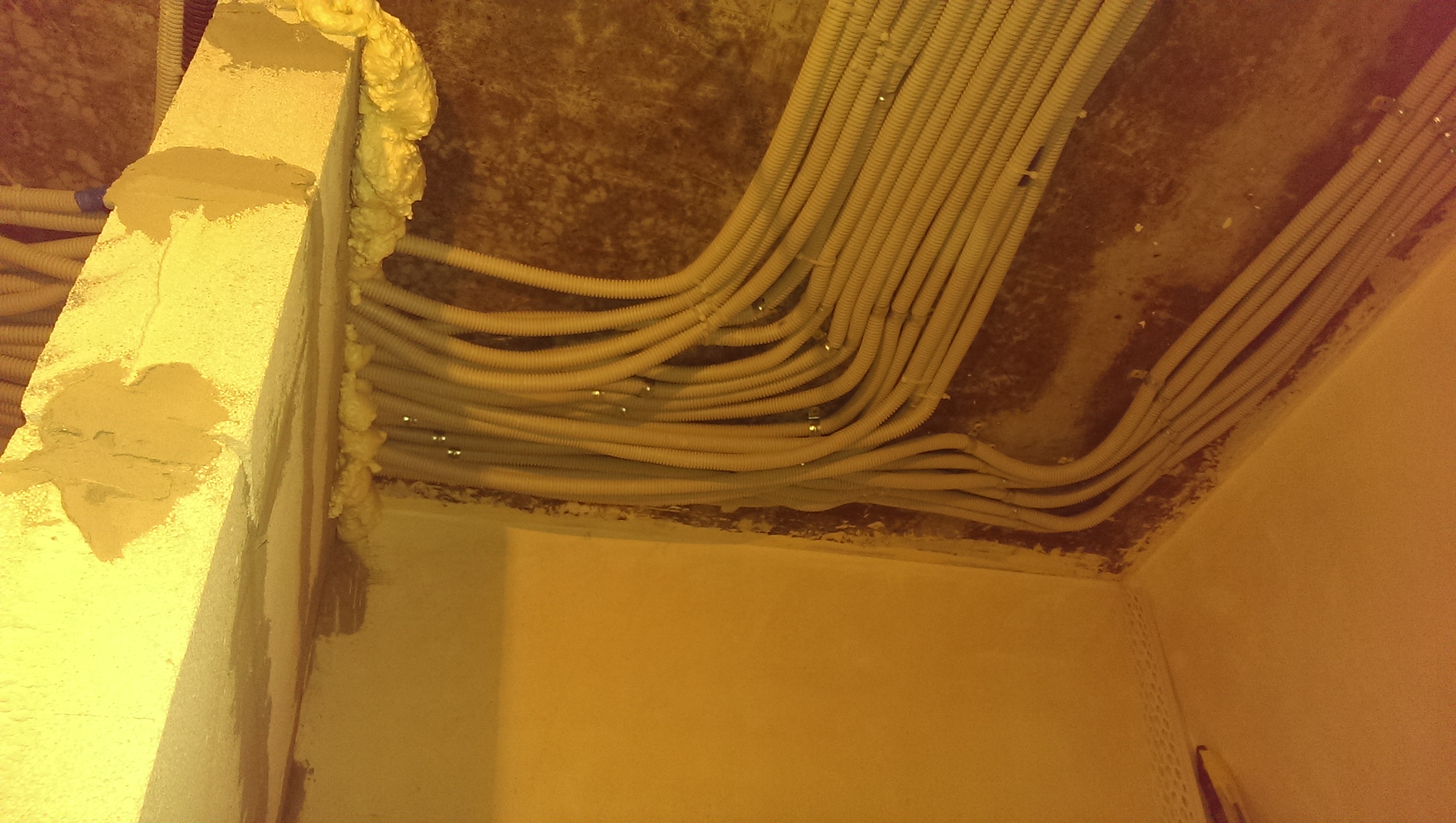

Доброго времени суток! Случилось так, что заказал ремонт под ключ. Периодически проверяю работу мастеров. Сейчас время принимать монтаж электропроводки по потолку. Вот основные моменты, которые меня беспокоят (извините, пожалуйста, за качество картинки - снято с телефона):
Мне такой беспорядок категорически не нравится - часть прикреплена на металлические клипсы, часть свисает на хомутах, местами над щитком идёт трехэтажное пересечение - это на второй фотографии. Как по мне, это какая-то жесткая халтура. Хотелось бы услышать Ваше мнение: такую работу принимать нельзя, или это уж я слишком придирчивый?

XanderMK написал: местами над щитком идёт трехэтажное пересечение - это на второй фотографии.
Основная проблема это что они слишком низко заходят, не думаю что вы сильно будете потолок опускать.
Сделано, конечно, неряшливо, но критично не это. Важны распаечные коробки, коммутация, а красота скрытого монтажа это больше к стоимости услуг.

AndyMirror, коммутации по сути ещё нет, часть розеток планируют соединить шлейфами, но это в основном для электроники вроде телевизора/компьютера. К варочной поверхности, бойлеру, стир. машинке, посудомоечной машинке, кондиционерам идут свои линии. Но тут тоже есть, как по мне, серьёзный косяк - духовой шкаф соединен шлейфом к микроволновке, а микроволновка - шлейфом к вытяжке. Фактически, второй по мощности прибор не имеет своей линии.

XanderMK написал: ** серьёзный косяк - духовой шкаф соединен шлейфом к микроволновке, а микроволновка - шлейфом к вытяжке.
XanderMK, ну вот вы сами и ответили

XanderMK написал: Фактически, второй по мощности прибор не имеет своей линии.
Что вы называете вторым по мощности прибором?
Дело не в мощности какого-то прибора, а в том как это всё скомпоновано. Часто вывод для ВП на кухне служит основанием для создания мини-щитка на кухне, вполне себе эконом-вариант.

AndyMirror написал:
AndyMirror, как неряшливо сделано на потолке с таким же качеством будет сделано в подразетниках и в распаячных коробках, коих по всей видимости нет, т.к. всё идёт шлейфом. С такой пахабщиной не стоит подпускать к щитку, а "мастеров" менять на узкоспециализированных!!!
