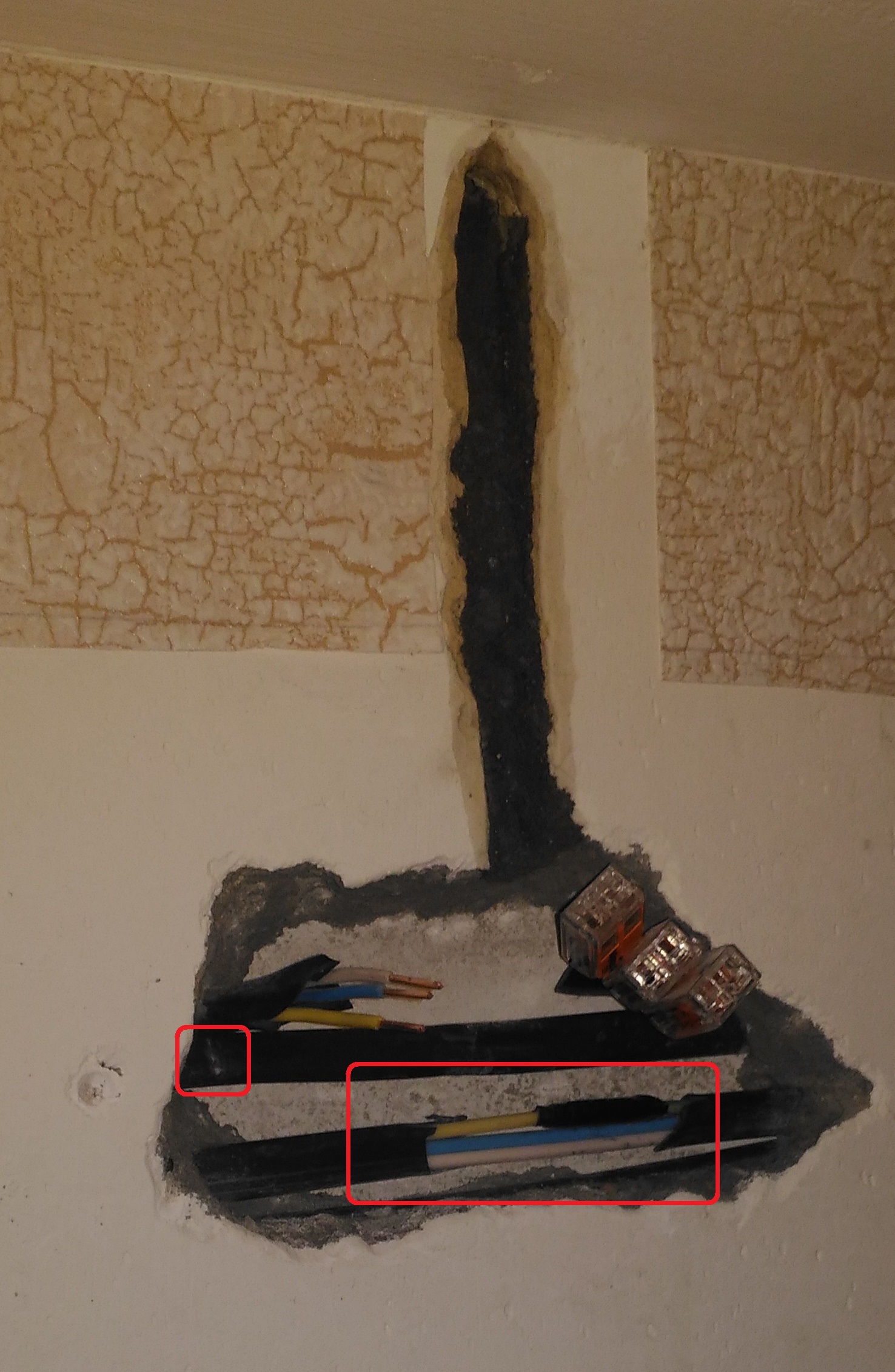

Добрый день! Собственно за неимением времени вызвал электрика сделать отводок в нужном месте от кабеля освещения. Тот нашел где все проходит под потолком (кабеля проложены под слоем штукатурки) но выдолбил очень неаккуратно и у одного кабеля на розетки ВВГ повредил внешнюю изоляцию а у второго перебил изоляцию еще земли. Снял он внешнюю изоляцию да заизолировал землю, провод вроде цел слава богу. Дальше предлагает замотать изолентой весь участок, где пришлось снять внешнюю изоляцию и зашпаклевать гипсовой штукатуркой. Что-то мне не нравится такой способ. Кмк лучше уж в этом месте закрыть крышкой от распаечной коробки чем смесью опять. Все таки изолента - не полноценная внешняя изоляция, проникнет влага иле еще чо нить, станет срабатывать узо... Может есть другие способы восстановления внешней изоляции ? Одеть бы термоусадку с клеем, да провод цел. Пробовали ее разрезать и усадить вокруг - так она разворачивается при усадке. Может реально плюнуть - замотать изолентой да закрыть крышкой, если что и доступ будет.

WheelHead, У вас в верхней части картинки ситуация , которую муровать нельзя А вы печетесь о нижней где изоленты достаточно . Или по верхней вопросов нет ? Ведь все это вкупе придется заключать в коробку . Ваги муровать нельзя .

dokar, это да. ваги там просто для удобства по быстрому воткнуты - чтоб не изолировать изолентой пока с нижними разбирались. если они там и останутся то попадут определенно в небольшую коробку. вопрос по низу. пока мне видится самым простым замотать изолентой упрятать в коробку все это добро. видно ее не будет - там гардеробная планируется, посему размеры могут быть достаточно большими. наверное стоит воткнуть по дюбель-хомуту, чтоб не провисли со временем. хотя это наверное фобии, участок не метровый же

WheelHead, Нижнюю проблему изоляцией, намотанной на спичку заматываете с хорошим натягом и всё . Муруете в процессе установки распайки .

WheelHead написал: наверное стоит воткнуть по дюбель-хомуту, чтоб не провисли со временем. хотя это наверное фобии, участок не метровый же
лишнее, коробки за глаза

WheelHead, нормальная изолента под штукатурку вполне годится

Силиконом нейтральным - если не в коробке

WheelHead, Если смущает, то на самозажимные клемники и заизолировать, дом столько не простоит, сколько будет работать это соединение

Как говорил мой шеф: "Хочешь сделать хорошо - сделай сам". К сожалению, не всегда это возможно, даже, если знаешь как это сделать. Теперь по делу. Как Вы за изолируете землю - значения не имеет. Вот фазу нужно замотать хорошо. Можно сверху (чтобы со временем изоляция не отошла) промазать клеем или силиконом, как рекомендовали выше. Затем можно в стяжку. Коробка, в общем-то, не нужна.

Со стены до пола тащить далеко
