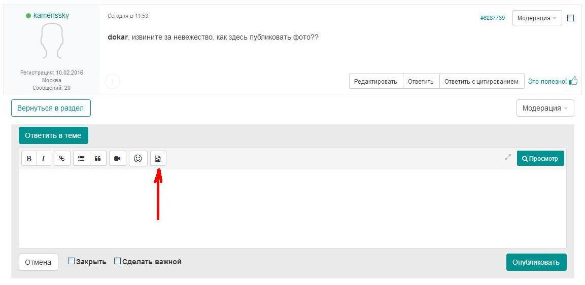

dokar, извините за невежество, как здесь публиковать фото??

kamenssky написал: как здесь публиковать фото??
Нажмите на кнопку указанную стрелкой.
