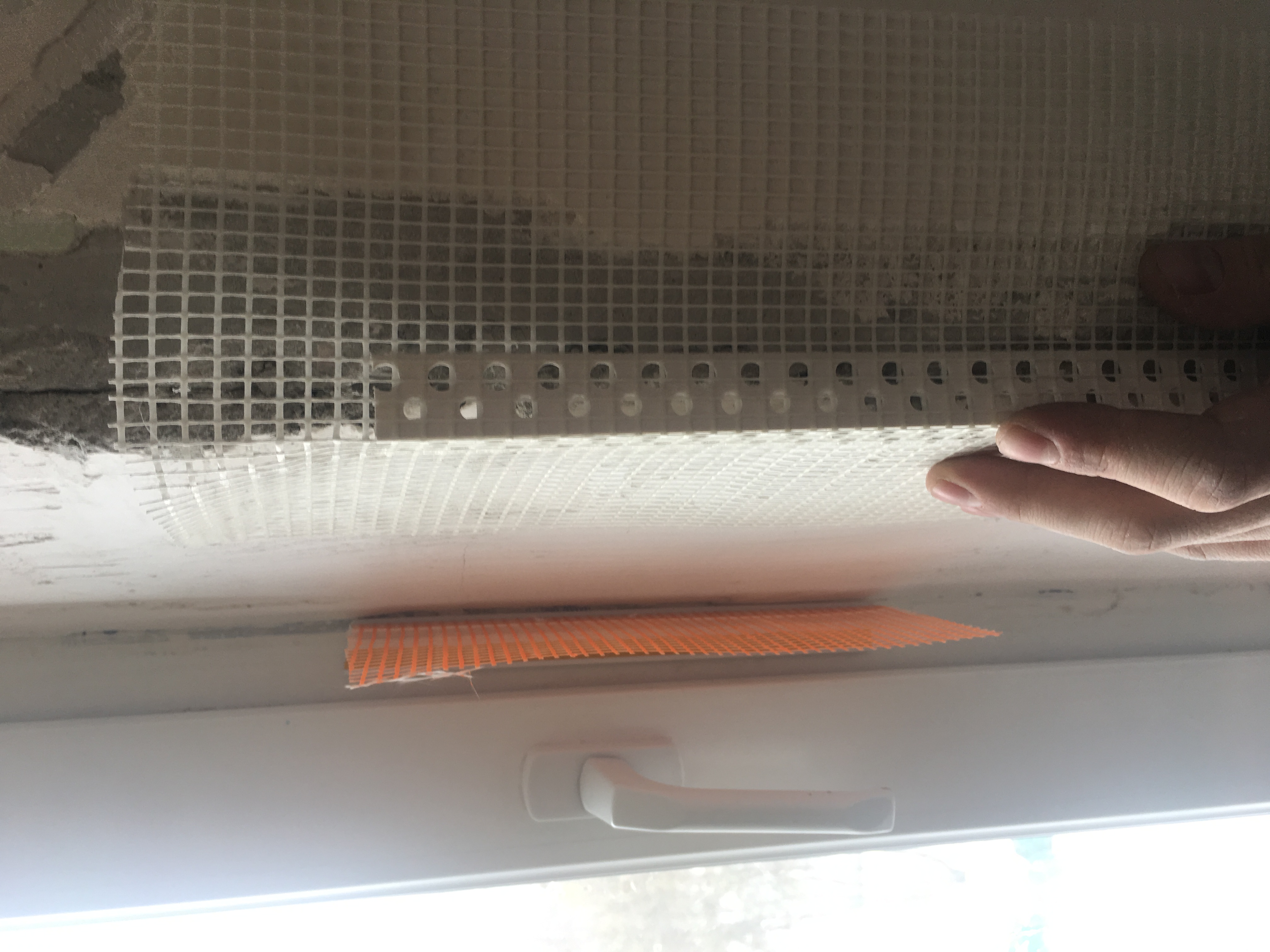

Привет всем, хотел выровнять откосы сделанные ещё 10 лет моей бабушкой, после замены окна. Насмотрелся видео, как всегда все просто. Купил профиля примыкания для окна и уголки. Но откосы сделаны где-то 20-25 градусов. А эти профиля насколько я понял, для откосов почти под 0 идут. Т.е у меня рама относительно угла, внутрь где то на 2-3 см. Насколько я понял, это окно намного меньше чем проем. Фото ситуации прилагаю. Что делать в таком случаие? Такая ситуация только со стороны где окно открывается, с другой все более менее

dom1n1c, Элемент примыкания клеится с отступом от края окна.

dom1n1c, Покупаете сендвич откосы 10 мм. Т.е это два листа ПВХ между ними "пенка". Вырезаете по месту в стык к раме(можно резать канцелярским ножом по правилу). Прикладываете откос на место, карандашом очерчиваете край откоса на раме. Берете саморезы с буром типа металл-металл с округлой шляпкой 8 мм. И со сдвигом от карандашной линии на 5 мм в сторону стены прикручиваете саморезы в раму, но не до конца. Что бы саморез торчал мм на 5 из рамы. Делается это с шагом 20-25 см. Со всех сторон где будут откосы. Потом берете заранее вырезанный сендвич откос и торцом (где пенка) насаживаете на торчащие из рамы саморезы. Шов примыкания к раме пройти белым качественным (Соудал, Титан) акрилом. Где стык откоса со стеной можно приклеить декоративный уголок. П.с. Новый откос к штукатурному откосу приклеить конечно нужно. Можно пеной с низким расширением. Можно акрилом, силиконом и т.п.

dom1n1c написал: А эти профиля насколько я понял, для откосов почти под 0 идут.
Какой-то он у Вас не такой - с большой плоскостью вот безгеморройный вот - похож на ваш
я бы погрел феном, и согнул часть к которой примыкает сетка по отверстиям ближе к углу градусов на 30. Можно положить на угол стола и так отогнуть без нагрева.
