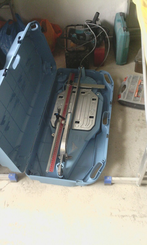

Выбор встал из пары плиткорезов RUBI TP-75-S и RUBI SPEED-62 N для работы с простой плиткой и чтоб керамогранит брал 10-12мм толщиной. Подскажите кто сталкивался с этими плиткорезами, их плюсы и мунусы и какой стоит взять. Зарание спасибо за советы.

Spik77, из этих двух, разумеется, первый вариант с одной рельсой. Или монтолит.

Ну, это разного класса плиткорезы, 750 мм полупрофи и 600 любительский. Хотя, если "на один ремонт" брать, разницы нет - я на RUBI (очень похожем на второй) резал спокойно десятый керамогранит, как гладкий так и бордюр с выпуклым узором. Разве что узкую полосу порядка 1см он не сможет отделить (не та конструкция упорной лапки), в остальном терпимо.

Забил бы на руби и взял МТХ600 или 700 ! А на вё свыше 10000 даже бы не смотрел. Маркетинг работает и всё.

Матрикс мтх 700 есть, для простой плитки и керамики нормально, летом столкнулся с керамогранитом 60*60 он его колол но не всегда по резу , куски 5-10см уже колол на половину ( начало по резу, потом в сторону уводит ). Вот и озадачился купить что то посерьезней но не очень дорогое tp-75-s в питере можно за 15000р взять, speed даже подешевле. Так что если еще кто то сталкивался с этими плиткорезами рад буду услышать мнения и отзывы про них. Зарание спасибо.

Spik77, "Не очень дорогое " . Наверно не получится. Для перекаленного КГ ТР возможно предпочтительнее. Но у РУБИ с монорельсами как то не задалось. За последнее время уже 3 тип .

Spik77, Ну так для общей картины! Сигма также колола , как и МТХ . Так что дело не в плиткорезе а в КГ.
