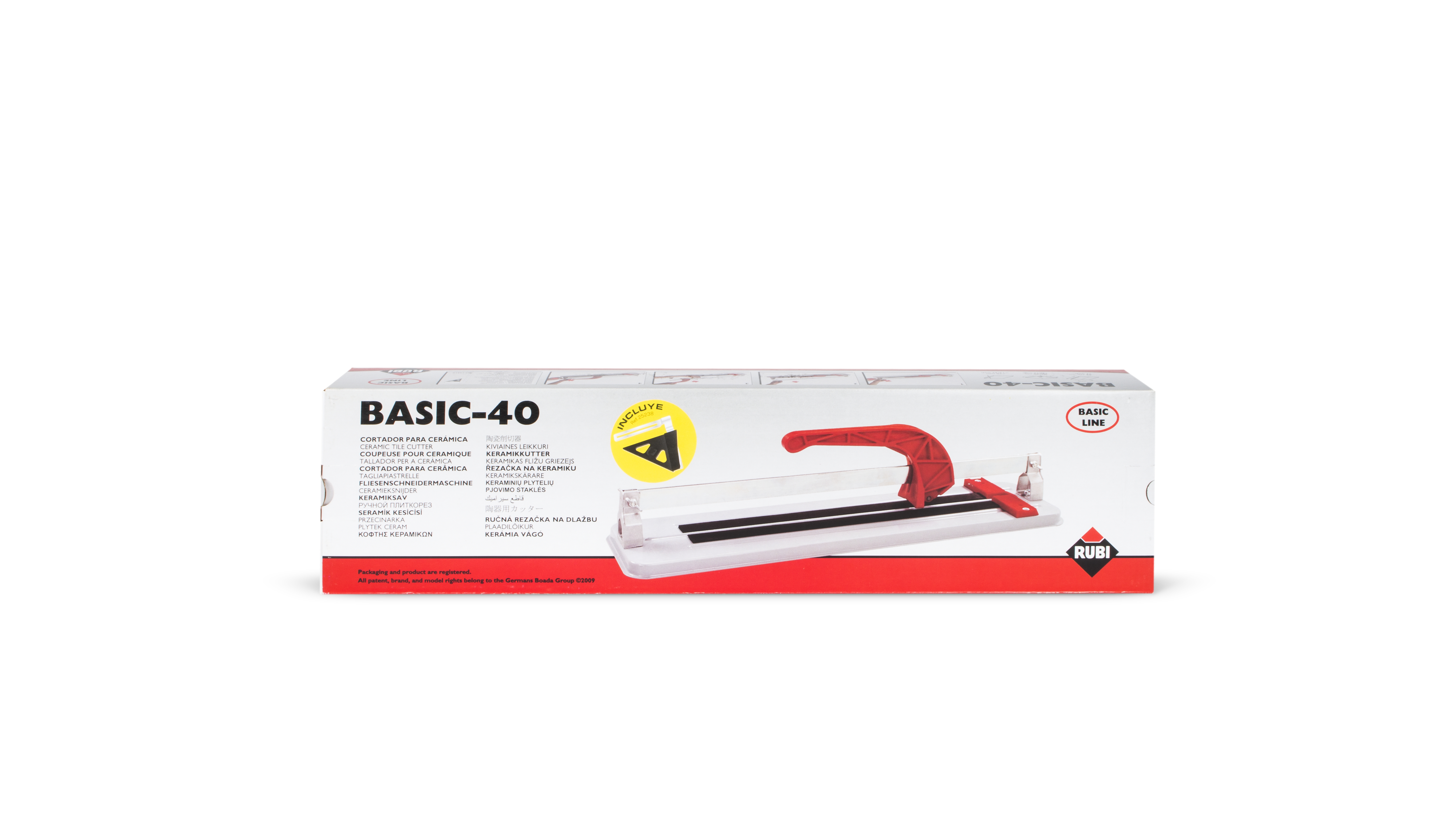

Covboy написал: Ведь Rubi Basic тот же монорельс с глубиной реза 10 мм (КГ).
Лютый звиздеж. У меня как раз эта модель и была, длиной не то 60, не то 65 см. КГ он резал крайне условно, трубы выгибались дугой вверх и каждый рез был как лотерея. С обычной керамической плиткой 6мм справлялся, да. И это, кстати, я на нем пробовал резать КГ толщиной 8мм. До 10мм даже не дошло. Не уверен, что сие произведение способно взять такую толщину.

Слушаю дальше. P.S. аргументы подкрепляйте фактами пжлст.
Описание Идеальные для небольшого объёма работ ручные плиткорезы BASIC RUBI рекомендуются для резки кафеля и греса.
Максимальная толщина плитки 10мм. Установлен победитовый роликовый резец Ø 14мм обеспечивает хороший результат резки.
Ручные плиткорезы BASIC имеют практичный боковой упор для повторяющейся резки и резки по диагонали 45º.
https://www.rubi.com/ru/rucnye-plitkorezy-basic-rd24#

Covboy, извиняюсь, перепутал.

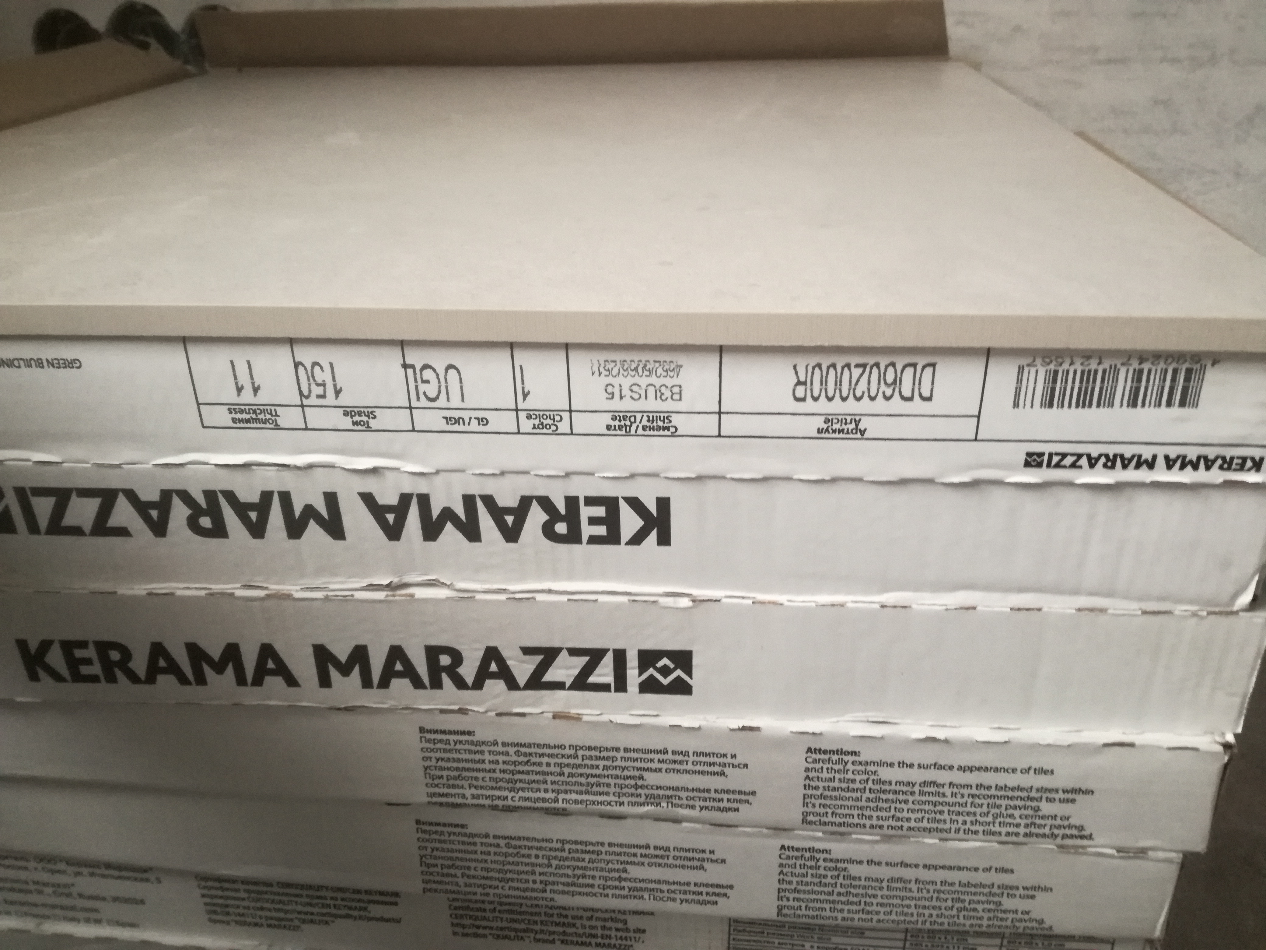

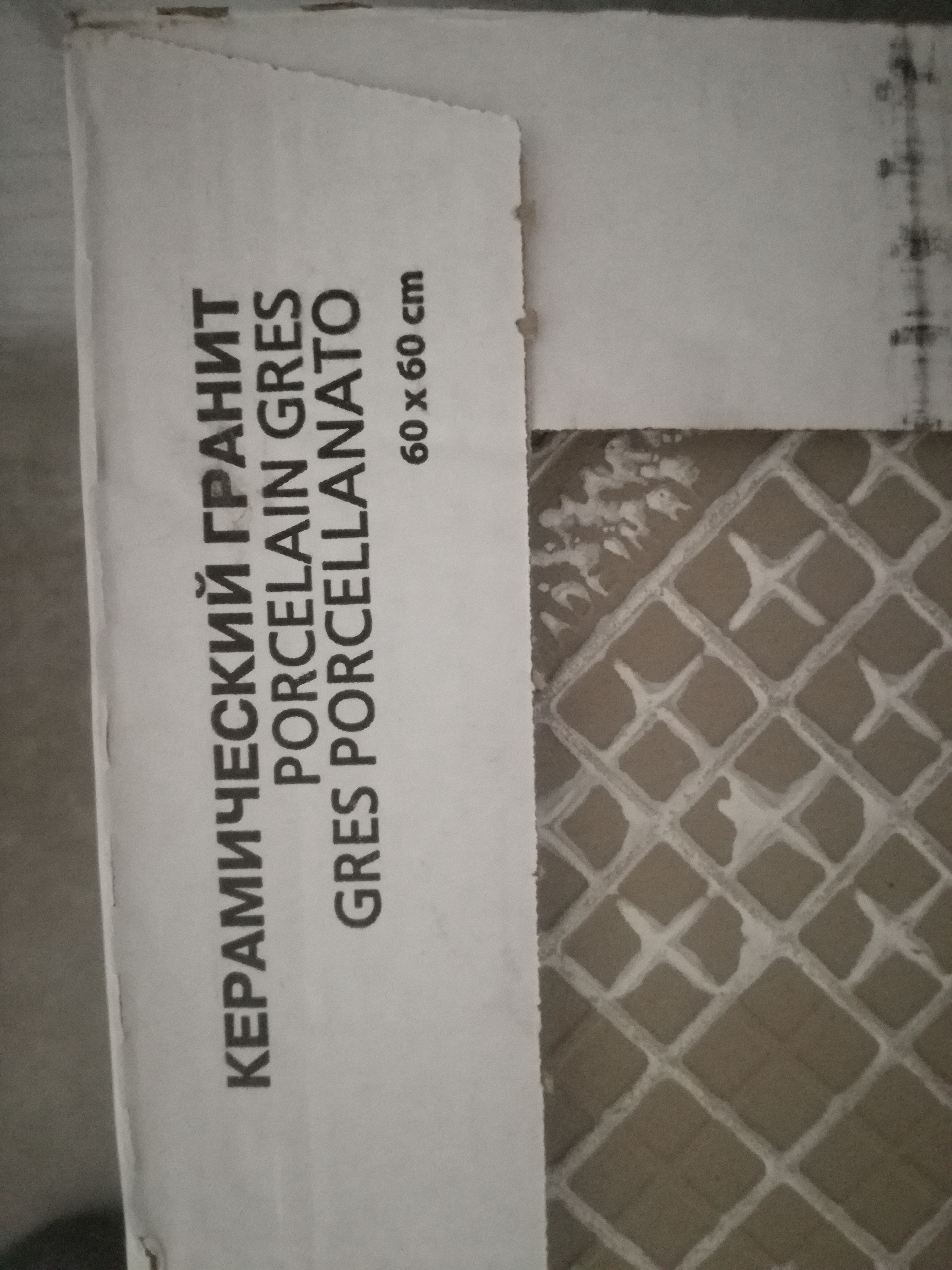

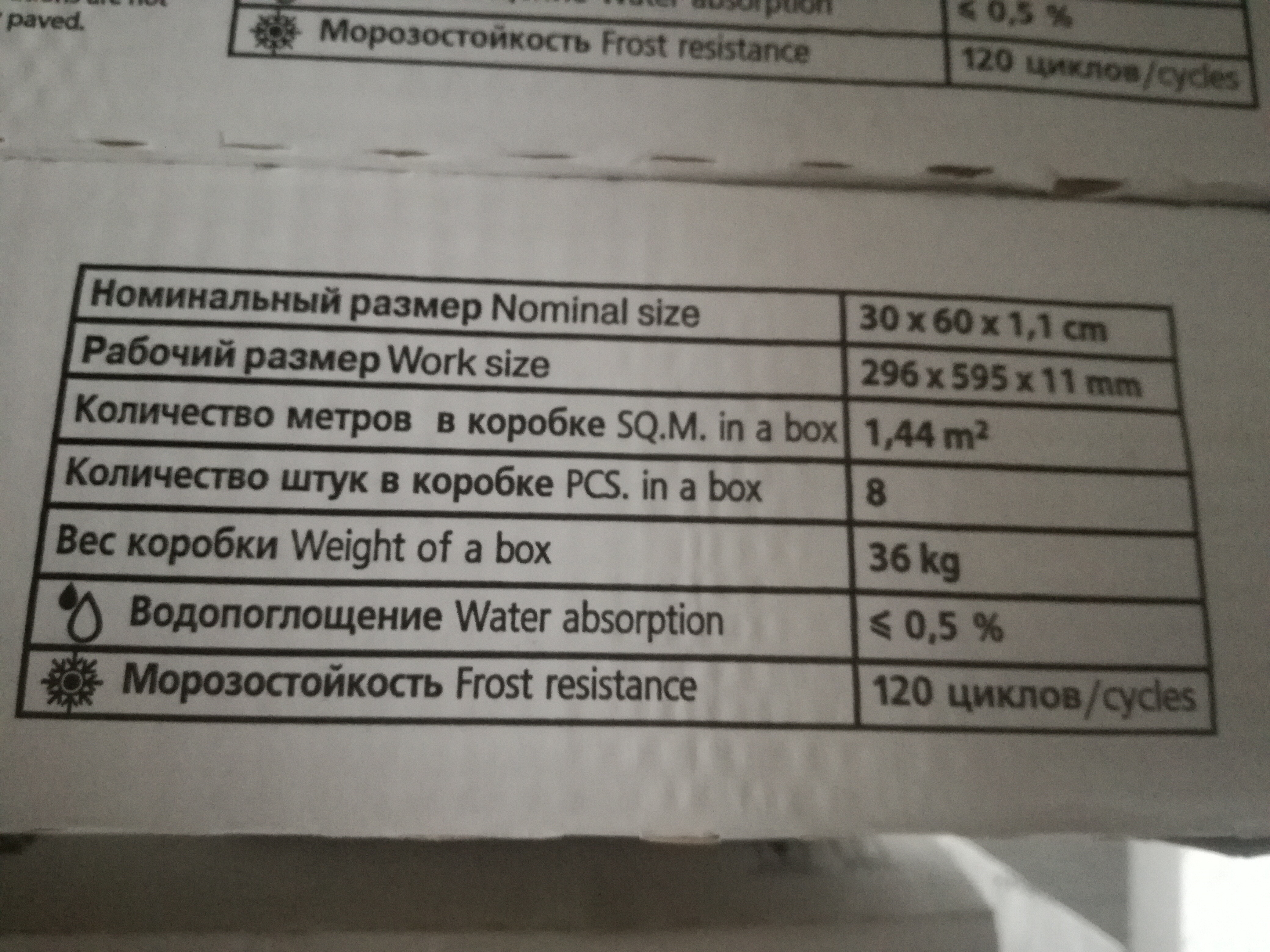

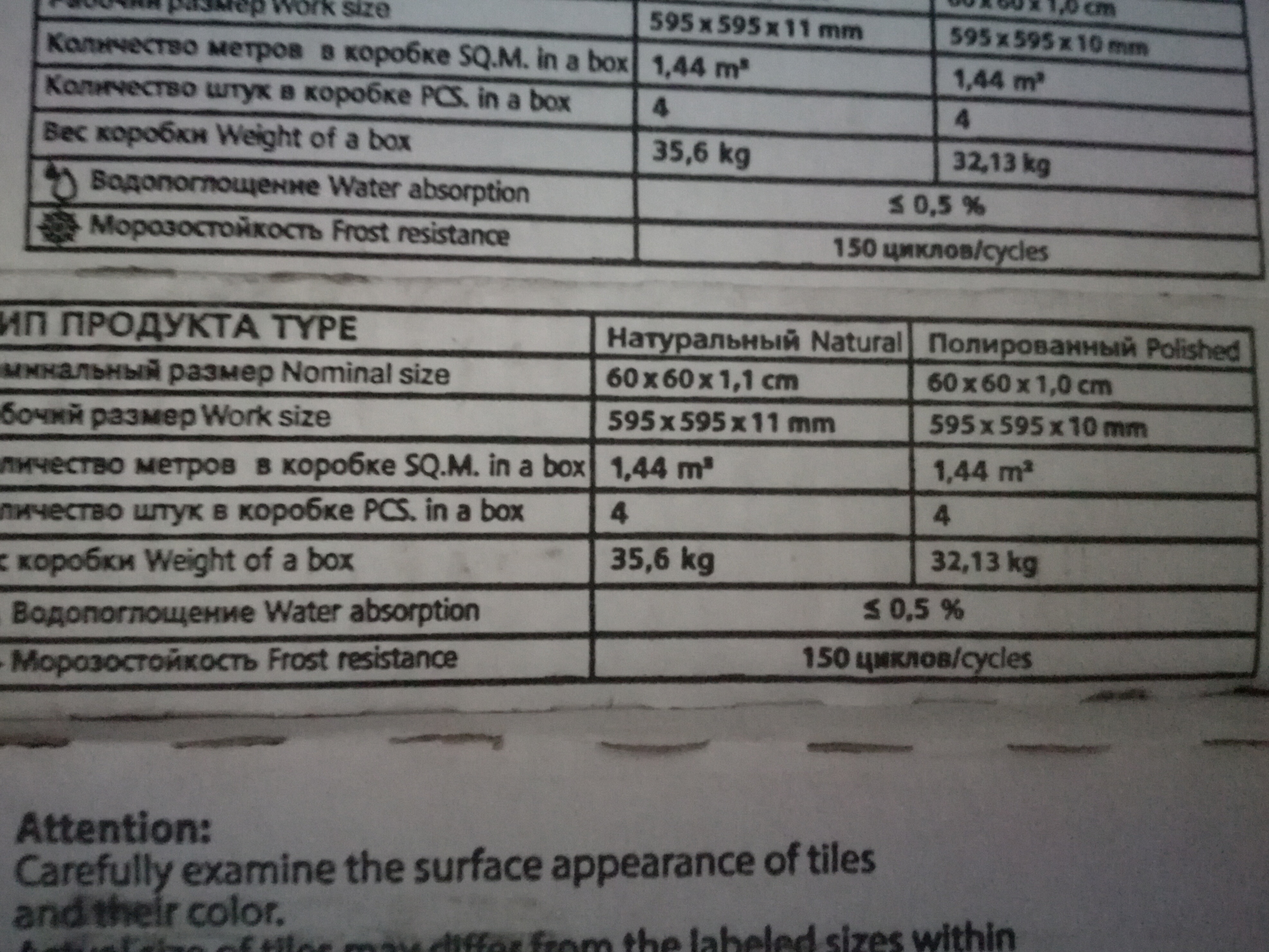

Друзья, кто сталкивался с керамогранитом Керама Марацци 11 мм толщиной? Посоветуйте какой ручной плиткорез купить до 10000 руб, который его сможет резать?

05.12.2019 в 13:55:52
JuliZ, такой не факт, что вообще ручной возьмет. Мне несколько раз попадался такой формат, ручным вообще не резался.

По одной направляющей чтобы ездил,я не помню,зубр или матрикс на форуме мастера хвалили,я склонен предположить что сил для ровного слома у ручника до десятки может и не хватить на этот кг

Ох, неужели всё так плохо... А если увеличить бюджет в два раза?

JuliZ, https://m.vseinstrumenti.ru/stanki/plitkorezy/ruchnoy/montolit/masterpiuma-63p3/
