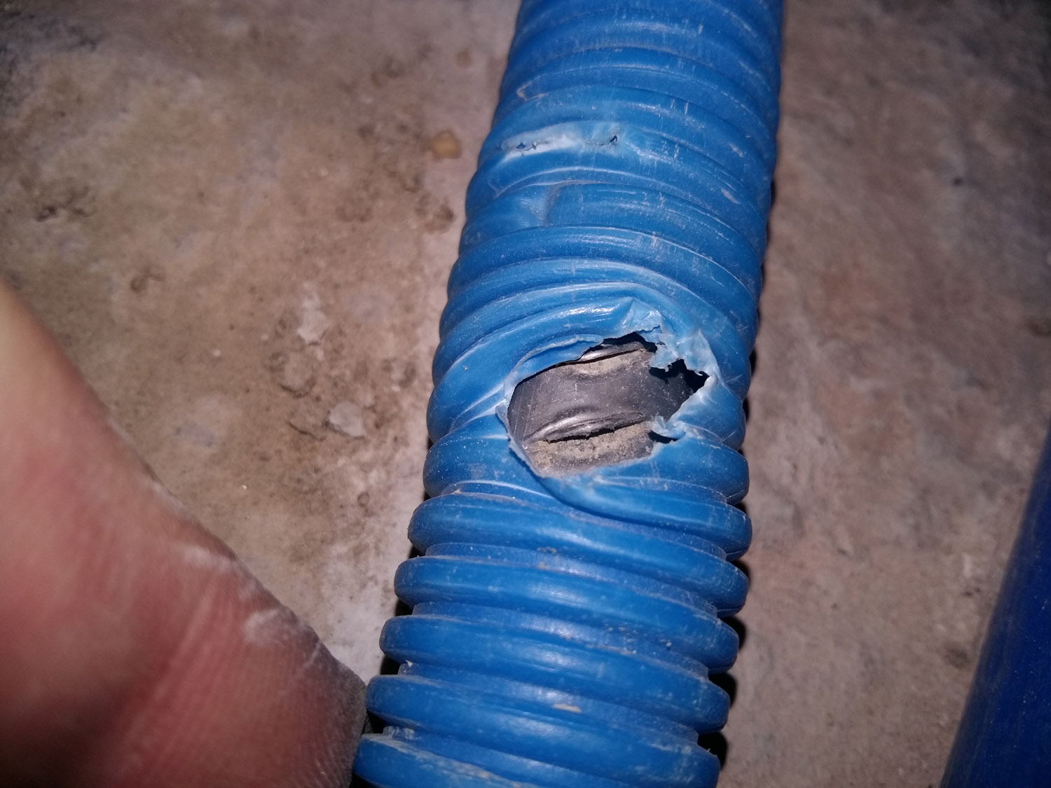

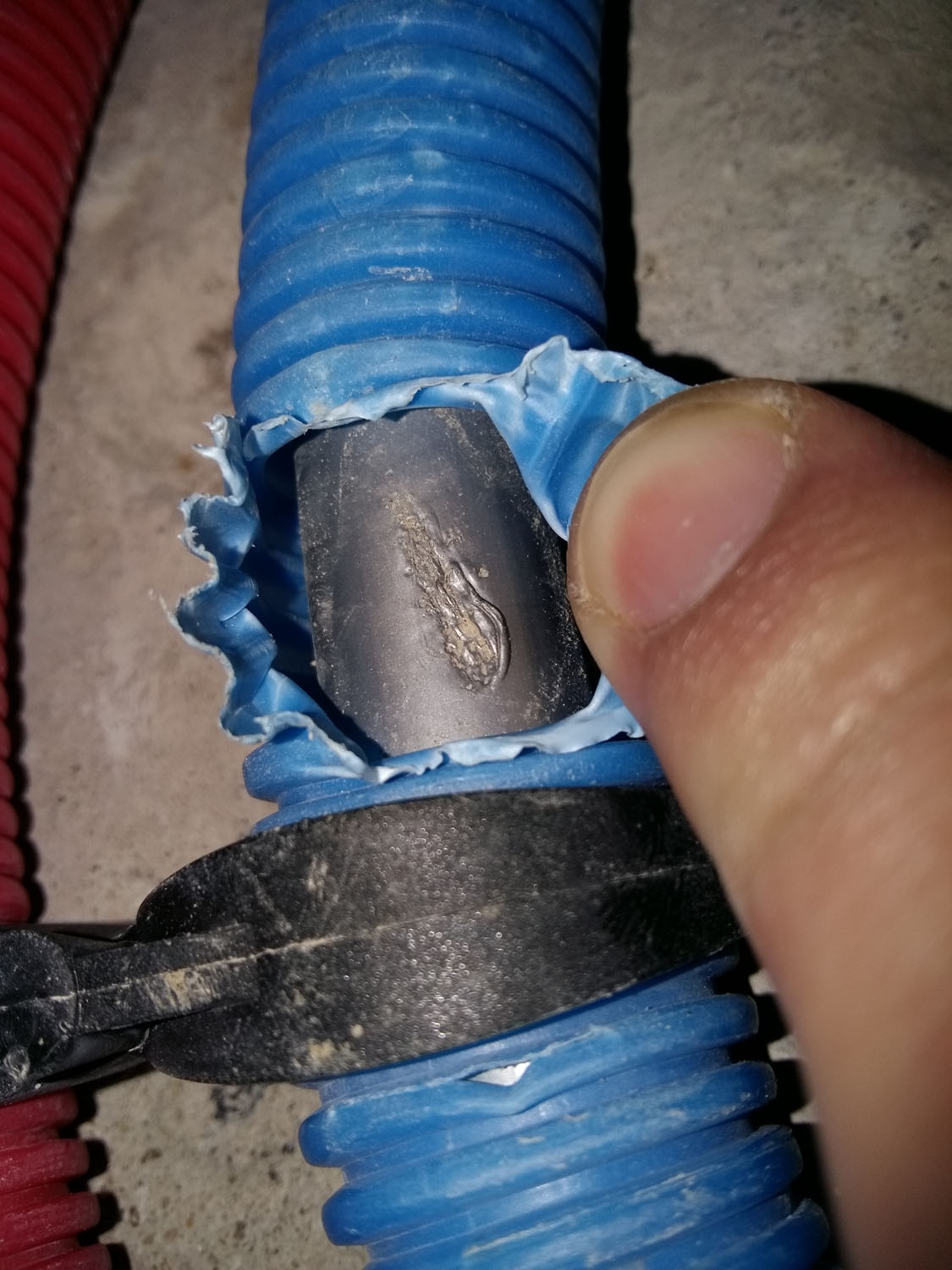

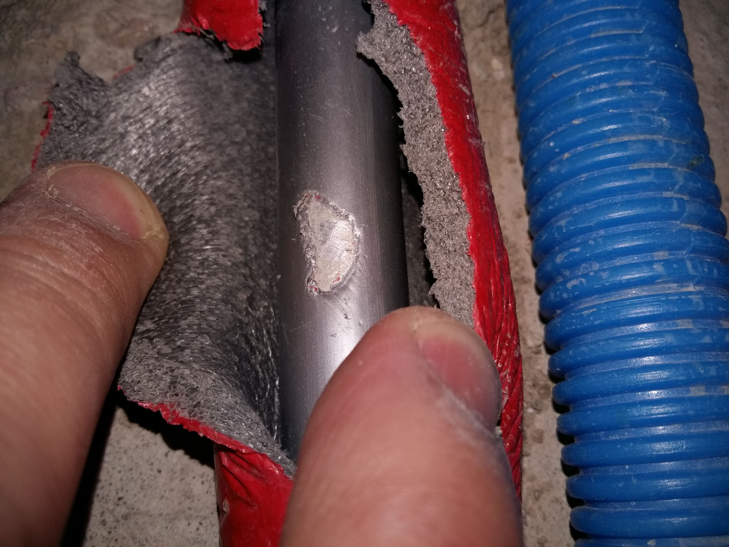

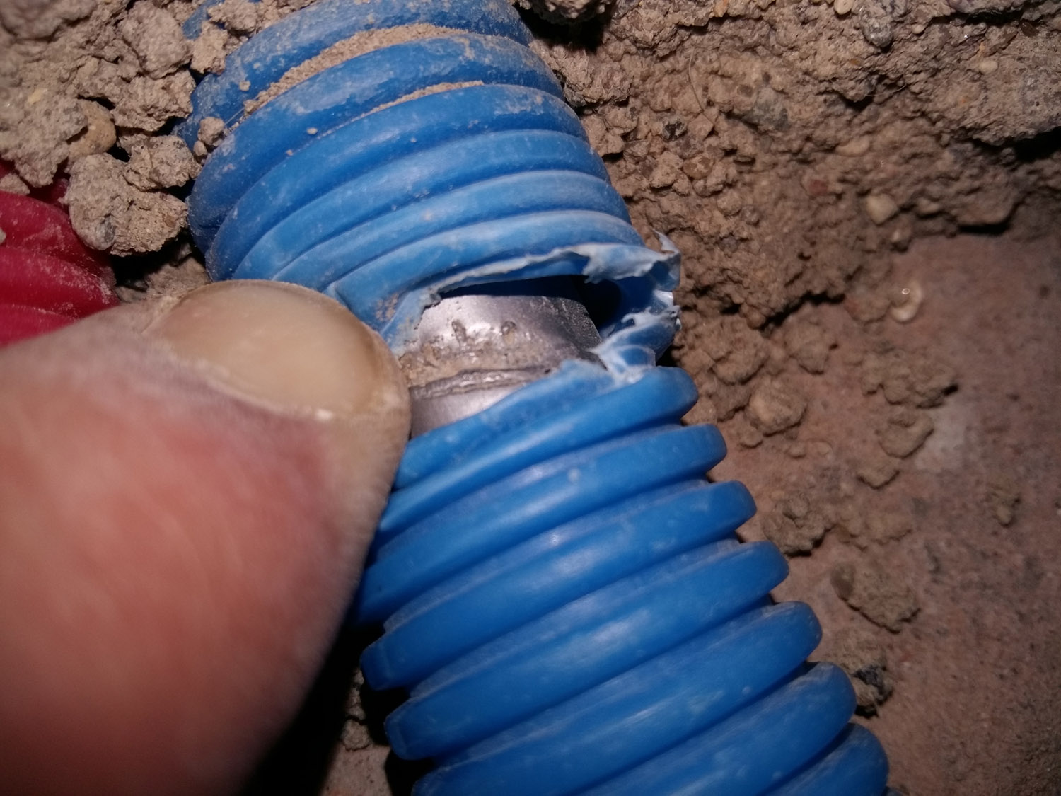

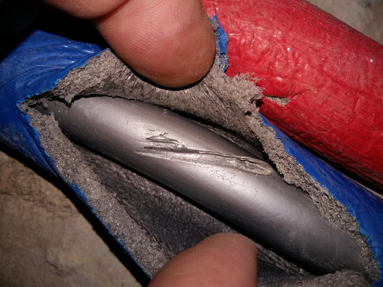

Здравствуйте, пришлось демонтировать стяжку в квартире. Отопление и электричество разведено по полу. Демонтировал стяжку сам. Расположение труб и электрики знал точно. Работа была проведена "ювелирная". Но без неприятностей не обошлось. В 6 местах задел трубу лопаткой перфоратора. Лопатка тупая. Точнее в пяти местах. Одно повреждение не от перфоратора, я так думаю что от шпателя при укладке стяжки(на 3-й фото по порядку). Помимо того что я полностью уверен что не попал больше нигде, трубы были осмотрены визуально, в остальном всё как новое. Трубы rehau rautitan stabil 16. Вот фотографии повреждённых труб:
Я собираюсь установить в этих местах недвижные муфты rehau:
Прошу совета у специалистов форума. Насколько эти соединения будут надёжны в полу? Все повреждения являются критичными? Например, то что на 3-й фотографии, там только полиэтилен защитный срезан, металлический слой целый.. Сейчас негде не течёт.

если менять участки поврежденных труб - сколько всего метров надо?

BV, так с ходу и не скажу. Много... коллекторное отопление. 4 радитора. 85 кв.м. вся квартира в этих трубах. Как на зло. Да ещё из стен выбивать, подвод к радиаторам из стены. Делают же тупиковые системы отопления. Фитинги в полу, и ничего, вроде так и надо.

rufus555 написал: Я собираюсь установить в этих местах недвижные муфты rehau:
ни в коем случае не ставил бы пластик, в крайнем случае, латунь Stout

rufus555, Латунные. И изолировать ответственно.

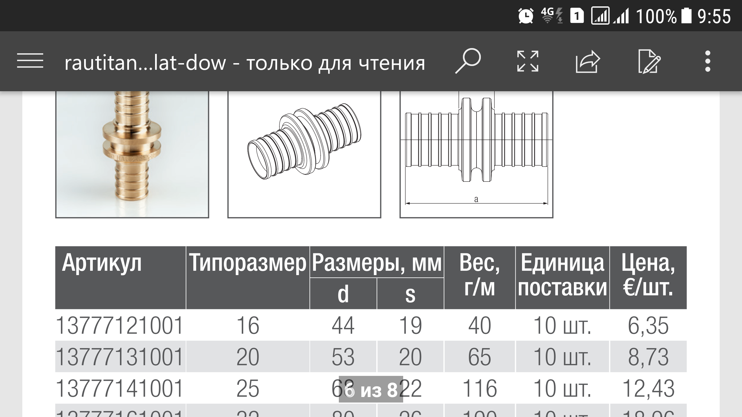

касимов, BV, у рехау есть латунные фитинги для rautitan stabil? Латунные фитинги и гильзы разве можно со stabil использовать?

Имхо - несмотря на испытания и блаблабла, пластиковый фитинг не поставил бы никогда в стяжку. Уж сколько их полопалось, нуевонафиг. Самое слабое звено в итоге эксплуатации получаются эти соединители, а особенно тройники

-Кельт-, https://www.rehau.com/ru-ru/pressa/news/rautitan-plat/2027350
