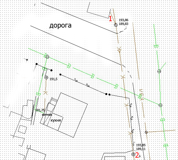

Здраствуйте уважаемые мастера. не претендую на столь развернутый ответ но все же попытаю счастья, может кто подскажет Итак, куплен дом с очень маленькой выгребной ямой, чтоб не иметь хлопот с выкачкой хочу подключится к центральной канализации. но дом не достаточно высоко расположен (на фото указаны точки высот земли в районе выхода кан. трубы, выгребнойямы, и высоты люков центральной канализации и дна, под номером один находится через дорогу, растояние около 20метров от забора и номер 2 чуть ближе но на територии соседа) Какие возможные варианты подключения с минимальными затратами? расмотрю на крайний случай даже незаконные. спасибо

Уровень крышки выгребной ямы не указан. Если менее 193,85, то весной сможете утонуть в нечистотах при затоплении канализации. Также, проводить трубу следует ниже глубины промерзания, с уклоном 110й трубы - 1см/метр.
Но в крайнем случае можно проложить листовой утеплитель поверх трубы в слое грунта, если почти на поверхности - то шириной = глубине промерзания. Еще вариант - устройство залпового сброса. Еще - греющий кабель. Еще не простой вариант - использовать КНС для подьема уровня. Но... надежность и тд.
http://www.flotenk.ru/products/kns/gotovye-resheniya/ Исходите из вышеперечисленного. Считайте. Думайте.

BV, Я всегда думал что Залповый сброс – это максимально возможный часовой расход стоков. А это турбо пушка?

АПОСТОЛ, Есть такая штука - накапливает, потом сливает все сразу. Тогда канализация не замерзнет от текущего крана

BV, уровень крышки выгребной ямы указан - 191,5 Я думаю использовать перекачку канализации с моей выгребной ямы в центральную канализацию насосом . Это же реально? И иожно ли такой вид подключения узаконить с водоканалом?
