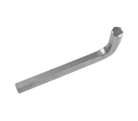

Здравствуйте. Как перекрыть радиатор отопления?
Дверь с краном находиться под замком в подъезде, хотелось именно перекрыть в квартире.

Балансировочный(первые фото) шестигранником. Термоклапану нужен штатный пластмассовый колпачек,чтобы заворачивая нажать на клапан. Спрашивайте у монтажников СО... Резьба М30*1,5.

Для прекращения нагрева радиатора достаточно закрыть правый вентиль до упора. Для этого вам следует найти соответствующего размера ключ шестигранник или плоскую отвертку также с подходящим размером шлица и закрутить по часовой стрелке до конца. Или только левый, не суть важно.
Касимов такое впечатление что хозяин заранее снял все колпачки. Для снятия радиатора Термоклапану нужен штатный пластмассовый колпачек,чтобы заворачивая нажать на клапан то есть, для перекрытия потока жидкости шток вентиля должен быть прижат

касимов, колпачок есть, значит шестигранником закрутил, колпачок так же закрутить плотно?

igor.ignatev, Для полного герметичного перекрытия (чтобы снять радиатор) применяется спец латунный колпачек. Пластиковый продавливается штоком, но можно в него положить монетку, и будет бинго.
Если же просто, чтобы не было жарко: Накрутить штатный колпачек до упора, или шестигранником закрыть, или купить термоголовку и нормально регулировать без танцев с бубном

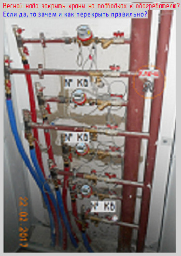

В новостройке 1-ый год. В многоквартирном доме имеется возможность перекрыть подачу воды на радиаторы отопления. Вопросы: Весной надо закрывать краны на подводках к обогревателю? Если да, то зачем и как перекрыть правильно?

10.04.2018 в 06:38:41
hjvfir, выводы на свою квартиру находите (красная и синяя труба) перекрываете красные шаровые краны на вводе.
