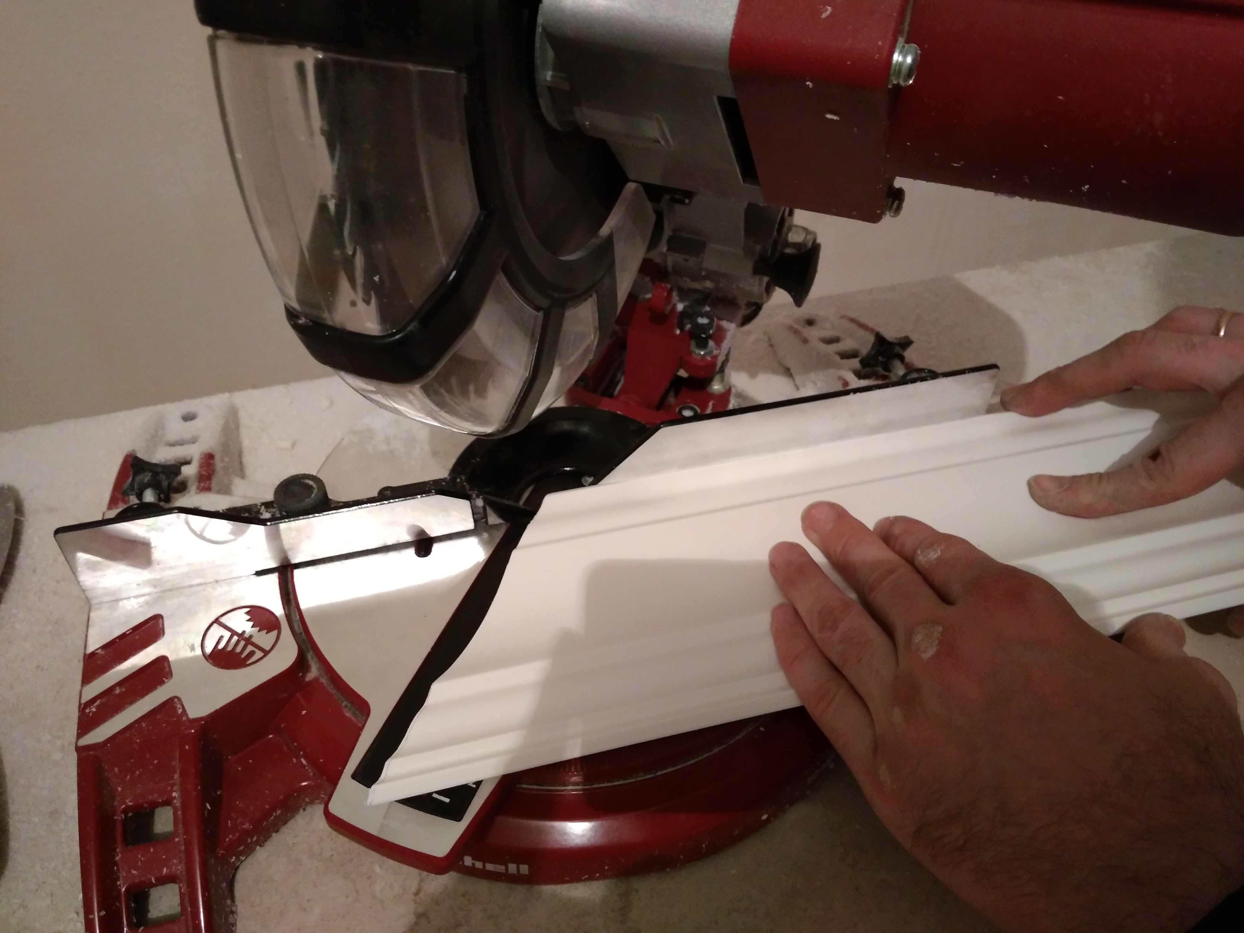

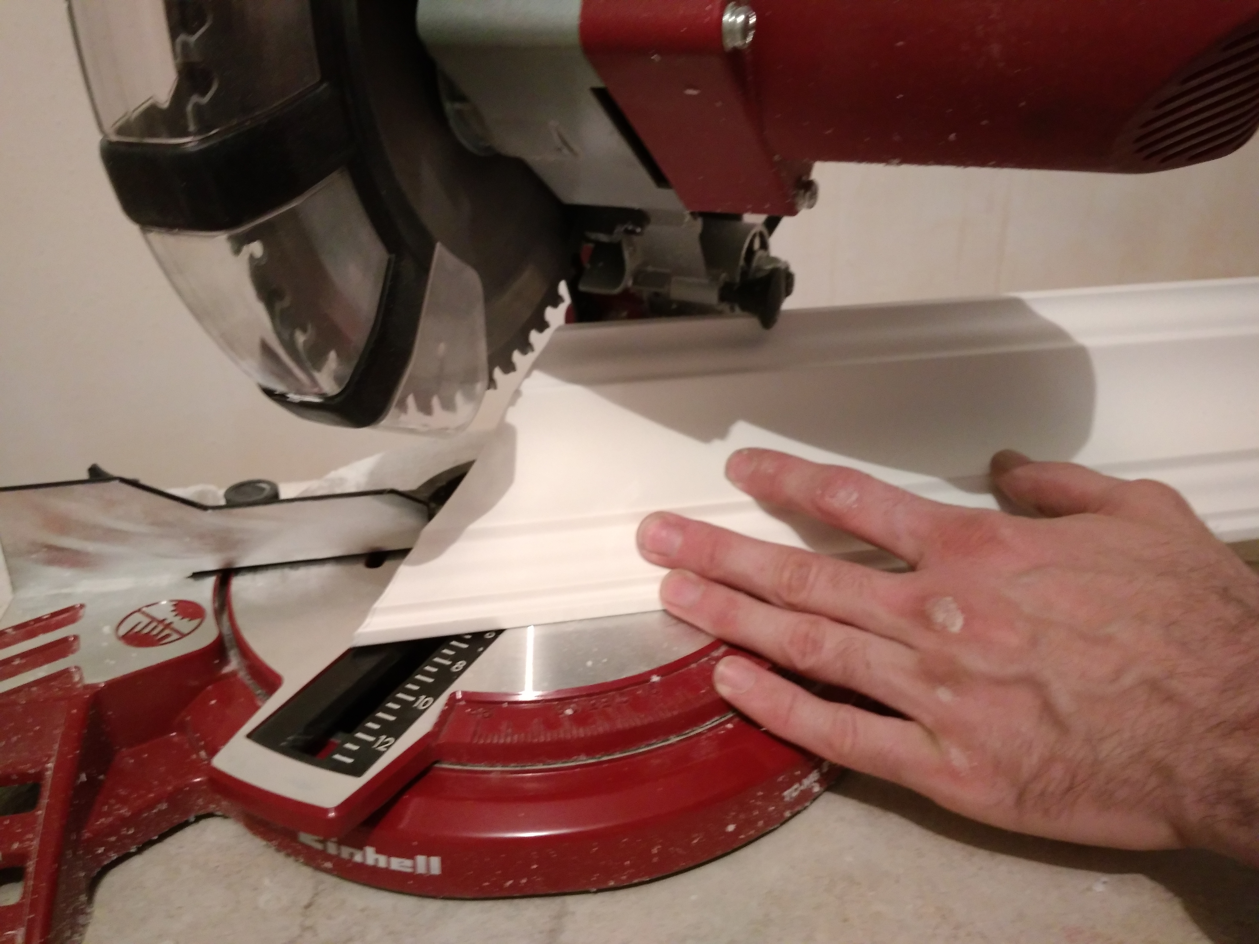

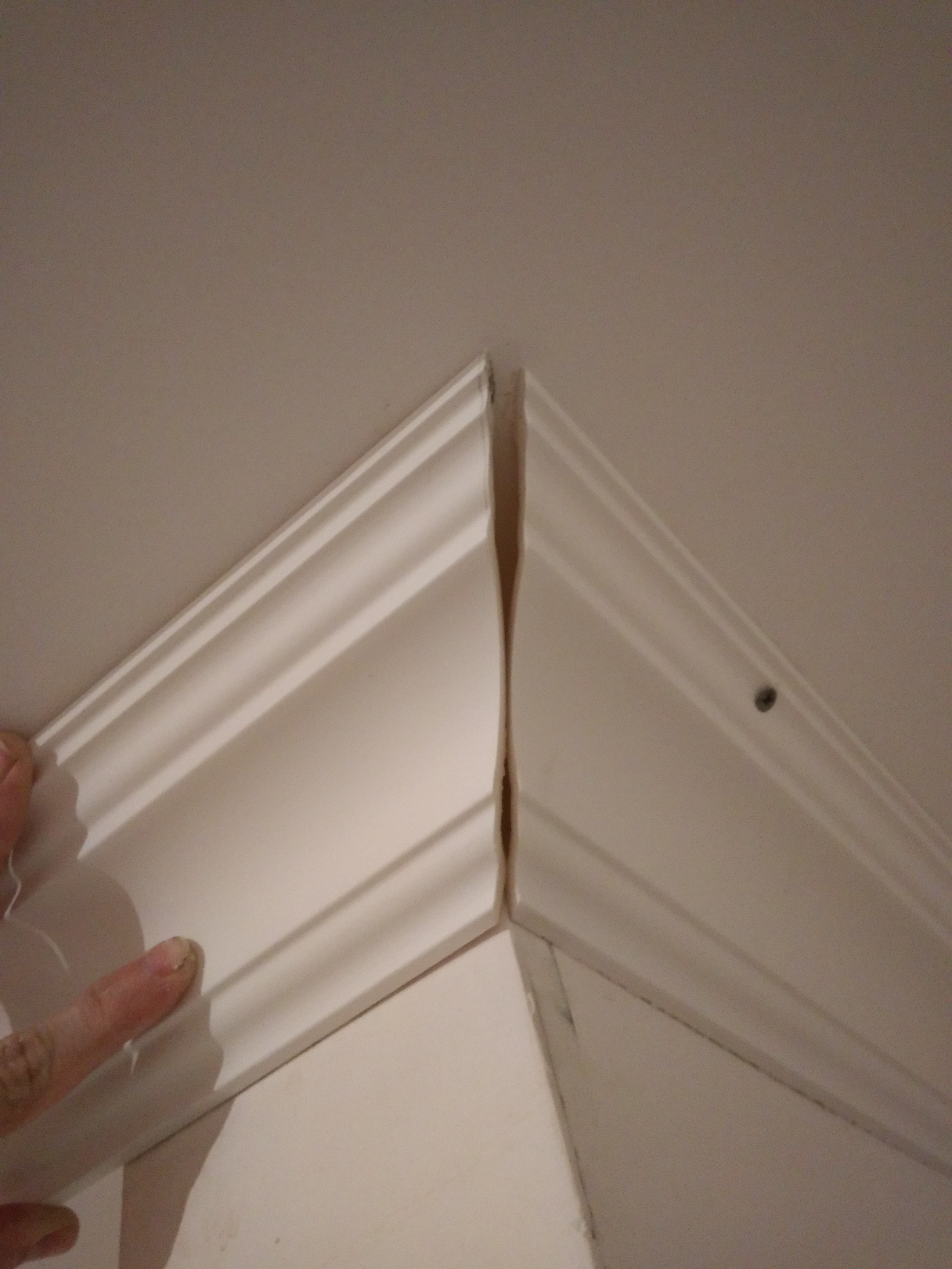

Купил себе Торцово-усорезную пилу Einhell TH-MS 2112 для резки потолочных карнизов европласт. Внутренние углы запиливать получается. Но когда дошел до внешнего угла, то одна сторона запилилась норм, а другую сторону не представляется возможным, тк. заготовка мешается при наклоне пилы (см.фото)
Пробовал положить заготовку лежа и запилить под 45 градусов (пробовал под разные углы) и тоже ничего хорошего из этого не получилось (см.фото). Как быть?

у торцовки высота пропила всего 55мм ... когда заготовку ложили плашмя голову пилы наклоняли ?

Нужно торцовку настроить.Она и без наклона башки справится.
Пы.Сы.С таким дохлым девайсом я бы выставил угол 47.
Пы,пы.Сы.Шурупы в галтель-жесть..

Если смотреть по фотки, то там голову не наклонял. Но пробовал и наклонять под 45 градусов. Тоже хрень...

А как без наклона отпилить можно если по высоте не умещается?

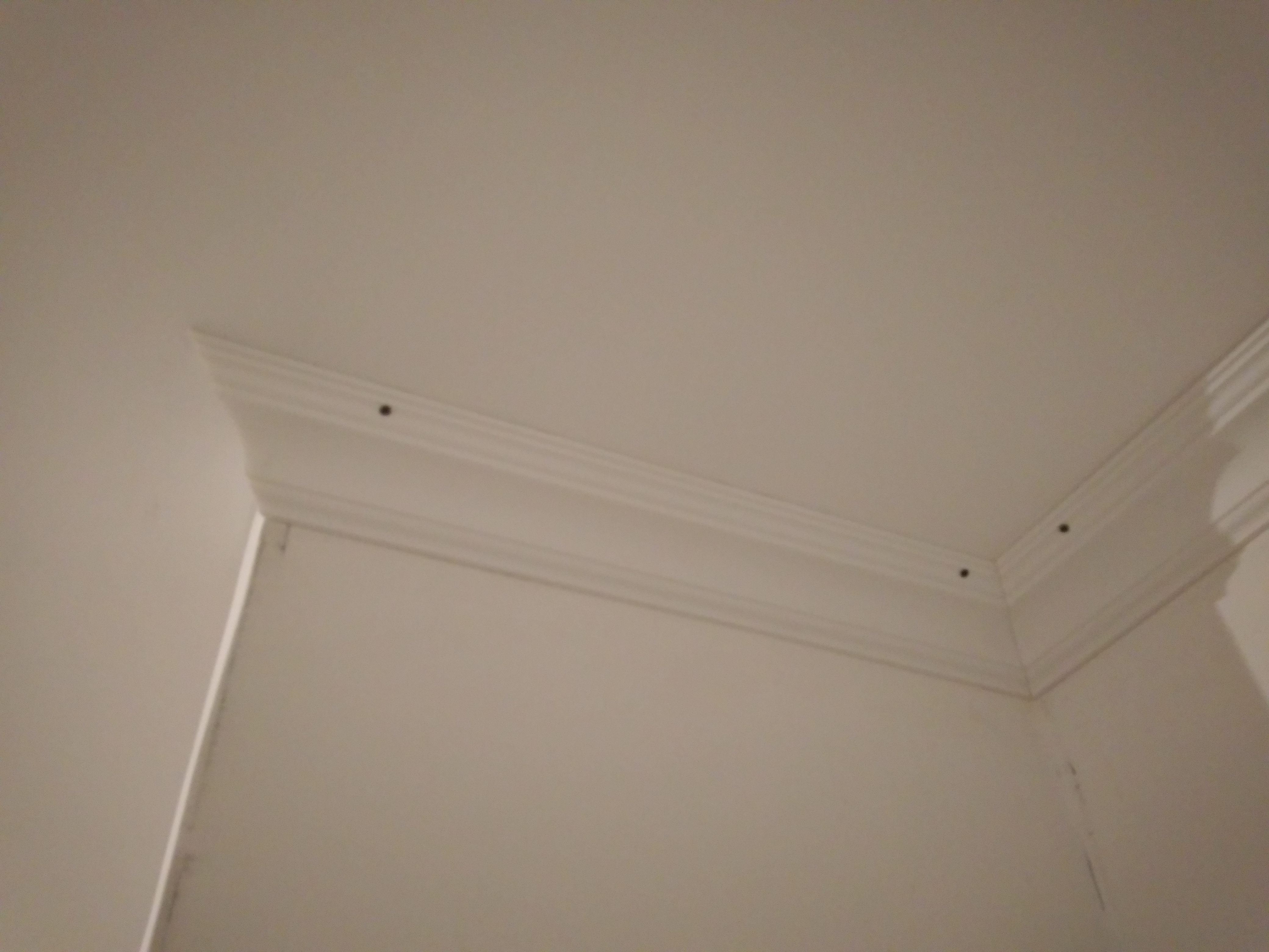

А как без саморезов? Научите плз, сажаю все на жидкие гвозди. Он сразу то ни схватывается
После того как высыхает, я их выкручиваю, и шпакляю эти места
есть крайний вариант . нож и наждачка . но повторюсь . главное понять принцип . с наружними углами важно позиционирование правильное , как при примерке ,так и при пилении . с внутренними углами проще т.к. они там сами поджимаются в нужную сторону

если углы около 45 90 то можно из фанеры делать стусло как Orac Decor FB300. минут 30-40 займет максимум при наличии циркулярки. делал когда карнизы крупные типа 220х170 и т.д. стусло разбирается в две плоские фанерки и места не занимает вообще. точно меньше чем торцовка. углы подгонять можно в пределах нес градусов.
тоже делаю с саморезами, так же потом выкручиваю и шпатлюю.
торцевой клей нужен хороший, на остальное пойдет и момент50 за 300р. еще никогда не отклеивалось.

Если вся геометрия ок - тогда нет проблем, проблемы начинаются, когда на глаз все ровно, но углы ни разу не 90 и 45.
Serg, в смысле ? если 110 или 30 градусов то да - не вариант, а если отклонения в градус два то на нем же пилится все нормально. чуть в стусле поворачиваешь и пилишь. Есть вариант без стусла совсем, но надо линии на потолке рисовать и переносить на профиль и по этим рискам пилить ножовкой. делал так не раз, зазоры шпатлюются.

modz, заходишь в стоматологию,простишь гипс Г-16 формовочный,разводишь немного,заделываешь..,пока подсыхает успеваешь доработать форму карниза этого.
Сейчас не могу найти схему для зарезки в двух и более плоскостях,на Мастеровом её выкладывали.
alzp написал:
Я сам так резал плинтуса с угловым подиумом - сначала лист в угол клал, обрезал по стыку пола и стен, затем вдвое складывал и по этому шаблону каждый угол - в принципе можно насобачиться, но монтажная пила, конечно, лучше, особенно, если объемы позволяют.

Всё! Вчера примостячился как запилить этот злощастный угол с пом.тоцевой пилы! Просто надо заготовку немного отодвинуть от опорной основы в мою сторону, поднимаю крышку защиты и все ок! Только конечно пила все таки не точно пилит 45 градусов. Ее надо регулировать. Приходится заготовку держать немного не параллельно опорным основам.
Шпаклевал витонитом LR+ два дня назад. Стыки и отверстия. Стык до этого был практически весь заполнен стыковочным клеем. Начал шкурить этот стык и в итоге шпаклевке на нем практически не осталось)) Т.к. щелей в стыке нет. Сегодня попробую закрасить его для эксперимента, посмотрю будет ли его визуально видно после покраски
