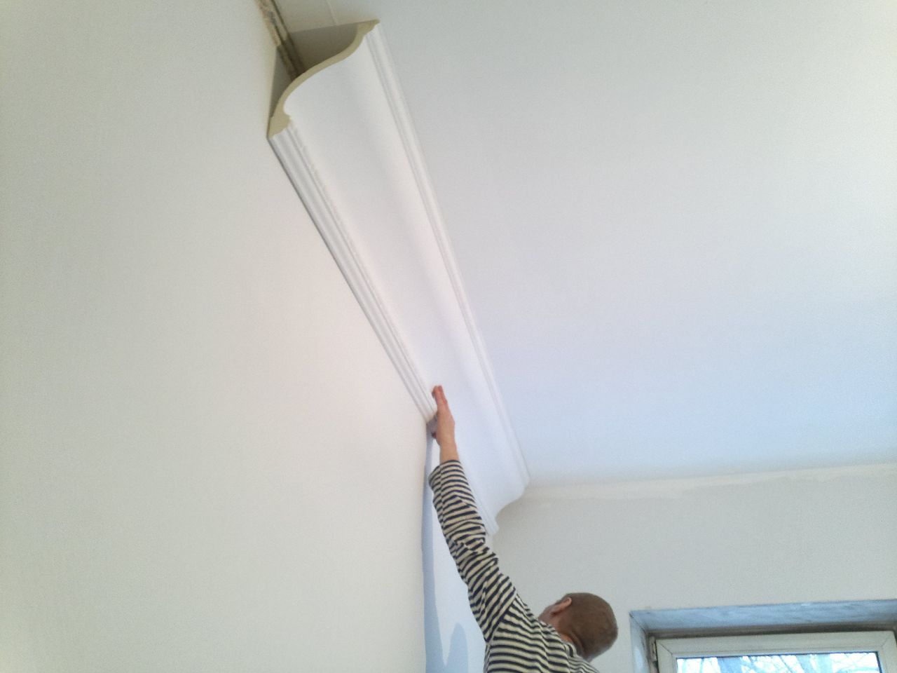

Serg написал:
alzp написал: Какой размер берет торцовка ?
Копировальная пила берет 66 × 141 под 90 градусов и 66 × 89 под 45 градусов. Но суть не в этом, а в том, что угол снимается малкой, переносится автоматически на пилу, и она делит его пополам. Думать не надо. Если делаешь одну комнату себе - то там не влом и ножиком поподрезать, а если это поток и работаешь по 12 часов?
Serg, это дело вкуса. люди в основном клеят 50мм и не парятся, а если доходит до "красоты", то большая часть плинтусов как раз начинается от 100мм. Все закарнизные шторы это от 150ти. в больших помещениях с высокими потолками 200 мм это часто минимум.
пила с малкой это супер, вопросов нет, но ИМХО это все таки столярка и плинтуса на пол, а не потолочные. и даже 66х90 пилить под 45 градусов надо накладки на упоры делать. я дома когда делал потолки то дня 3 ушло на это, нарезки, подгонки, примерки клей, шпатлевка. тот же Орак вроде бельгия а пришлось докупать из другой партии и толщина полки была на 1.5 мм больше пришлось рубанком сносить. так что нарезка не самое сложное потолочных плинтусах, особенно когда крупный периодический рисунок не кратный длине комнаты.
тут фанерное стусло пришлось переделывать под такой размер...

Serg написал:
alzp написал: Есть вариант без стусла совсем, но надо линии на потолке рисовать и переносить на профиль и по этим рискам пилить ножовкой. делал так не раз, зазоры шпатлюются.
Я сам так резал плинтуса с угловым подиумом - сначала лист в угол клал, обрезал по стыку пола и стен, затем вдвое складывал и по этому шаблону каждый угол - в принципе можно насобачиться, но монтажная пила, конечно, лучше, особенно, если объемы позволяют.
Али-баба написал: Неа,не делает.
Ну не знаю, сто раз видел и сам делал. Разницы нет по клейкости между нормальной шпаклевкой и клеем для молдингов. Ну только что кажущаяся большая легкость в нанесении из тубы плунжерным пистолетом... чем шпателем намазать... А вот на что не надо клеить - так это на клей типа титан - который жидкий - вот он точно нифига не держит, сползает только в путь.

vitya написал: найти нормального мастера с угломером, торцовкой и двумя типами клеев, кто умеет делать карнизы нашел с великим трудом.
читаете Вы явно между строк...
